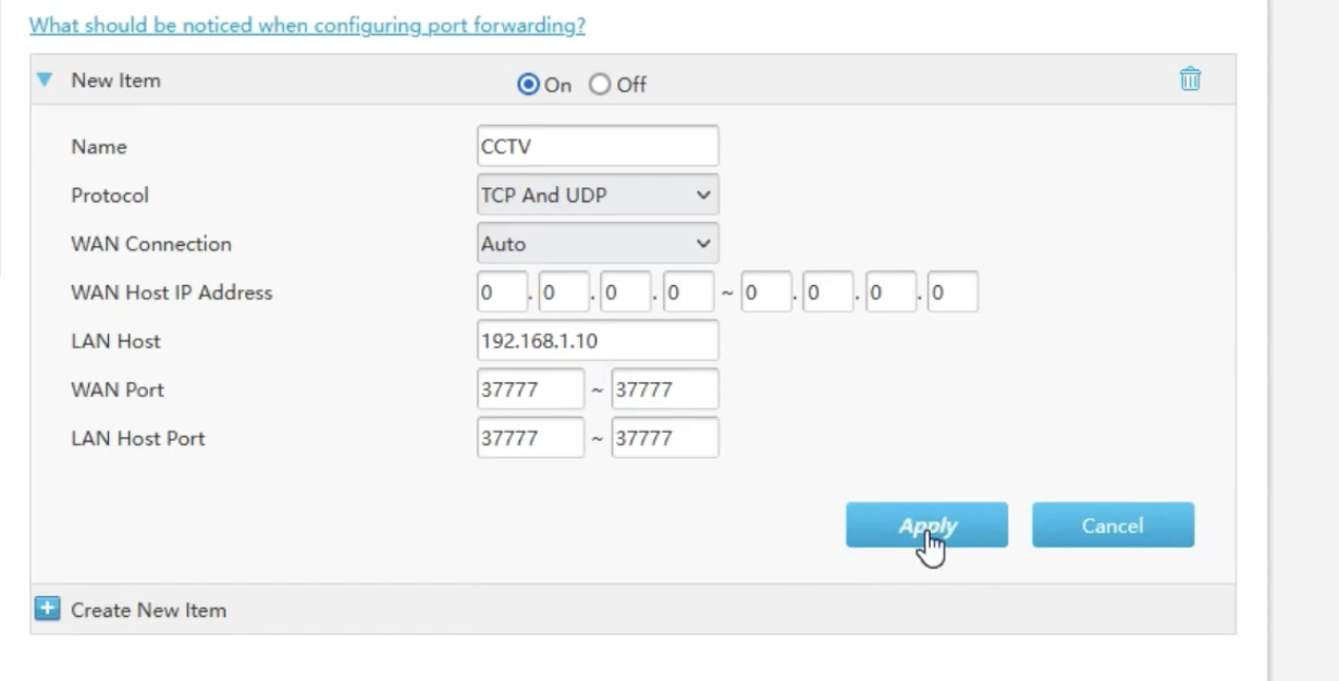

Przeszukałem instrukcję tego routera, ale nie znalazłem nic. Jakby co, przekazuję Ci ją też tutaj: https://www.instrukcjaobslugipdf.pl/zte ... ukcja?p=26
Ogólnie cała sprawa rozbija się o to, że musisz na routerze znaleźć funkcję przekierowywania portów. Po angielsku to jest "port forwarding". Na podstawie screenshota:
1. Musisz nazwać to udostępnianie jakoś (np. "Strona" czy nawet "Dupa" - to nie ma znaczenia)
2. Potem wybrać TCP/UDP
3. Następnie podać adres LAN Hosta - czyli lokalny adres IP Twojego serwera (np. 192.168.1.55)
4. WAN port port ustaw 80, LAN Host port ustaw taki, na jakim xammp hostuje stronę (pewnie też 80).
5. WAN Host IP nie ruszaj
Choć personalnie ja bym tego nie robił. Streamowałbym na YT lub gdzieś. Jeżeli zostawisz takie otwarte porty - każdy będzie mógł podsłuchiwać cały Twój ruch internetowy. Albo streamuj na YT i zrób embedda, albo jeżeli już musisz tym xammpem, ustaw stronę na innym porcie i forwarduj też inny port. Wtedy strona będzie działać pod adresem: http://stasieusz.krul.pl:6666
Zrzut ekranu 2024-11-4 o 18.45.06.png (191.64 KiB) Przejrzano 20082 razy

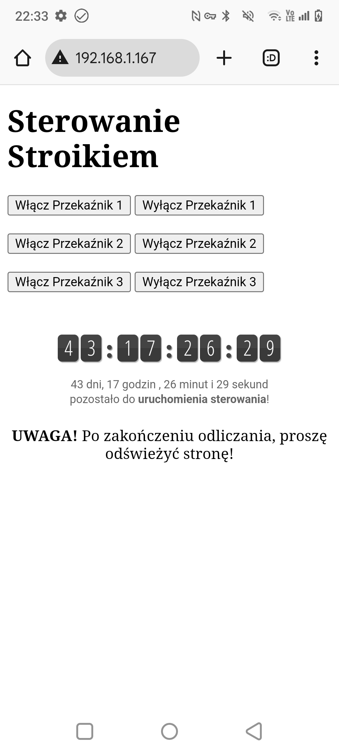

To nie wiem :cry:. Próbuję to zrobić od kilku miesięcy i nie idzie, łączą się do mnie ludzie przez Radmina VPN. Na xampie stoi taka stronka, która przesyła informacje do Arduino, a ono przełącza przekaźniki. Sprawdzałem też na stronie typu whatismyip, jakie mam publiczne IP, to mi jedynie wyświetla IPV4. Czy to wystarczy?
