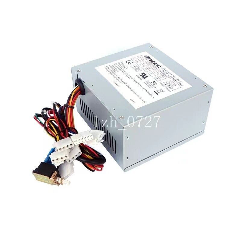

- Antec
- s-l16002.jpg (38.9 KiB) Przejrzano 19375 razy

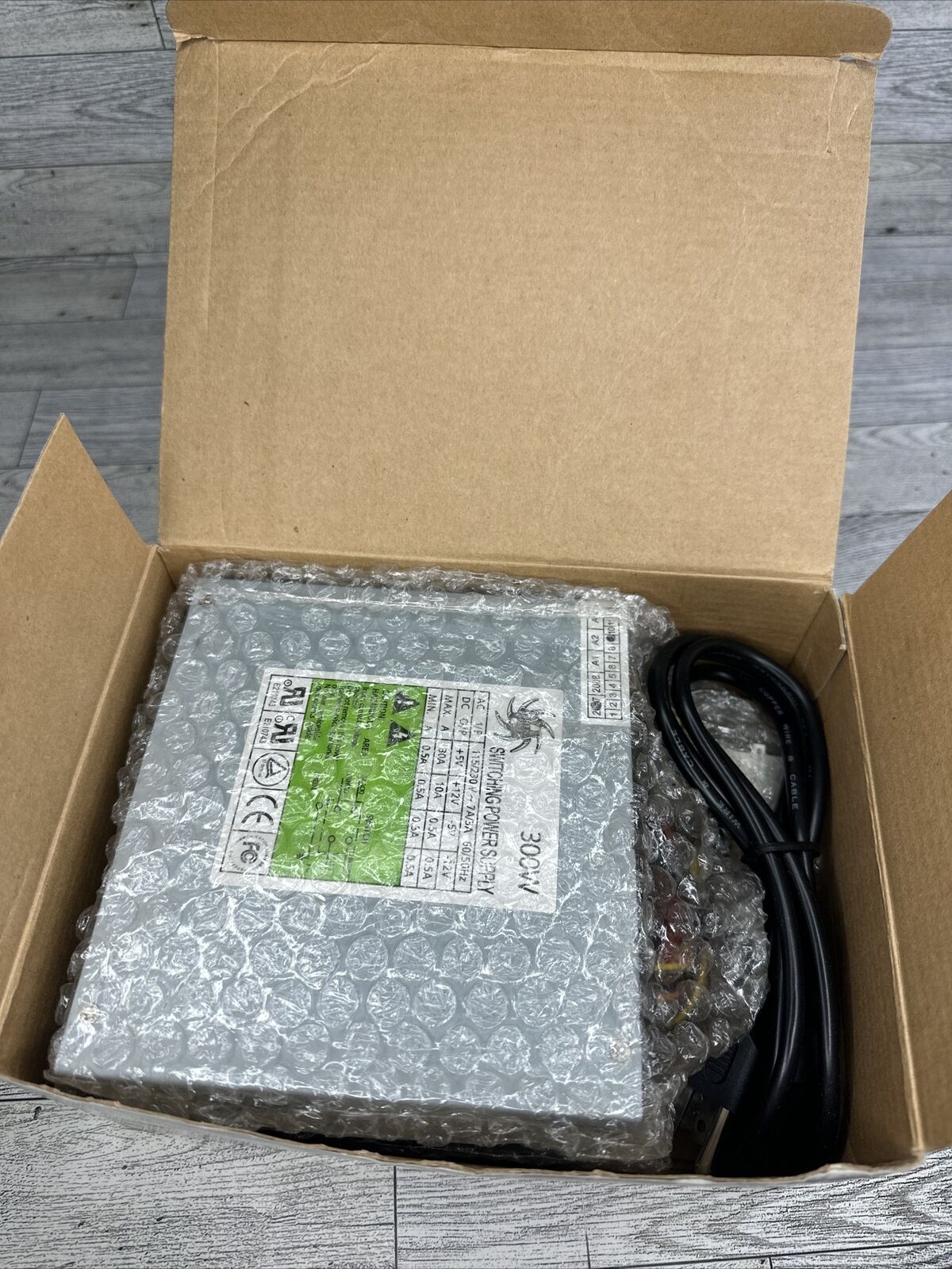

- Athena Power
- s-l1600.jpg (359.84 KiB) Przejrzano 19375 razy
