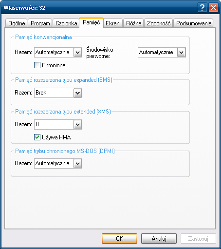

(Załącznik #1) Wchodzimy najpierw do folderu z grą którą chcemy odpalić. Wybieramy plik EXE, który uruchamia grę i Dajemy PPM > Właściwości > Zakładka Pamięć i widzimy że pamięci EMS i XMS są ustawione na Brak/0 z jakiegoś powodu. Ale my to zmieniamy na Automatycznie > Zastosuj > OK.
Potem możemy też ustawić też EXE-ka z plikiem Setup, żeby tam też problemów nie było, i próbować z dźwiękiem czy ruszy na tym systemie/sprzęcie. Głównie Soundblaster (I głównie tylko on jest tam widziany przez 100% czasu) jest wykrywany z dźwiękami, ale to też zależy od gry, bo czasami widzi tego SoundBlastera (Paradoksalne to jest, ale nawet na Realteku HD czy innym dedykowanym audio w laptopie itp. to tak bywa na XP.) Ale może być cisza. Z muzyką MIDI podobnie jest. Ale można się tym pobawić generalnie.

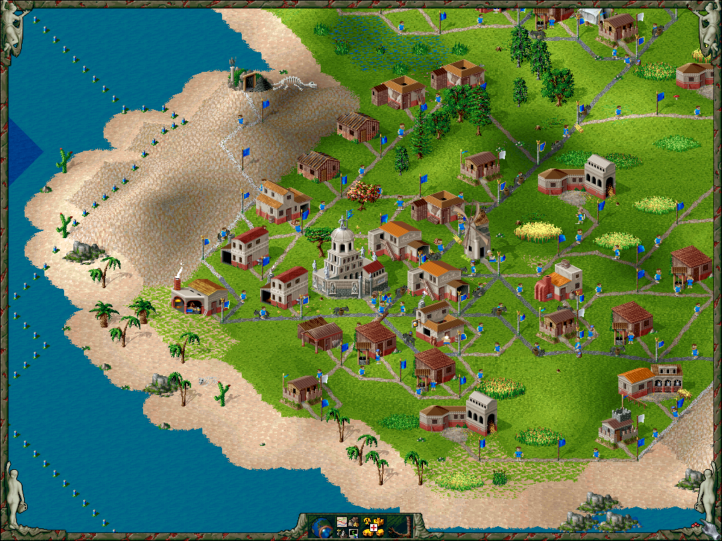

(Załącznik #2) I po takiej zabawie można odpalić daną grę i zobaczyć, czy działa i czy też chodzi płynnie, ew. Dźwięki jeszcze słychać i może nawet MIDI sobie gra w tle, jak to robi - Gratuluję! Oczywiste jest, że to nie będzie działać tak dobrze jak na 98SE, (Chyba, że jesteście tak jak ja i chcecie sobie latać po mapce w Settlersach w bliżej nieokreślonych FPSach, prawdopodobnie 60-ciu, gdzie w tym przypadku to jest możliwe i tak kiedyś grałem w sumie.) jednakże w moim przypadku The Settlers II z samymi dźwiękami bez grającej muzyki MIDI to moja szkoła, bo tak zostałem wychowany praktycznie. Przemieszczanie się po mapie było dużo szybsze (Jak wspomniałem) niż w DOSBoxie 0.73/0.74 i to mnie cieszyło. No i też dźwięk się nie bugował jak tam.
