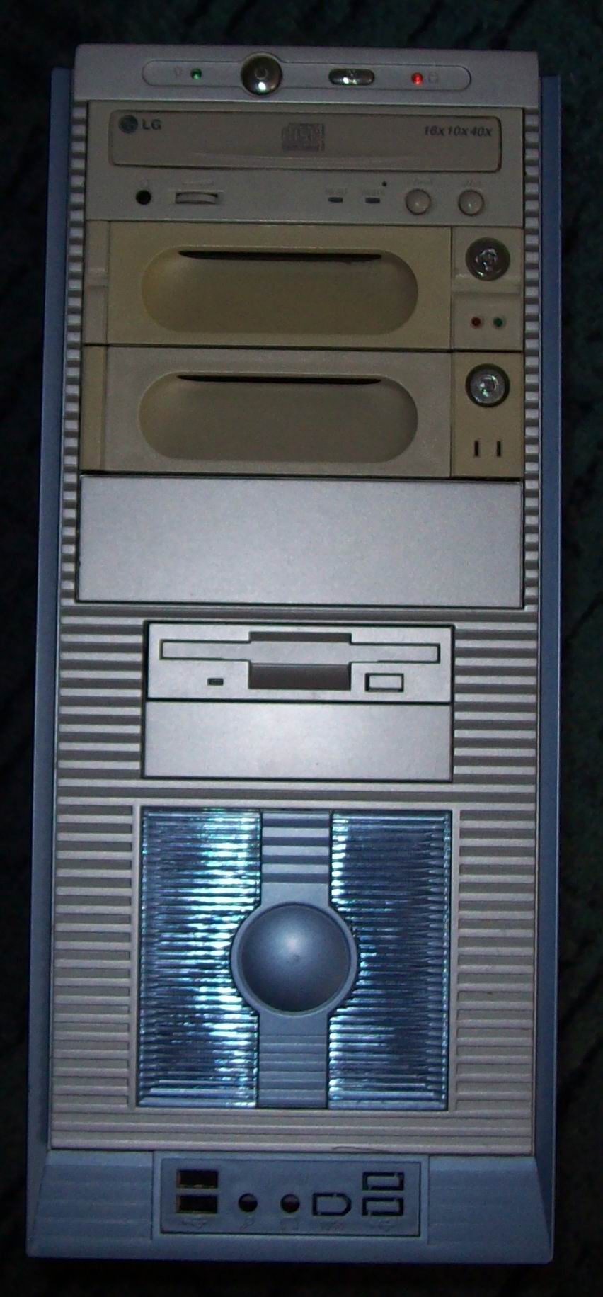

Dostałem od Kolegi (Dzięki Robert ) obudowę ATX z zasilaczem + płyta główna S.775 z jakimś tam Pentium D .Płyta stała na strychu kilka lat :( ,tak więc jak ją pierwszy raz ujrzałem to założyłem rękawiczki i maskę (nareszcie od 2 lat teraz się przydały :lol: ) .W ilości kurzu i brudu za mojego żywota pobiła ją tylko jedna płyta główna :shock: .
Komputer rozebrano , obudowę i zasilacz gruntownie wyczyszczono .
Założyłem że komputer będzie na płycie AT Socket7 ,procesor nie większy jak Pentium 166MHz ,pamięć 128MB ,zaś systemy DOS+NC+WIN 3.11 oraz WIN98 każdy na oddzielnych dyskach .Reszta podzespołów dobrana zostanie po sprawdzeniu kompatybilności z w/w systemami.
Jako że obudowa posiada 4 zatoki na napędy 5.25" postanowiłem dyski twarde umieścić w kieszeniach (tak wkładając i wyjmując je można będzie zmieniać systemy. W 3 zatoce umieszczony zostanie napęd CD.

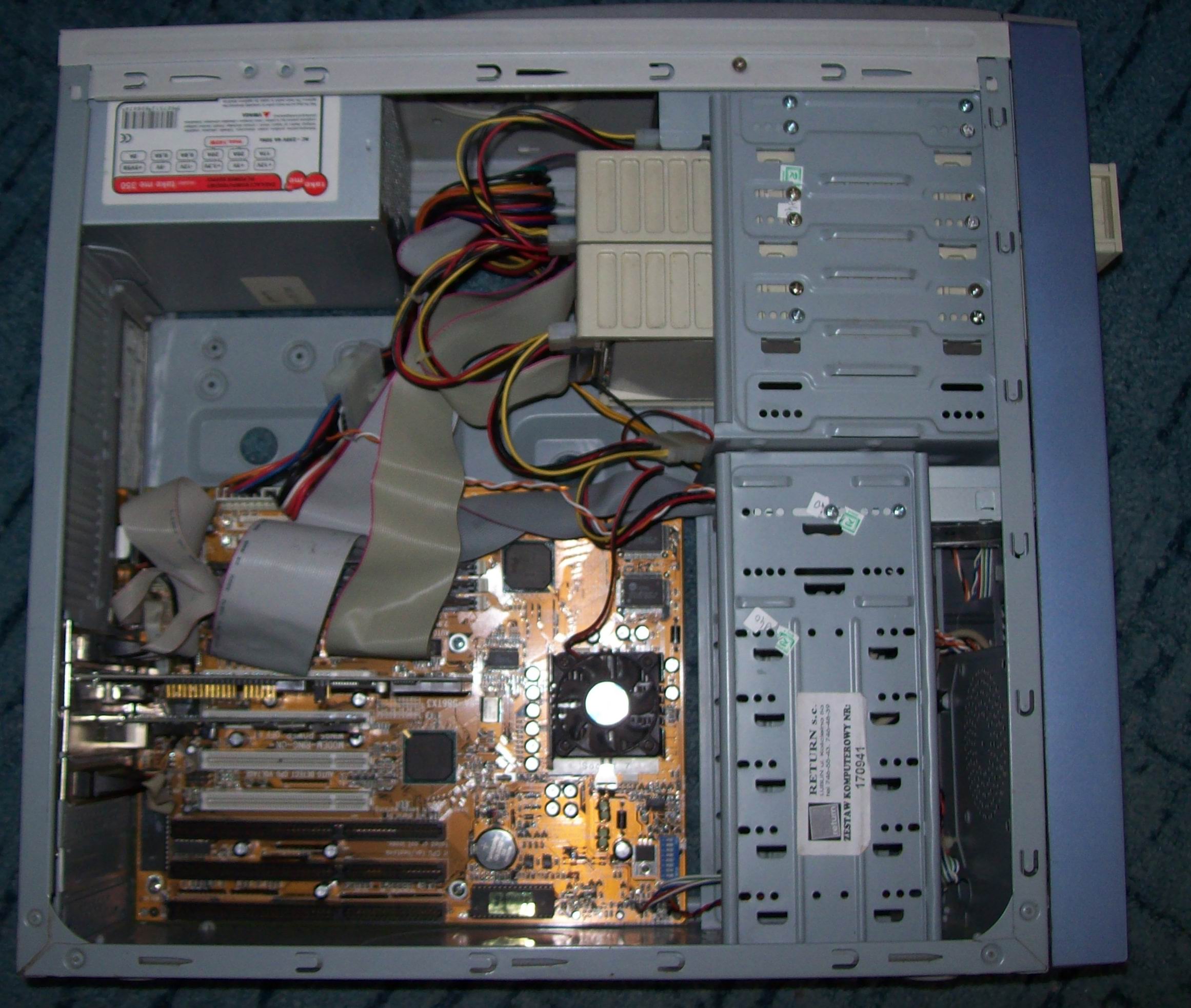

Płyta Główna.Jedyny warunek jaki musi spełniać to AUTO rozpoznawanie napędów .
Miałem idealną "kandydatkę" HOT 555 ,ale w czasie prób padł kontroler stacji FDD ,a że płyta ma tylko bootowanie AC lub CA w BIOS ,płyta musiała pójść w "odstawkę" .Zacząłem grzebać w pudełkach żeby znaleźć inną ,co nie jest u mnie ani łatwe ani proste (za dużo tego mam :) ) ,ale oto w moje rączęta trafiła ONA ~ GA 586TX3 z procesorem AMD - K5 PR100 :D Płyta ma tak gniazda zasilania AT jak i ATX ,Możliwość zamontowania pamięci SDRAM 3 sloty ,jak i SIMM 72pin 2 sloty ,4 sloty PCI ,3 sloty ISA ,piny do podłączenia myszki na PS2 ,piny do podłączenia 2 gniazd USB i oczywiście resztę gniazd w standardzie AT .

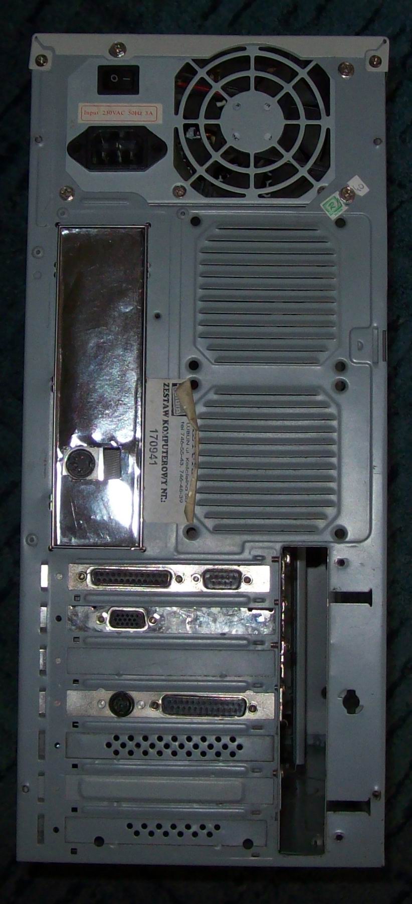

Zasilacz ,oczywiście ten który był w/w obudowie (słynny take me 350 ;) ) ,został wyczyszczony ,dokonano przeglądu i zmierzono poprawność napięć .Do zasilacza przelotka z ATX>AT ,którą uzyskałem po zakupie "kupy" kabli ,po prostu tam była :D .
Sprawa włącznika :?
Jak wiadomo w/w przelotka ma dwa "cwane kabelki" żeby włączać i włączać zasilacz ATX (po prostu zwieramy kabelek zielony do masy zasilacza ) ,ale włącznik w obudowie ATX jest monostabilny ,a dla zasilaczy AT i takowej przelotki potrzebny jest przełącznik bistabilny .Można oczywiście zewrzeć w/w kabelek w zasilaczu ATX na stałe do masy zasilacza i włączać komputer włącznikem z tyłu zasilacza ,ale ani to eleganckie ani wygodne ,po coś mamy ten przycisk z przodu obudowy :lol: .Wycinanie dziur w obudowie i panelu przednim żeby zamontować jakikolwiek włącznik ( tak widziałem takowe Horrory -Hardkory :shock: :lol: ,na YouTube , nie wchodziło w rachubę :x
Zacząłem grzebać w pudle z różnymi kabelkami do obudów ,a zaiste przez nascie lat nazbierało się tam ich sporo ;)
Czego szukałem :?: włącznika funkcji TURBO ,albowiem ten jest bistabilny i wymyśliłem że podmienię go z oryginalnym :idea: .Po długich poszukiwaniach był w moich "łapkach" .Potem poszło "gładko" ,po zdjęciu panelu przedniego podmieniono włączniki (pasują idealnie) przewody przylutowano do przelotki ,tak oto włącznik jest na panelu przednim ,oczywiście komputer można wyłączyć wyłącznikiem na zasilaczu (zalecane przy długim nie użytkowaniu ,wszak zasilacz będzie pod napięciem ).

Płyta procesor +96MB SDRAM ,z kartą graficzną (ATI RAGE II -4MB/PCI ) ,kartą sieciową (RTL8139C/PCI) ,wmontowano 2 kieszenie z dyskami HDD ,CD-ROM ,FDD 3.5" ,jedna zatoka 5.25" została pusta można zamontować stację FDD 5.25" ,lub jeszcze jeden HDD jako magazyn na dane .

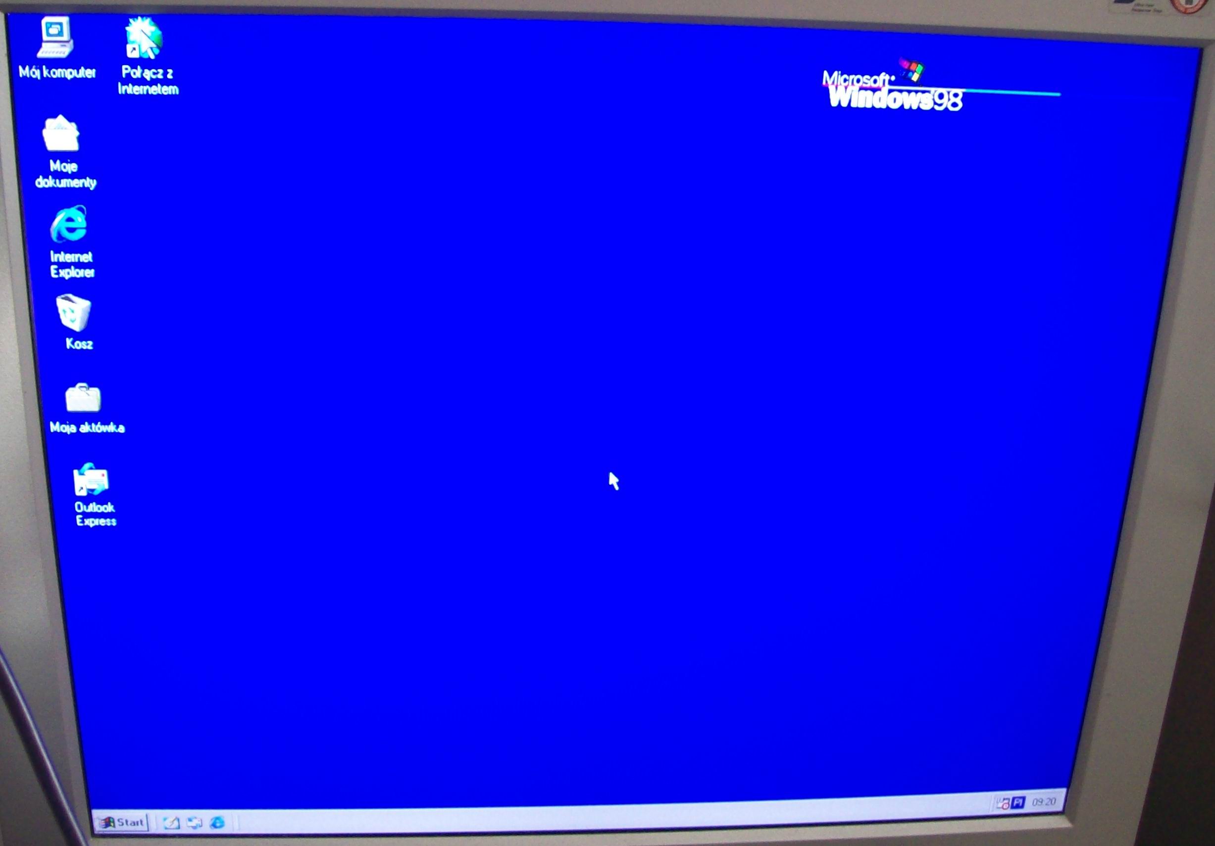

zainstalowano na jednym z dysków WIN98 (testowo) ,wszystko poszło "gładziutko" :D .

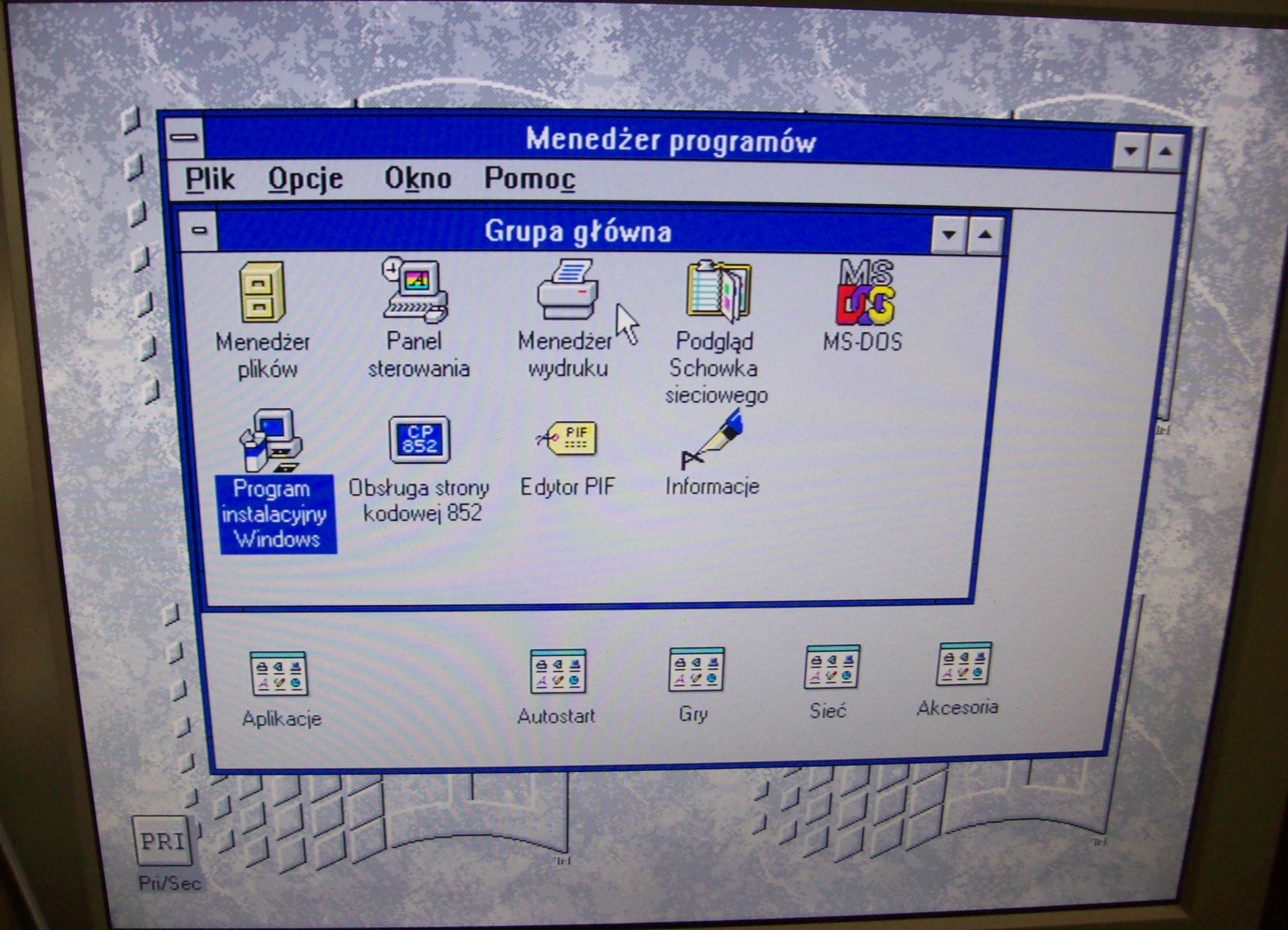

Projekt będzie kontynuowany ,trzeba dobrać kartę dźwiękową ,być może wymienić kartę graficzną ,może dobrać odpowiednie HDD (te które są to testowe) ,zainstalować DOS+WIN3.11 ,sterowniki do obydwu systemów .

Na HDD 8GB został zainstalowany WIN98 (kieszeń górna).
Na HDD 1GB został zainstalowany DOS 6.22 +NC+WIN 3.11) (kieszeń dolna).
