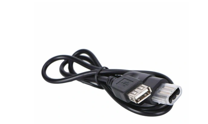

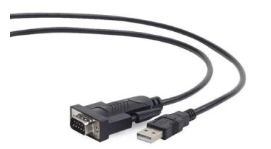

Mam dosyć dziwne pytanie a minaowicie chciałbym podpiąć pada od famiklona pegazusa do xboxa classic udało mi się podpiąć tego pada do rs 232 wiec możliwe, że to pad na com. Czy z takimi przejściówkami jakie wstawiłem poniżej jest to możliwe ?

Re: Czy pad on Famiklona Pegazusa (Dendy) da sie podłączyć do Xboxa classic?
Odpowiedź brzmi nie. Drugi adapter jest interfejsem do portu szeregowego RS-232. O ile pady od Famiklonów używają identycznej wtyczki DB-9, to nie gadają protokołem RS-232, więc nie zadziałają bez dedykowanego konwertera ani z pecetem, ani z jakąkolwiek inną konsolą.
