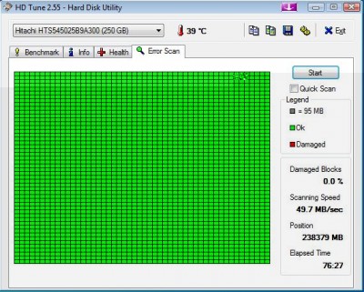

Okej
jak sprawdzę dysk to wyślę zrzut ekranu.
- Posty: 679
Re: Eee PC 1005PXD - długo się włącza
Dysk jest okej.
