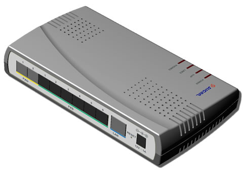

Slican ITS-0286 to malutka konstrukcja wyposażona w:
  • 2 porty FXO (Foreign eXchange Office), czyli porty translacji analogowych po polsku, a po normalnemu - porty do których podłączymy fizyczną linię analogową od naszego operatora,
  • 6 portów FXS (Foreign eXchange Subscriber), czyli porty abonentów analogowych,
  • 6 portów IPO, czyli logiczne porty translacji VoIP, którymi jesteśmy w stanie połączyć się z serwerami VoIP naszego operatora,
  • 8 portów IPS, czyli logiczne porty abonenckie VoIP, które możemy skonfigurować aby łączyć się telefonami VoIP.
Właściwie wariant, który posiadam to model już nieprodukowany, mocno "podkręcony" jeżeli chodzi o VoIP. W obecnie sprzedawanych modelach liczba portów IPO i IPS została drastycznie ograniczona do 2 portów IPO i tylko 1 portu IPS. Nie wiem skąd taka decyzja ze strony Slicana, choć się domyślam $$.

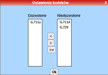

Ja od tej centralki oczekiwałem dwóch rzeczy - możliwości wgrania zapowiedzi DISA, różnych w zależności od pory dnia i obsługi modemów. Co do tego pierwszego to tutaj bez zastrzeżeń. Przygotowałem dwa zestawy zapowiedzi - jeden na dzień, drugi na noc. Zaś jeżeli chodzi o to drugie to... ...no właśnie.
Mój model obsługuje kodek G.729 - jako jedyny z całej serii (znów, sztuczne ograniczenie) oraz G.711 w wydaniu a-law i u-law. Co w sumie powinno wystarczyć do połączeń modemowych. Stabilne jak stabilne (czyli niestabilne), szybkie jak szybkie (czyli wolne bo tylko 33,6Kbps), ale jednak Modem over VoIP (wymyśliłem ten termin przed chwilą) na kodeku G.711u udaje się uruchomić wielu osobom i działa. Jakoś. Przy czym większość osób robi na bramkach VoIP takich jak CISCO SPA112 czy Linksys PAP2T i ja też wcześniej miałem podłączony telefon przez PAP2T, a później SPA112 i mogłem z niewielkimi problemami łączyć się za pomocą wąskiego grona modemów z jeszcze węższym gronem BBSów.
Moim ulubionym BBSem jest http://miyanet.moe/, który również sobie łącze wdzwaniane opiera na VoIPie (ostatnio infrastruktura tego BBSa przeszła spore modernizacji, m.in. wstawiona została centralka między bramkę VoIP, a modem samego BBSa, co też mi trochę przysporzyło problemów bo musiałem tonę pauz wymuszać przy połączeniu, a potem wybrać cyfrę 1 żeby przeskoczyć DISĘ :P - niech mnie op w razie czego poprawi jak coś złego mówię). Także VoIP do VoIPa, z konwersją DAC-ADC po drodze... ... no nie. Ale działało, mimo wszystko jak zastosowałem konkretny model modemu (Microcom Deskporte Voice) i odpowiednio skonfigurowaną bramę (wyłączone usuwanie echa, podkręcone wszystkie parametry jakościowe na fulla). Jeden znak wpisywał się pół sekundy ale dało się korzystać (przez chwilę).
Za to z ITS-em... ...nic nie działa. Znaczy się, modem poprawnie przechodzi handshake, ale jak już przychodzi do właściwej wymiany danych to albo nic nie wymienia i się rozłącza, albo wyrzuca śmieci na terminal. Większość problemów spowodowanych jest tym, że na driverze analogowym (jak i konfiguracji VoIP) Slican ustawił sporo wspomagaczy - usuwania echa, redukcji szumu, poprawy jakości, co może i dobrze działa z rozmowami głosowymi, ale kompletnie psuje modemy (i faxy). Niestety nie da się również tego wyłączyć, ponieważ nie ma takich opcji w interfejsie w ogóle. A nawet jakby się dało to wiele z tych wspomagaczy jest po prostu zintegrowane z układami używanymi przez tę konstrukcję. Być może da się tym sterować ale nie znalazłem żadnych informacji na Internecie jak przystosować Asteriska z zaptelem do przepuszczania dial-upa po VoIPie.
