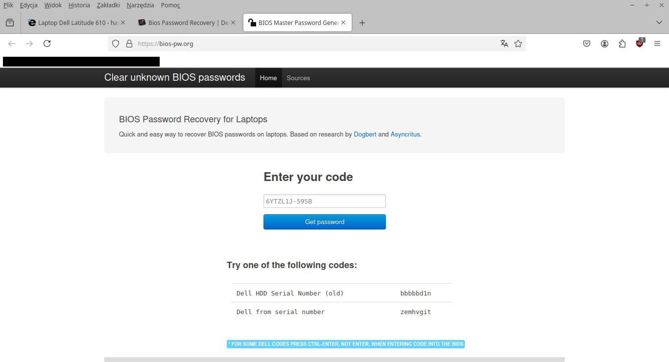

Wystarczy tam podać Service Tag i teoretycznie to powinno wygenerować hasło.

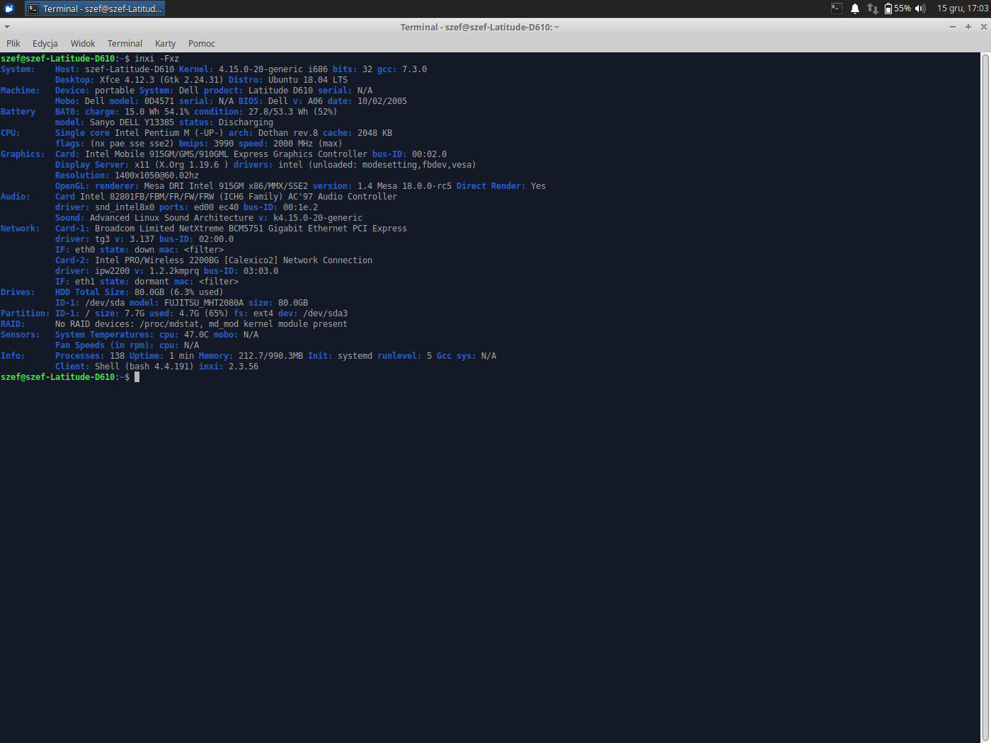

Wstawiłem zrzuty jak to teraz wygląda, póki co ten lapek Dell D610 uruchamia się bezproblemowo, całość ogarnia zainstalowany jako ostatni Xubuntu 18.04. Nie wiem jaka jest kondycja HDD.
- gparted.png (85.24 KiB) Przejrzano 17160 razy
- d610_xubu.png (154.02 KiB) Przejrzano 17160 razy

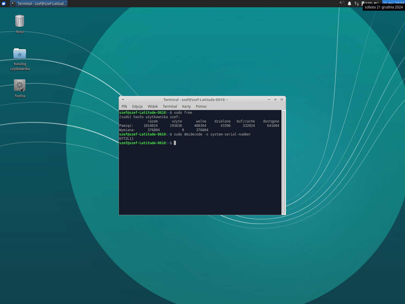

Odblokowałem wreszcie ten Unlock Setup. Najpierw sprawdziłem w Xubuntu jaki jest Service Tag wg opisu
https://www.dell.com/support/contents/p ... g/notebook
"Znajdowanie kodu Service Tag za pomocą terminala systemu Linux"

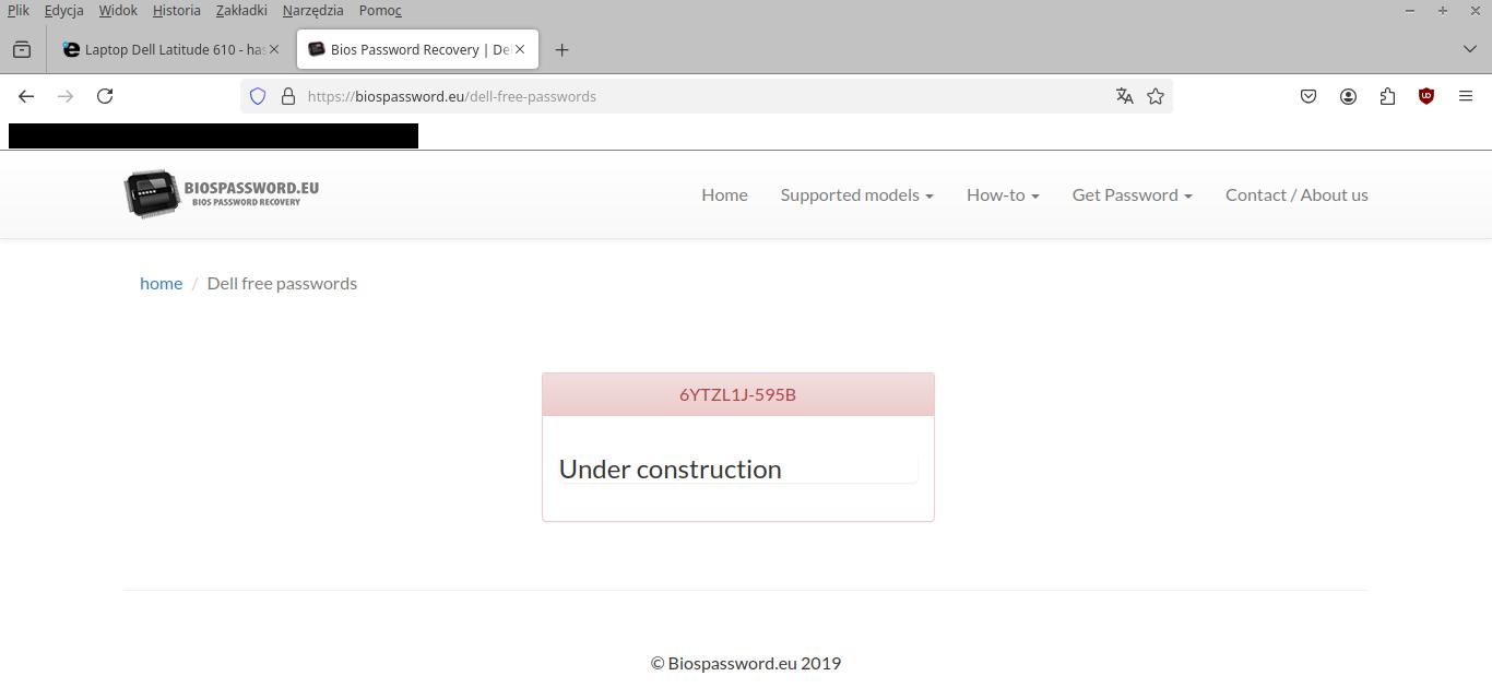

i podany ciąg liter i cyfr był taki sam jak w BIOS + dodatkowe oznaczenia -595B . Następnie na stronie
https://biospassword.eu/dell-free-passwords
wpisywałem ten Service Tag ale tutaj same niepowodzenia. Kolejna strona
https://bios-pw.org/
i tu sukces dopiero po wpisaniu całości tego Tagu czyli 6YTZL1J-595B . Wygenerowane hasło sprawdziłem w BIOS tego lapka i Unlock Setup jest już Unlocked , dodatkowo odblokowałem hasło administratora. Sprawdziłem jak bootuje lapek z podłączonym zewnętrznym napędem DVD i tu na razie coś nie halo, nie ma w opcjach startowych tego napędu, bootowanie z podłączonym pendrivem z wgranym ISO Xubuntu 18.04 jest prawidłowe, widnieje jako USB Storage Device.

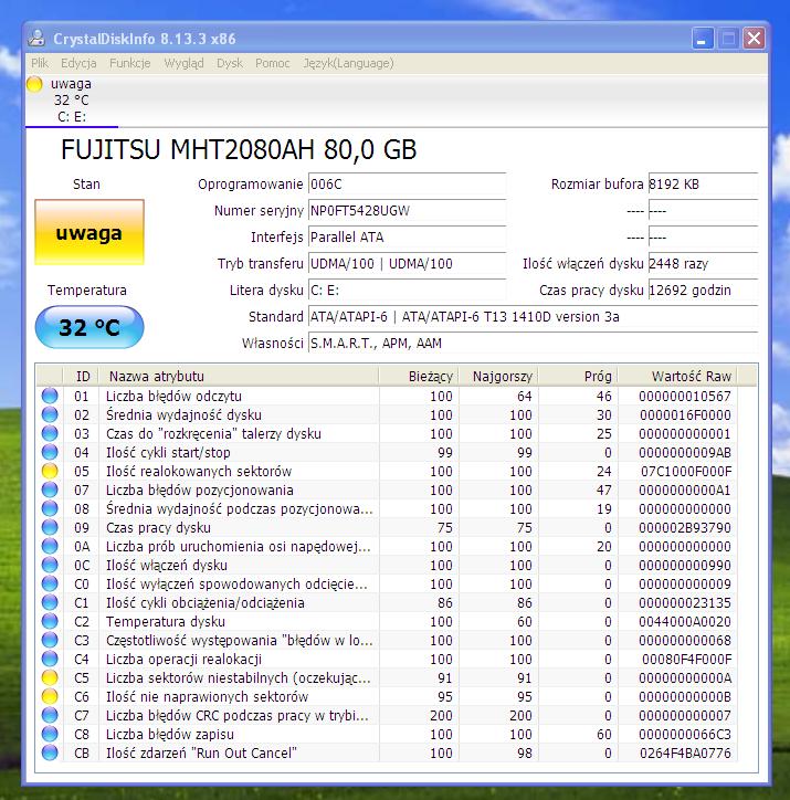

Sprawdziłem też w WinXP stan dysku, nie jest optymistyczny.
