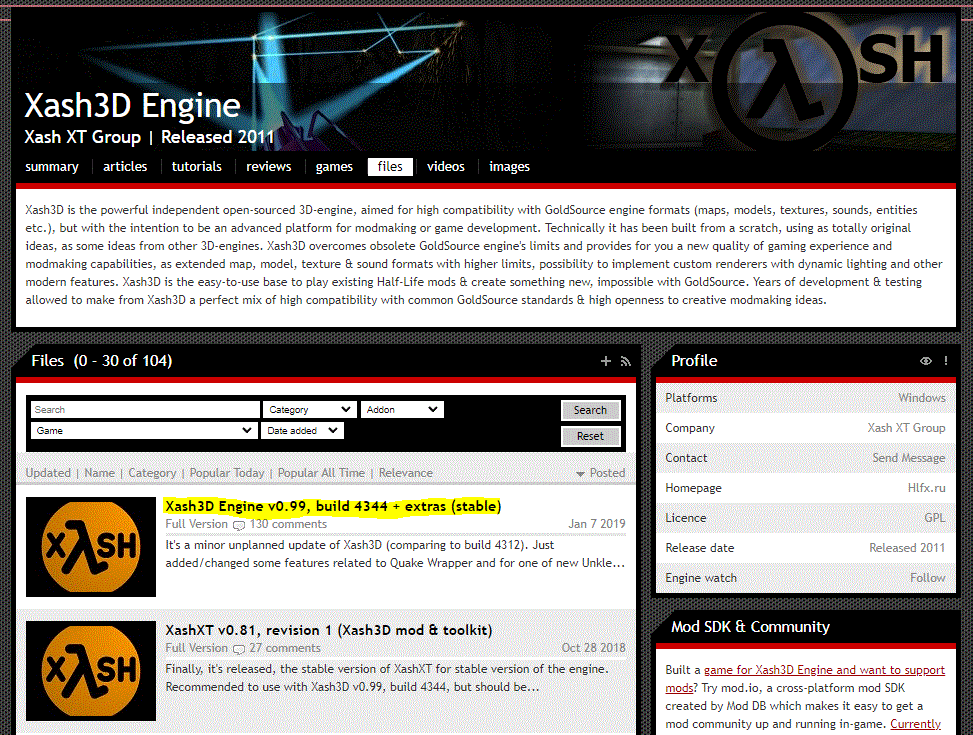

1. Wchodzimy w ten link
2. Wybieramy najnowszą pozycję. Na obecny dzień jest to wersja 0.99.
3. W nastepnym oknie klikamy w czerwony przycisk DOWNLOAD NOW. Otworzy się okienko. Po chwili powinien się nam zacząć pobierać. Jeśli nie, trzeba wybrać podkreślony tekst lub skorzystać z mirrorów.
4. Wypakuj zawartość Xash3D_build4344.7z do folderu, w którym chcesz mieć grę. Najlepiej stwórz nowy folder.
Nie interesuje nas plik z końcówką src, ponieważ tam jest kod źródłowy.
