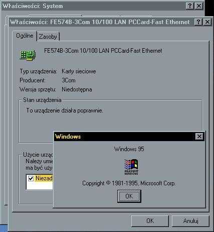

Posty: 683
Re: PCMCIA RJ45 do Toshiba Satellite Pro 440CDT
Stary temat i pewnie trochę to go nie dotyczy ale napiszę tutaj że ta sama karta działa idealnie na wspomnianej Toshibie 500CS z Windowsem 95 RTM (grupa robocza połączona z Win10).
