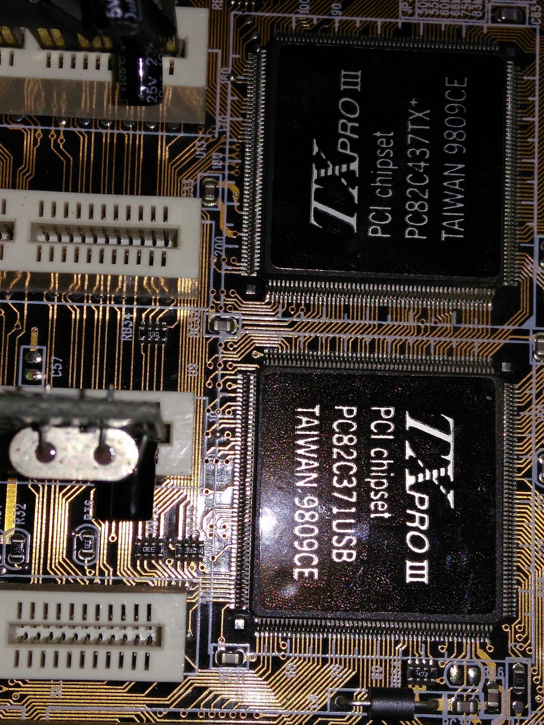

Witam
Kupiłem na olx fajny zestaw za 100zł :
pentium 200MMX :D
płyta TX pro 3 -mało co o niej mogę znaleć :)
s3 trio +voodoo 1 :D
hdd 1,6Gb
+klawa mechaniczna i w ładnej budzie
moję pytania :
-do tej płyty mogę zastosować ten sam co mi dawaliście 4in1?
https://www.google.com/search?client=fi ... n1+drivers
-nie mam jak sprawdzić voodoo ,gdyż nie mam kabla do połączenia dwóch kart , można zastąpić czymś takim np
https://allegro.pl/oferta/kabel-monitor ... 8938431367
czy tylko oryginalny,może ktoś ma na sprzedaż?
-płyta ma zintegrowaną dzwiękową cmi8330(sb16) zainstalowałem stery , niby działa ale strasznie cicho ,ledwo słychać (oczywiście wszystkie suwaki na max)
-porty usb na pci ,wykryte ,zainstalowane, lecz usb nie widzi pena(fat)
ps .poprzedni PC czeka ,dam psu do naprawy ,jak wyjdzie do 30zł to się zgodzę na naprawę
Ostatnio zmieniony 15 lut 2020, 18:59 przez rkradziu, łącznie zmieniany 1 raz.

Nie wiadomo czy w/w płyta ma chipset VIA , może mieć ten chipset albo ,któryś z tych :
"Chipsety „xPro” (TX Pro, VX Pro, HX Pro, BX Pro itp.) To chipsety firm takich jak SiS, VIA i ALi, które zostały ponownie oznaczone przez PCChips, tj. PCChips otrzymuje chipset taki jak SiS 5598 i pisze „TX Pro II” na nim zamiast „SiS 5598”. Ponownie oznaczony chipset ma dokładnie te same funkcje, co oryginalny chipset."
Dobrze by było gdybyś wkleił na Forum ,zdjęcie dobrej jakości ,w/w płyty i układów chipsetu (prawdopodobnie będą koło gniazda procesora ) . Lub po zainstalowaniu sprawdził jakimś benchmarkiem co to za chipset

Co do chipsetu to:
(Twoja płyta- chipset) TX Pro III = (Oryginalny chipset) VIA Apollo VPX (VT82C580VPX) = (Płyta gówna ) PCChips M573
Sterowniki VIA które posiadasz powinny pasować .
