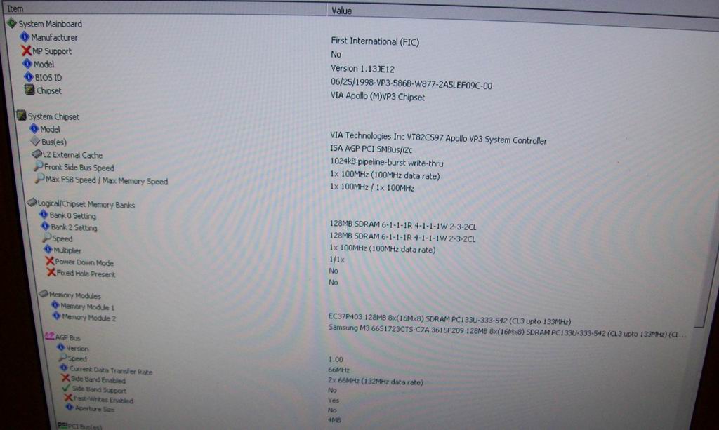

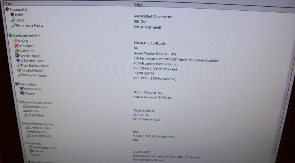

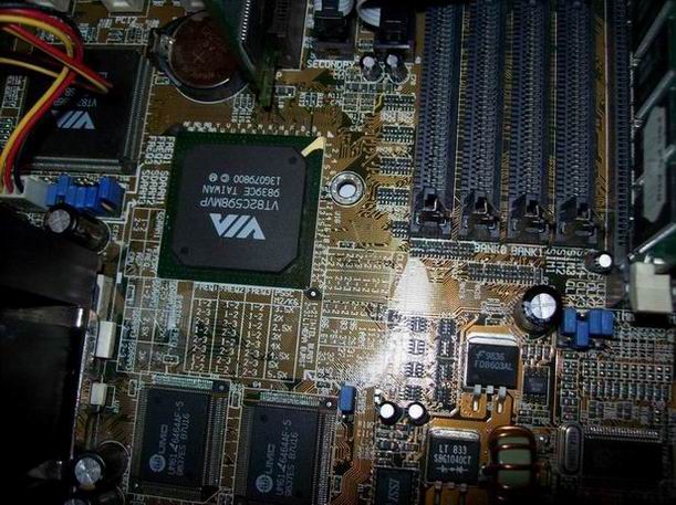

Płyta po gruntownym oczyszczeniu i wyprostowaniu powyginanych pinów została wyposażona w procesor AMD-K6-2/500AFX ,z pamięciami SD RAM (wstrzymałem się ) ,po spojrzeniu na ilość zworek i ich stopień skomplikowanej obsługi (jak zobaczyłem tabelki ,na płycie konfiguracji w/w zrobiło mi się słabo , stopień skomplikowania tu osiąga szczyty ) ,tak więc czym prędzej włożyłem pamięci SIMM (bo tych nie trzeba konfigurować ) , zworkowanie taktowania procesora i ustawienia mnożnika jest za to banalnie prosta i co ciekawe bardzo przejrzyście nadrukowana na płycie (dlaczego tak nie zrobiono dla konfiguracji pamięci !!!) .Ustawiono procesorowi szynę 100MHz i mnożnik 5 ,płyta wymaga też ustawienia napięcia zasilania dla procesora (jest tabelka i rząd pinów ,dość przejrzyście opisanych ) ,ustawiono na 2.2 V . Płyta uruchomiła się ,potem instalacja pamięci SD RAM ( tu zalecam ściągnąć manual z netu, tam ustawienie zworek SD RAM jest przejrzysty ), po ustawieniu i dobraniu pamięci (płyta jest trochę wybredna w ich obsłudze ) ,w tym wypadku 2x128 MB SD RAM PC133 ( taktowanie płyty to 100MHz), reszta ustawień ,przykładowy typ pamięci .itp... na zdjęciach .Dodam że testowe zainstalowanie tak WIN 2000 ,jak i WIN 98 ,przebiegło bez sensacji .Sumując ,płyta kapryśna i wybredna w doborze pamięci ,jednak jak już "zaskoczy " to nie ma się do czego przyczepić .
Tu ustawienie zworek dla pamięci SD RAM 100 MHz i procesora AMD-K6-2/500AFX

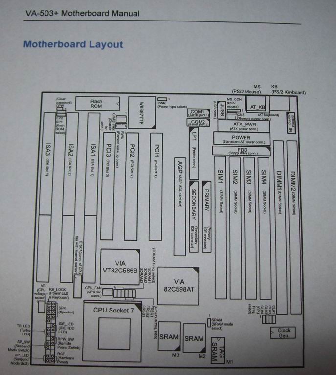

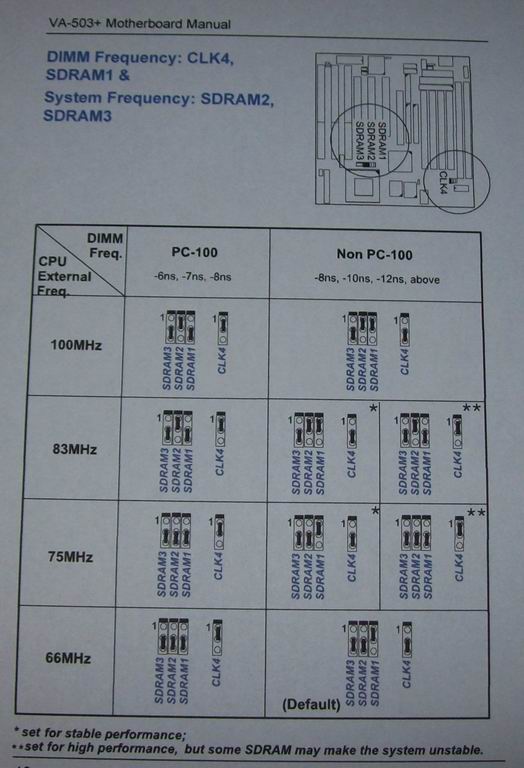

Plany ...na razie pójdzie do pudełka ,moja kolekcja rozrosła się do ponad 30 kompletnych (w obudowach) retro i trochę mniej retro PC drugie tyle mam w kompletach do złożenia i zaczyna mi trochę brakować miejsca ,ale jak pewnie jak "dorwę " jaką obudowę to nie "wytrzymam " i złożę następny .W uzupełnieniu na zdjęciach z manuala ustawienie zworek pamięci SD RAM .
Widok ogólny na zworki i gniazda
Ustawienie zworek pamięci
Cd, ustawienia pamięci
