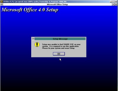

Zainstalowałem Windows'a 3.1 na dosbox'ie, wszystko tam działa ale, jak chcę zainstalować office'a 4.0 to wywala że nie ma pliku share.exe, można coś na to poradzić?
Problem po części nieakualny, ponieważ znalazłem informację że na dosbox'ie to nie zadziała:
"Dosbox does not support share."
https://www.vogons.org/viewtopic.php?t=25091
stąd mam ten cytat, żeby nie było.
Dobra, Office 3.0 nie wymaga tego pliku do instalacji więc problem rozwiązany.
