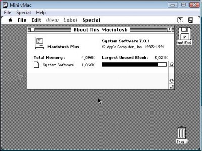

Postanowiłem napisać poradnik instalacji Mac OS na Mini vMac, na początek pobieramy tą paczkę i wypakowywujemy:
Brak wyraźnej licencji na rozprowadzanie tej paczki. Muszę ją ocenzurować, bo jeszcze nam forum zamkną za piracenie :D
Potem włączamy emulator ,przeciągamy na niego plik hfs24M.dsk i gotowe.

Ja sam od siebie dodam taki drobny poradnik:
1. Pobieramy wybrany przez nas Mini vMac - albo standardowy emulujący Macintosha Plus (tuuu duuu, du du du du) albo emulujący Macintosha II. Polecam tę drugą wersję, bo jest ciekawsza.
2. Szukamy w internecie romów dla odpowiedniej wersji maka. Tutaj niestety nie mogę za nic zamieścić tego, bo umieszczanie w internecie jest nielegalne i karane :{. Aczkolwiek jest milion miejsc, gdzie można takie romy znaleźć i chyba na samym Macintosh Garden lub Macintosh Repository jest zestaw pełen romów. Potem przegrywamy taki rom, nazywamy go "vMac.rom" albo "MacII.rom" zależnie od wersji.
3. Ściągamy sobie puste dyski z trzeciego linku w pierwszej wiadomości. Po rozpakowaniu, odnajdujemy interesujący nas rozmiar i przerzucamy do folderu z Mini vMac. To będzie nasz dysk.
4. Ściągamy odpowiedni system z linku w mojej wiadomości. Potem przerzucamy dysk instalacyjy MacOS do >>>programu<<< Mini vMac. Spowoduje to odpalenie go z bootowalną dyskietką.
5. Po odpaleniu się systemu, możemy dodać nasz dysk, którego skopiowaliśmy w punkcie 3. Przerzucamy go na okno emulatora, co spowoduje dodanie się go jako dysku (będzie się wyświetlać jako dyskietka, ale don't worry). System będzie chciał go sformatować i nazwać.
6. Instalujemy sobie system na tym oto dysku. Po skończeniu się instalacji wyłączamy Mini vMac. Następnie podobnie jak w punkcie 4 przerzucamy nasz dysk na program Mini vMac. Tadam! Mamy swój system.
Punkt 6 będzie trzeba powtarzać, aby uruchomić swój własnoręcznie stworzony dysk. Mini vMac niestety nie obsługuje automatycznego bootowania z wybranego dysku. Można też sobie napisać skrypt w .bat lub bashu jak ktoś jest na linuksie/maku.

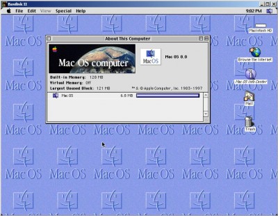

Edit: Zainstalowałem Mac OS'a 8, fajny system (dzięki za ten link do poradnika)

Ja bym polecał zaopatrzyć się w SheepShaver i MacOS 8.6 lub 9.0 (nie nowszy, bo niestety emulator ich z jakiegoś powodu nie odpala). Te systemy potrafią duuuuuużo więcej, jesteś w stanie bezproblemowo przeglądać internet z https za pomocą genialnej Classilli, możesz sobie przetłumaczyć system na polski, możesz tworzyć dokumenty w wordzie, możesz programować, możesz odpalać wszystkie (prawie wszystkie) stare aplikacje no i system jest stabilniejszy niż 8.0. Dodatkowo wygląda tak samo, więc nie ma problemu z "oldschoolowością". No i jest na ten sprzęt ogrom gier, co udowodniłem w swoim ostatnim odcinku :D. Basilliska polecam do systemów 7.0-.7.6. Ósemki mogą być trochę za wolne i do tego słaba jest kompatybilność z aplikacjami.

Mini vMac - stare motorole (86k)
Basillisk II - mocne motorole (86k)
