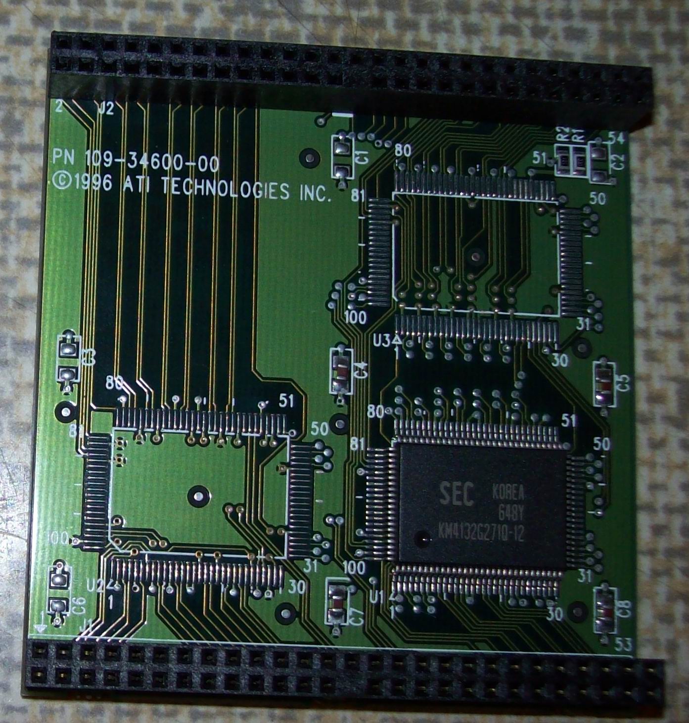

Niestety "Pudło" ;) Nie ten Socket 8 (Moja ma Socket7) i nie ten chipset ,nie ta płyta ... i stąd mylna diagnoza co do w/w pinów .Piny do konfiguracji procesora na "Mojej "płycie są obok (widać je na zdjęciu) :)
Tzn. ten link to był kompletny przypadek. Nie był to konkretnie pod kontretny socket i konkretnie konkretną płytę główną. Ja się nie znam i tu tylko sprzątam :D
No cóż myślałam że to będzie takie proste ... :?

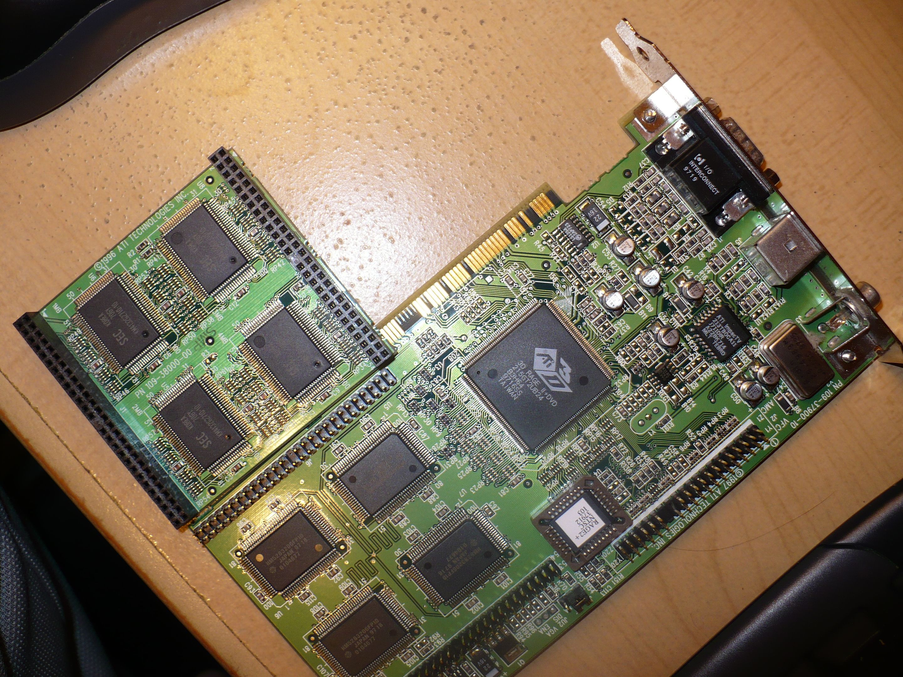

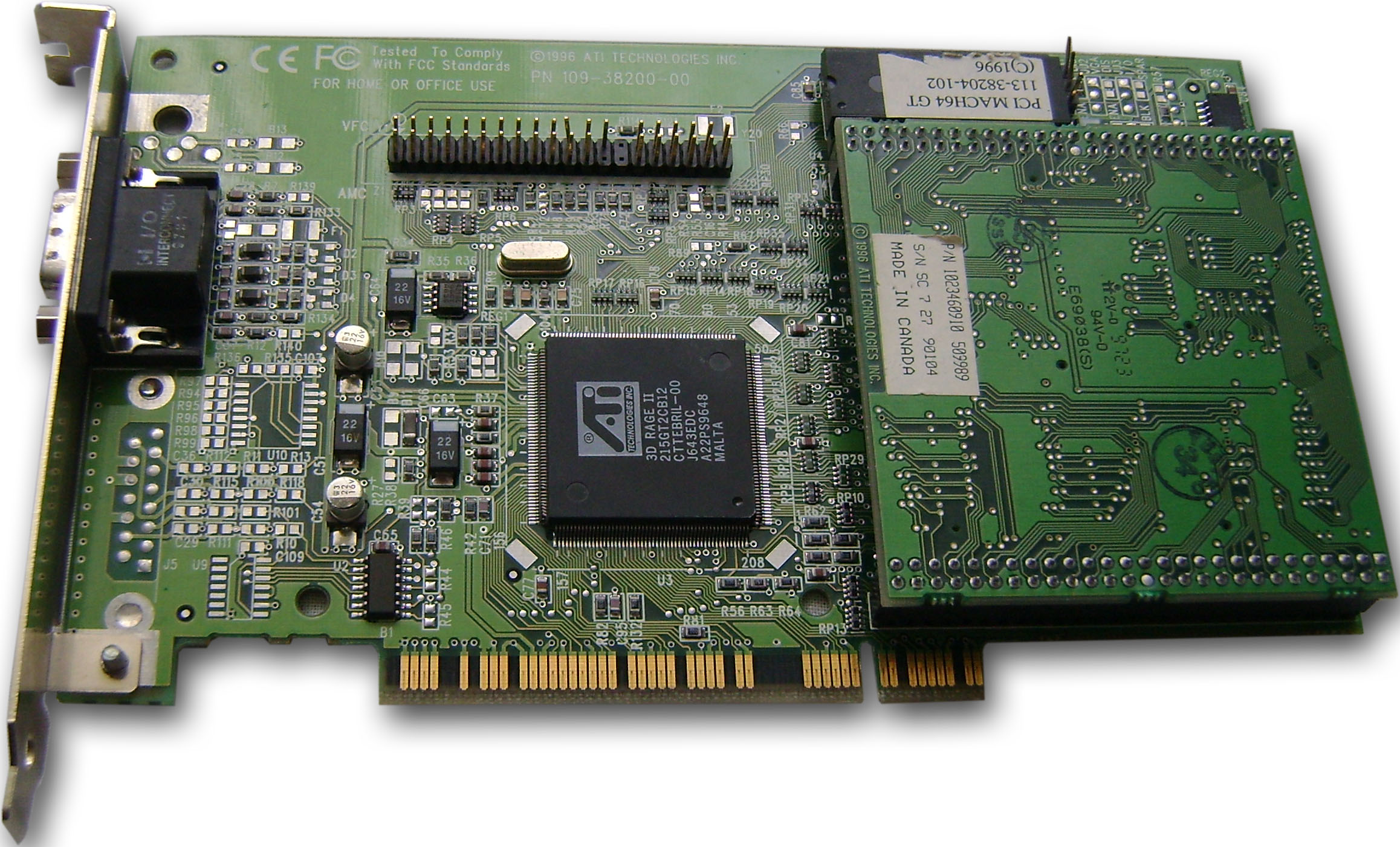

Wszystko było na zdjęciu (zdjęciach) tej płyty ,Układ graficzny ATI 3D RAGE II ,kość pamięci między dwoma rzędami pinów i wreszcie sam moduł . Nie przedłużając .Piny służą do zamontowania modułu z dodatkową pamięcią dla karty graficznej ,podobne (a właściwie identyczne ) rozwiązanie zastosowano w kartach w/w producenta (zdjęcie 1-2) , tam na karcie widzimy (chyba) 4MB .Moja to "bida" :lol: posiada 1MB (zdjęcie 3) +1MB wlutowany w płytę daje 2MB Video RAM .
