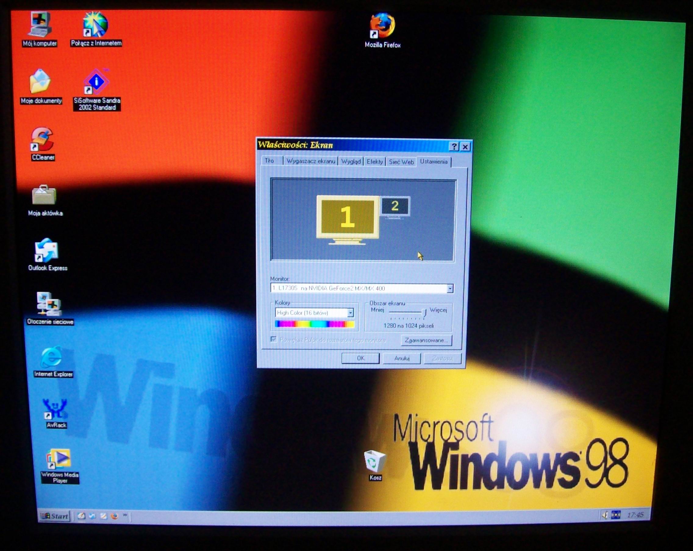

"Odpasiony "pulpit WIN 98

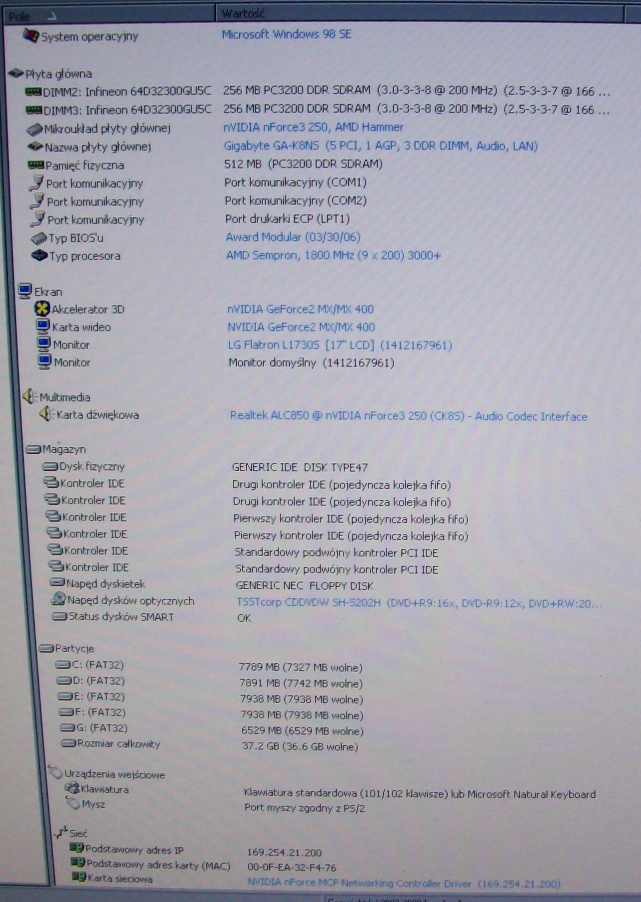

Trochę danych technicznych .

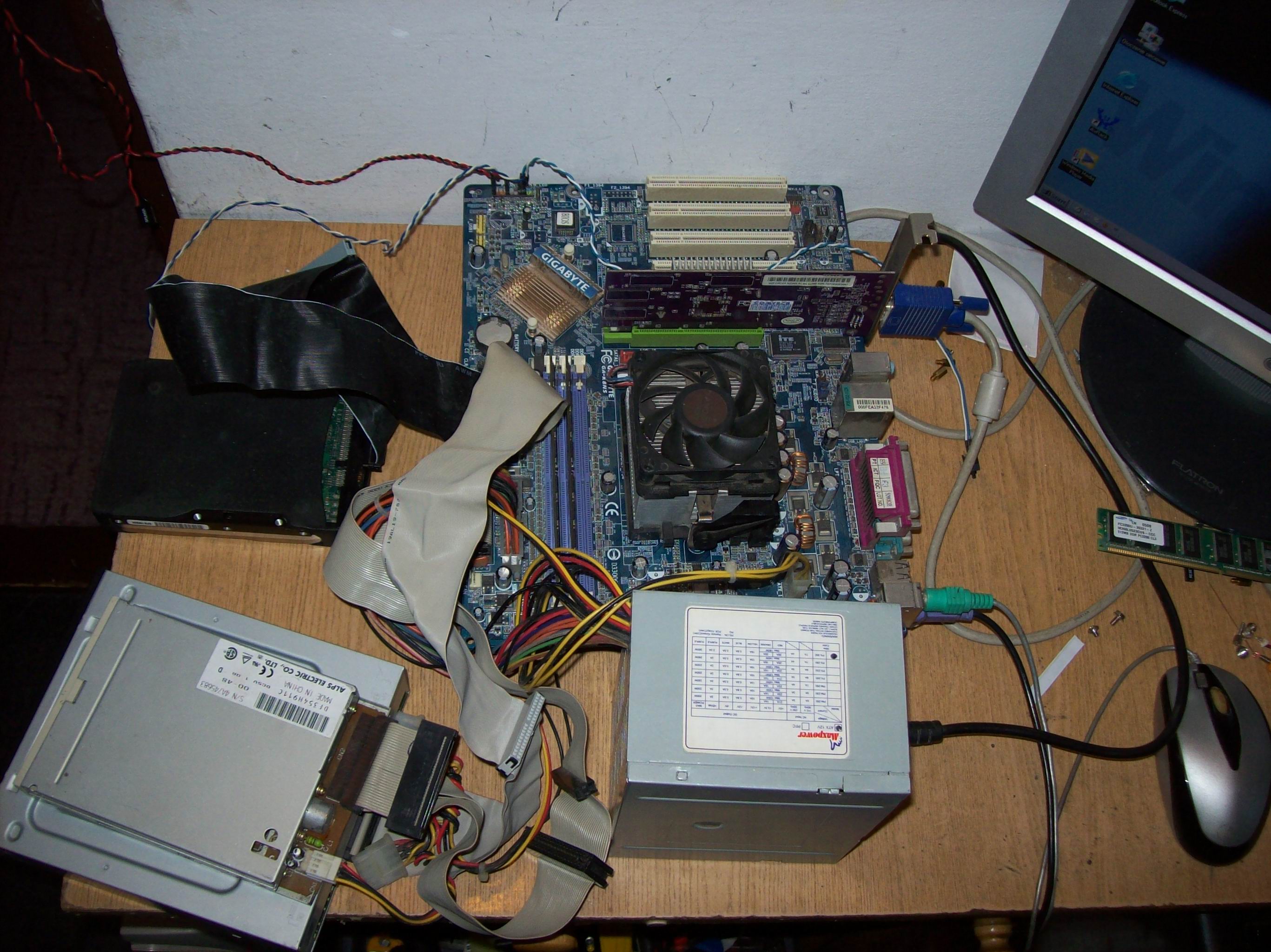

Tu płyta +peryferia na stanowisku "testowym"

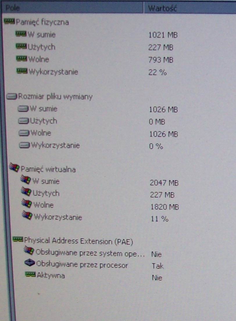

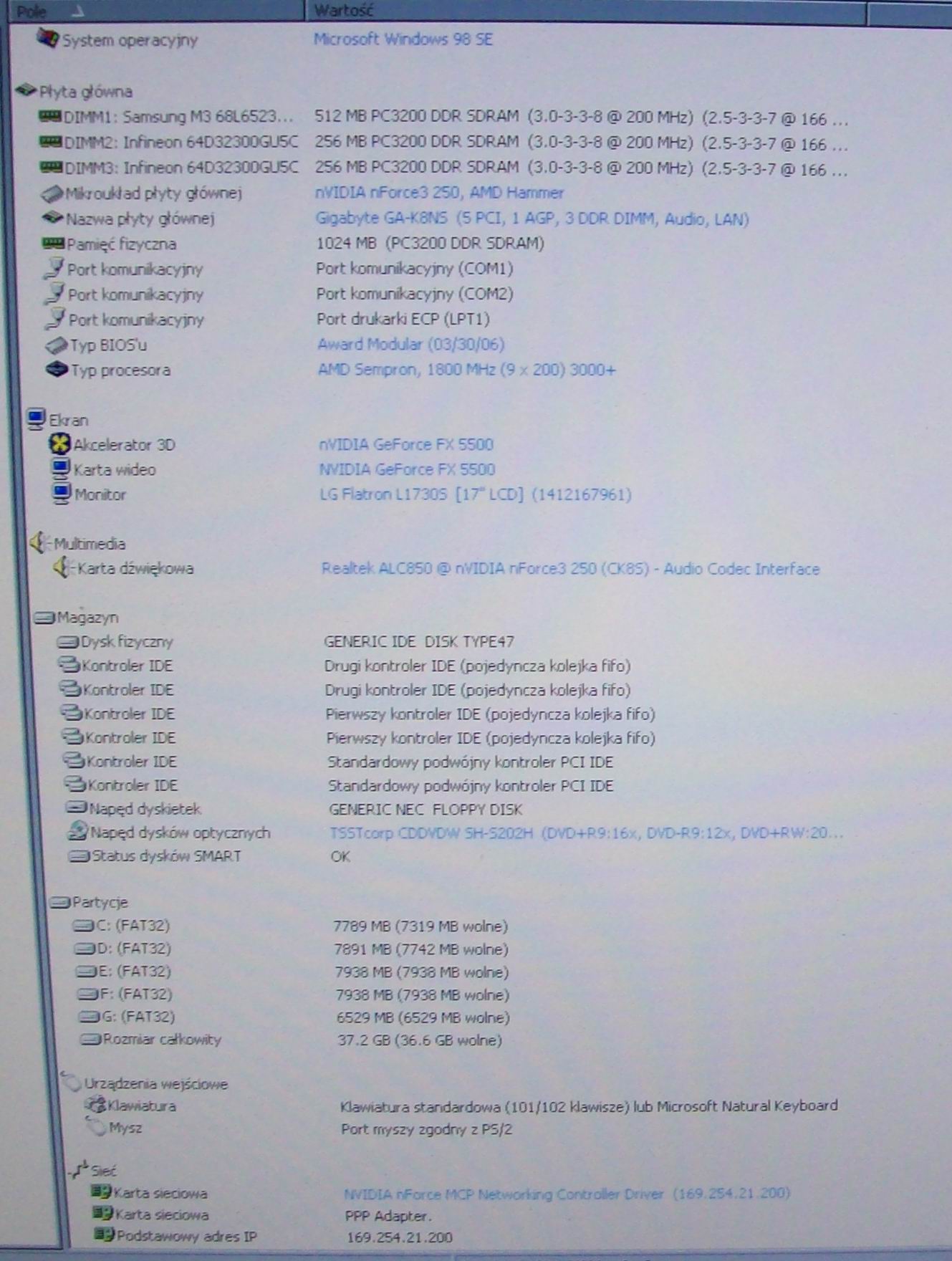

W uzupełnieniu tematu : Dodałem pamięci ram teraz jest 1GB DDR RAM i wstawiłem kartę graficzną GeForce FX 5500 (256MB, AGP 8x) -sterownik dla WIN 98 to ForceWare Release 80 ,wersja 81.98 ,komputer pracuje normalnie testy pamięci ,GPU przeszły bez problemu .
Na zdjęciach stan na tę chwilę.
