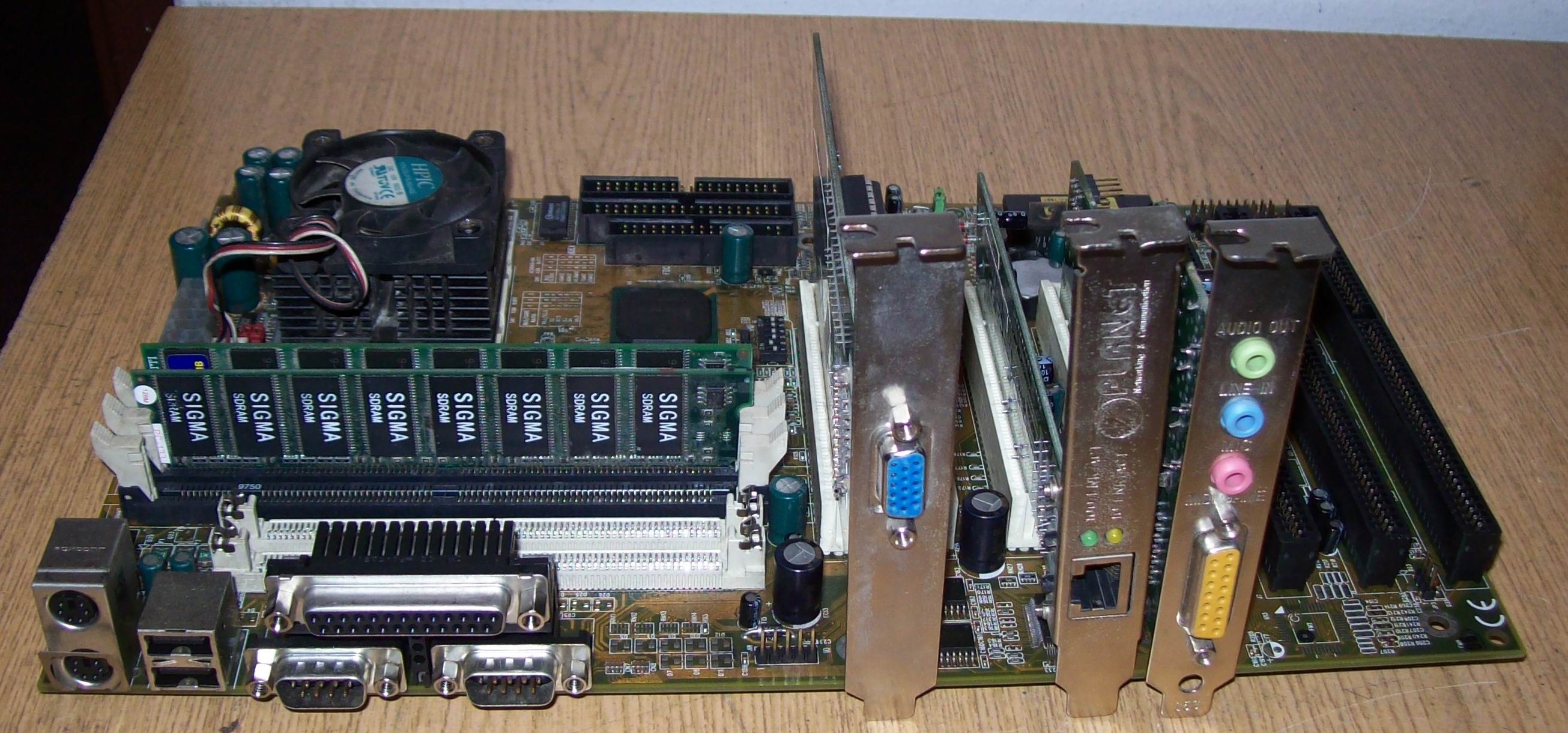

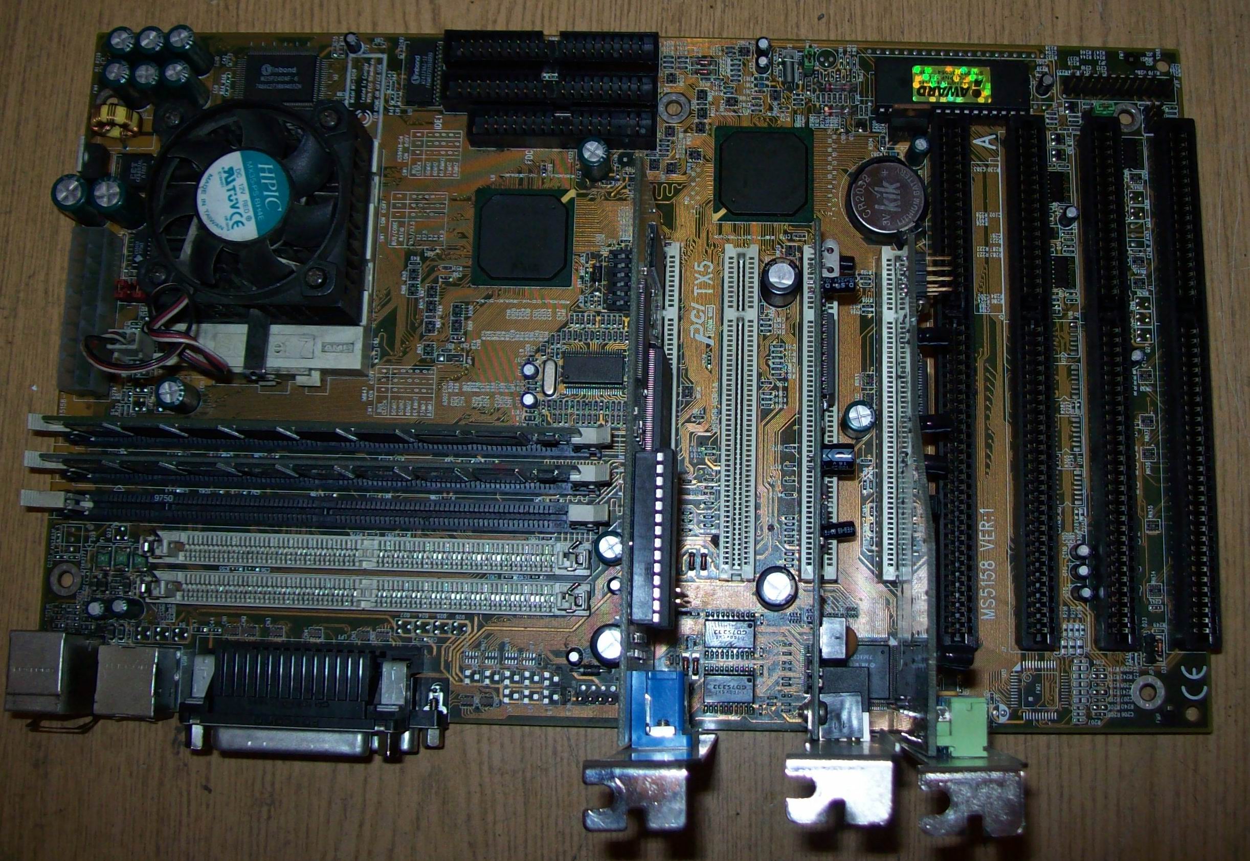

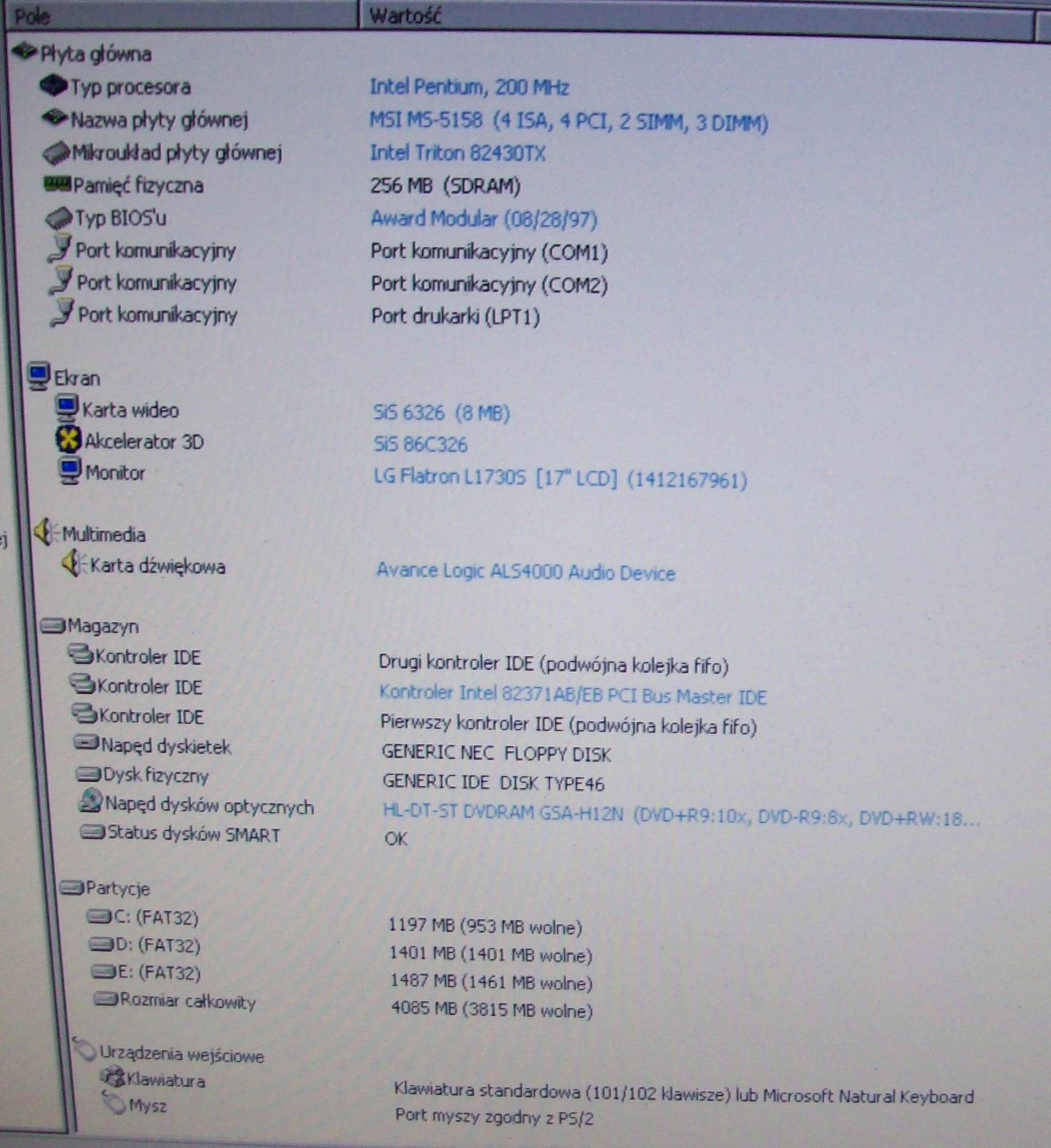

No to Oficjalnie przedstawiam > MSI MS-5185 (socket7-format ATX) ,tu z procesorem Pentium-S 200 MHz + 256MB SDRAM ,Płytę uzupełniono o Kartę graficzną ,kartę dźwiękową ,kartę LAN ,HDD,FDD,CD ROM ,w tej konfiguracji zainstalowano testowo WIN 98 cała procedura przebiegła bez zakłóceń ,czyli płyta i peryferia są sprawne .
Jak napisałem płyta mimo że jest socket7 ,to jest w formacie ATX i posiada nawet 2 gniazda USB :o
Sprzęt na zdjęciach .

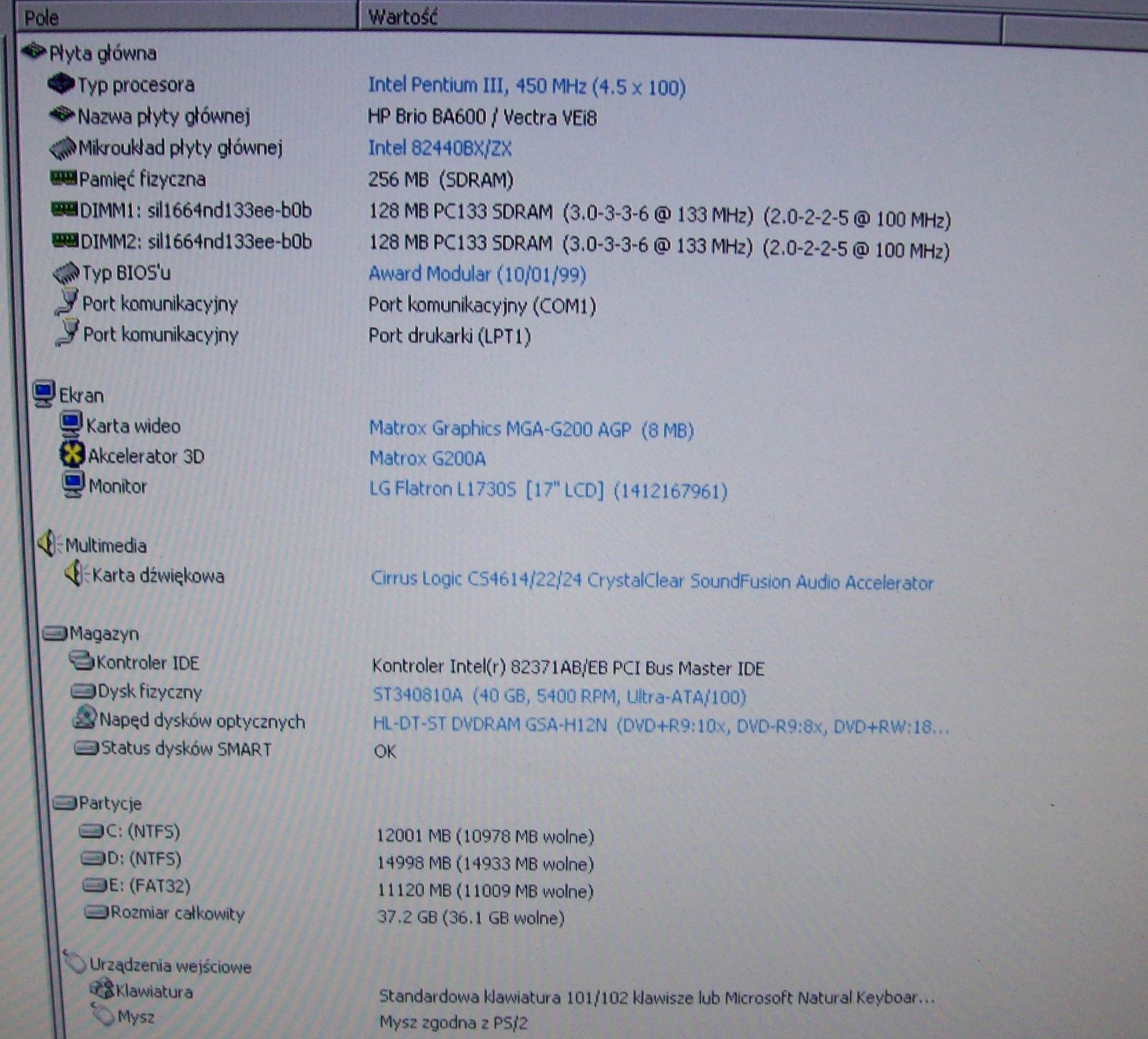

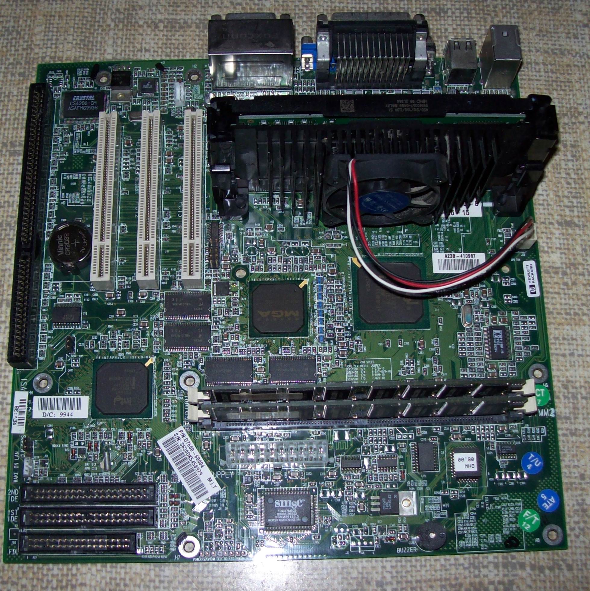

Oficjalnie prezentuję : HP D7600-60004 SLOT 1 SDRAM VECTRA SYSTEM VEI8 ,z procesorem Pentium III 450MHz i 256MB SDRAM . :D
Płyta to jedna z dwóch prezentowanych w tym temacie :
https://starykomputerforum.piteusz.ovh/ ... &start=100
Przeszła z powodzeniem wymianę spuchniętych kondensatorów ,niestety "bliźniaczce" się nie powiodło "zeszła biedaczka" :cry: .No cóż tak się też zdarza . ;)

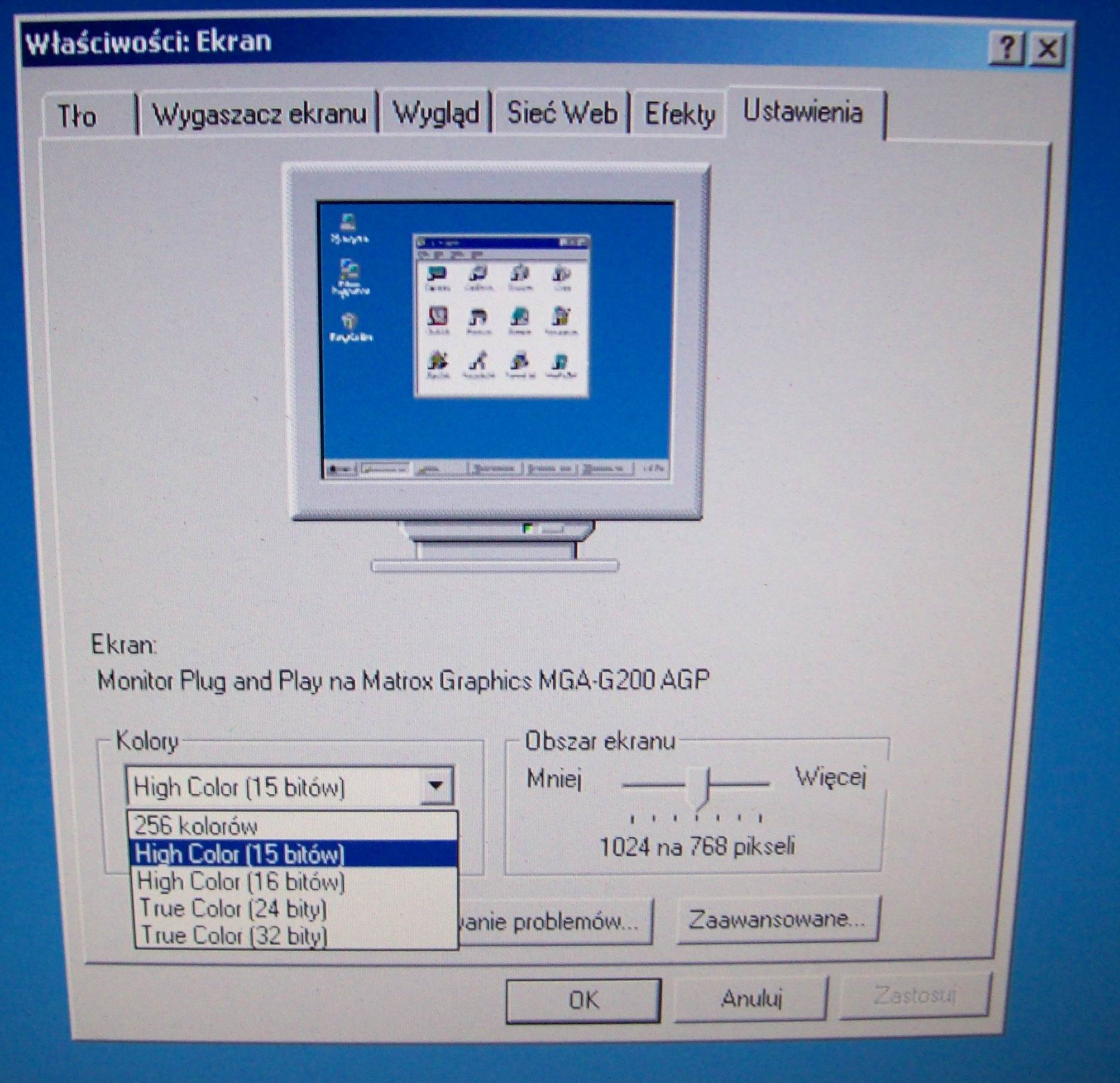

Płyta na "sławnym-niesławnym" chipsecie 440BX :oops: i ma swoje "fochy" w współpracy z pamięciami SDRAM . Udało mi się dobrać odpowiednie ,o organizacji (2 ranks, 4 banks) ,Szybkość odświeżania Normalna (15.625 us) ,i tak oto możemy poszczycić się 256 MB , płyta nie obsługuję też HDD większych jak 32GB :? ,ale posiada zintegrowaną kartę graficzną Matrox 8MB ,za pomocą której można ustawić (taka ciekawostka :o ) High Color 15 bitów :!: , rzadko spotykane ustawienie pulpitu .
Testowa instalacja WIN 2000 przebiegła gładko .Płyta Sprawna .Na zdjęciach .

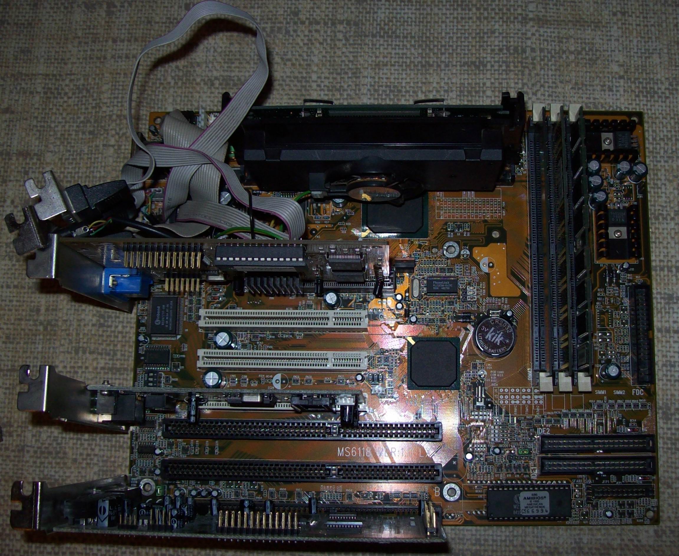

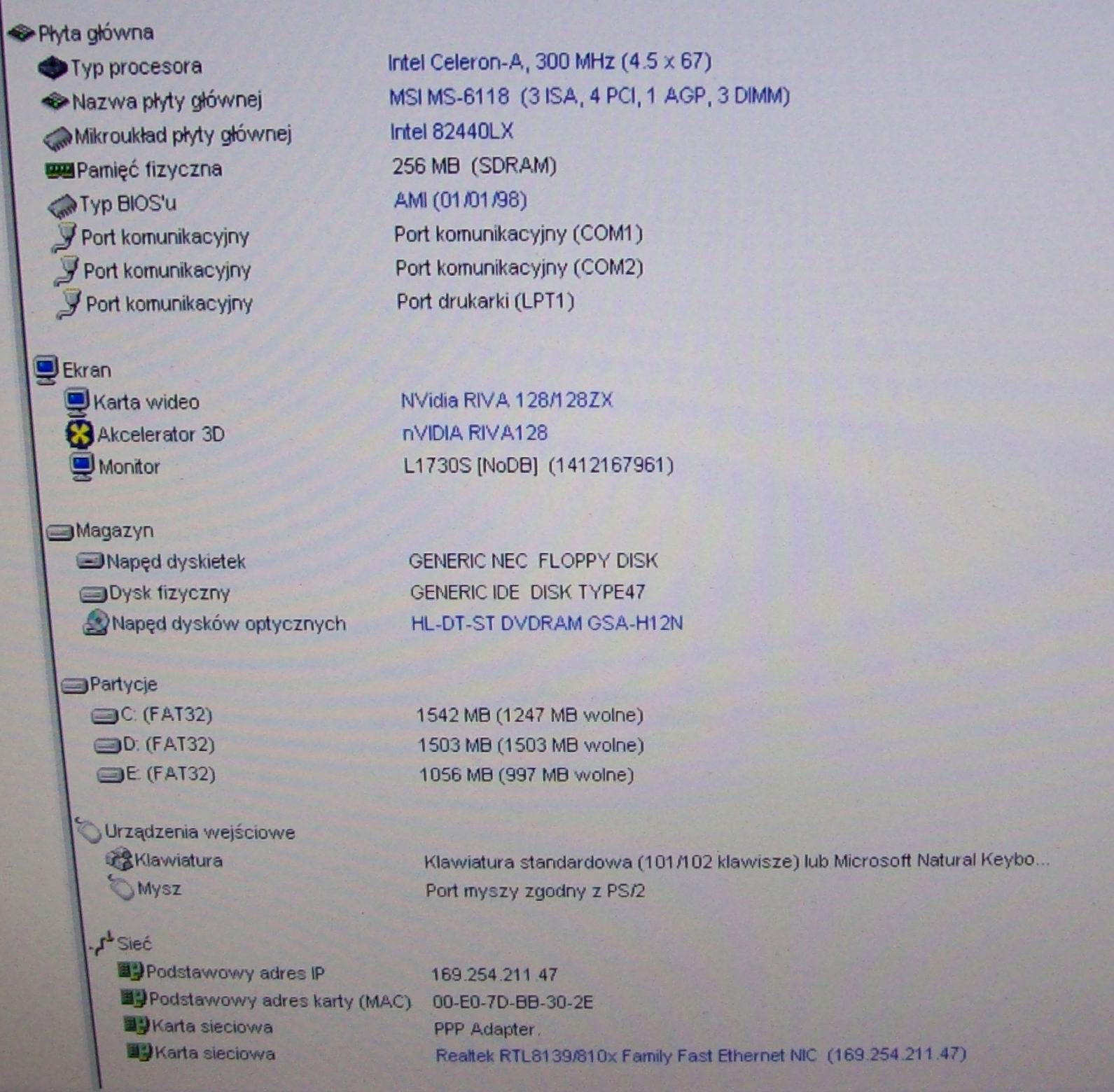

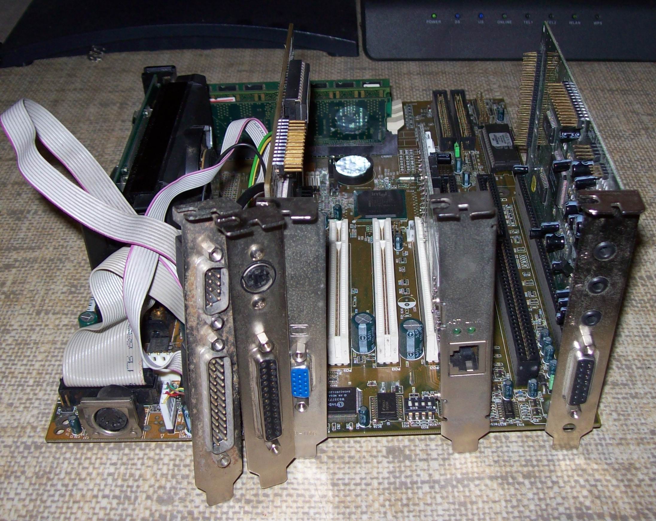

Przedstawiam > MS-6118 z procesorem Celeron-A ,300 MHz -Slot1 .
Płyta zakupiona jako zestaw z kartą graficzną ,sieciową (LAN) pamięcią (okazało się że jest to jedna kostka 32MB SDRAM ,tak więc szybciutko wymieniono ją na 256MB (128 +64+64 MB ) ,domontowano też gniazdo myszki PS2 + COM i inne na śledziach .Płyta po podłączeniu pod zasilacz AT (jest też możliwość użycia zasilacza ATX ) ,uruchomiła się z "kopyta" i okazała się jak i dodatki sprawna ,testowa instalacja WIN98 przebiegła gładko . Na zdjęciach "doposażona płyta (zestaw) i trochę danych technicznych.

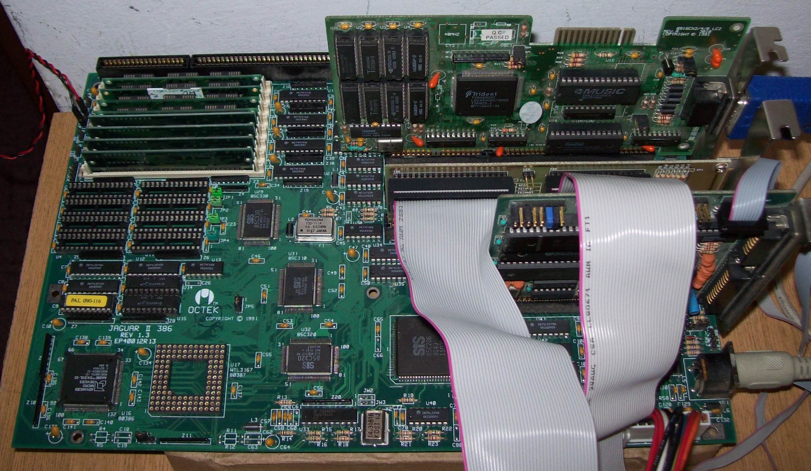

No nie przedstawiłem oficjalnie płyty o której już pisałem w innych tematach na forum .
Przedstawiam >OCEAN INFORMATION SYSTEMS, INC. - JAGUAR II 386
Moja z 8MB RAM SIMM 30 pin .Sprawna na zdjęciach .
