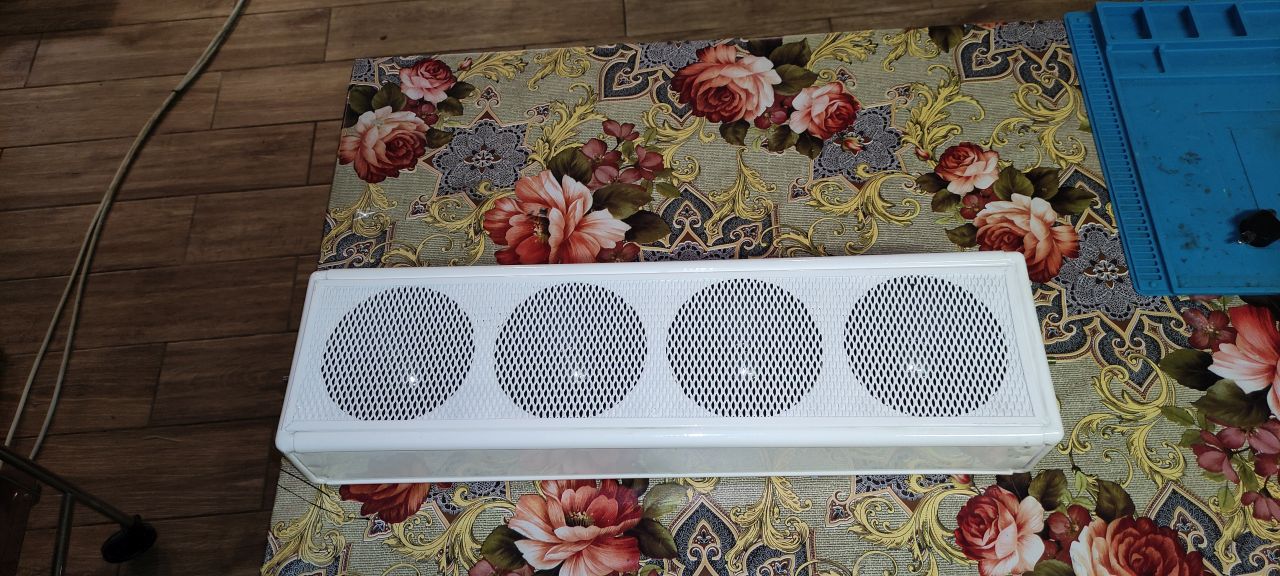

Takie kolumny kupiłem po 28zł za sztukę i jeszcze 2 kupię.
Kolumny jak widać do nagłośnienia kościołów i kaplic cmentarnych, basu z tego nie ma ale chodzi o.....brak basu, problem z ojca niedosłuchem.....stale mi trzeszczy, że "łupie", no to nie będzie "łupać"
Głośniki połączyłem szeregowo-równolegle, by wyszły 4 omy, będą 2 pary takich "kolumn".....z malowanej proszkowo blachy stalowej one są :lol:

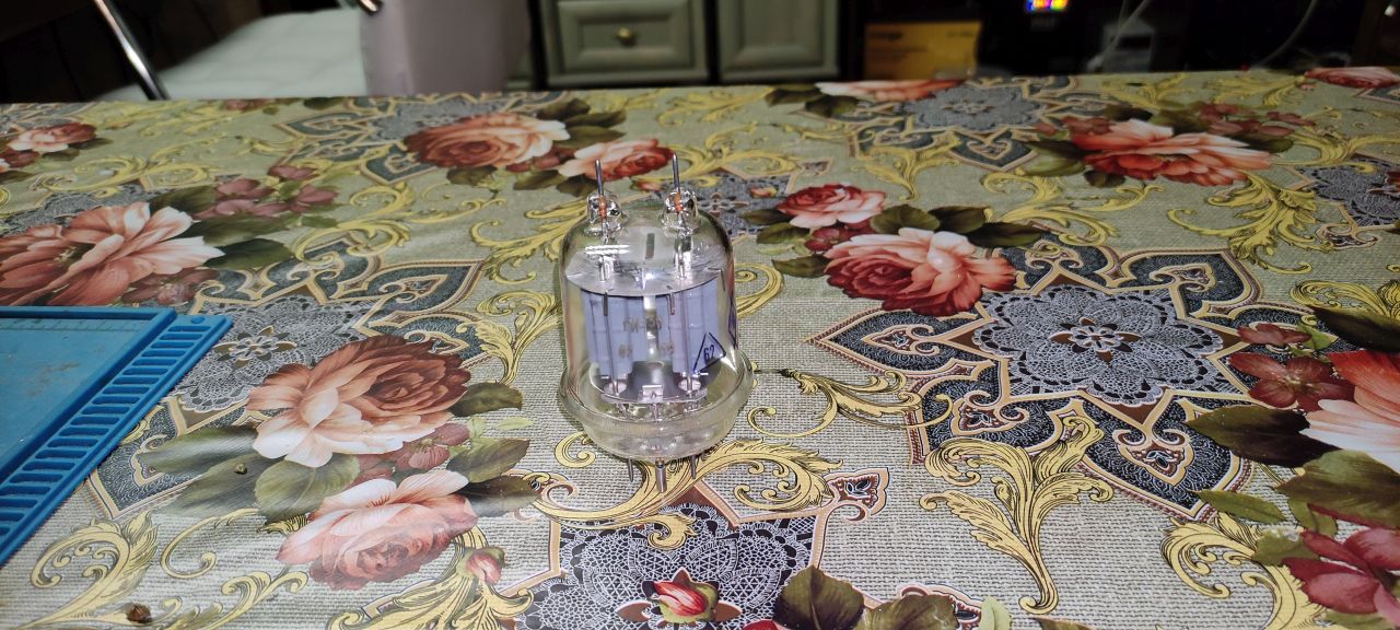

Lampy ze zdjęcia będą zastąpione takimi
Żarzenie i tak będzie realizowane prądem stałym, więc 0,5A poboru prądu więcej nie robi różnicy.
A sam fakt zastosowania zasilacza impulsowego do żarzenia lamp gwarantuje brak uporczywego buczenia 50Hz, ton znany każdemu(spawarki, transformatory i świetlówki- to częstotliwość prądu w sieci energetycznej).

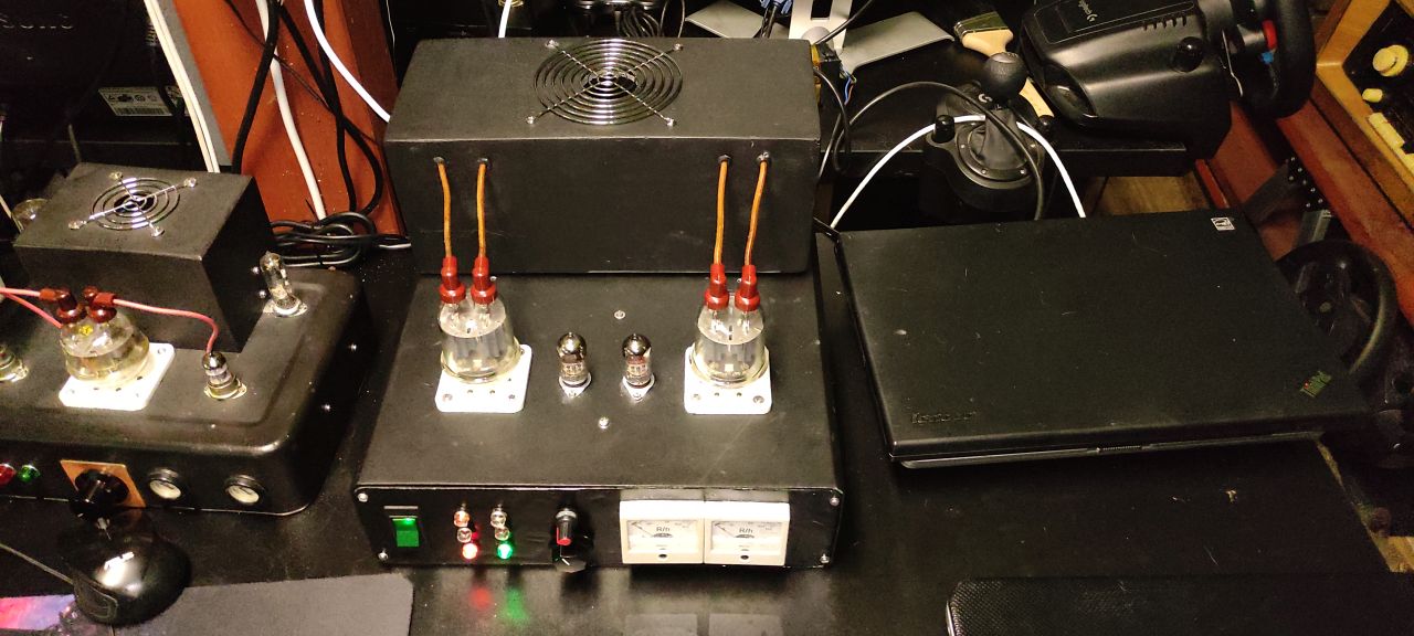

Prace się posunęły bardzo daleko :lol:
Wzmacniacz gra jak szalony, lampy zostaną podmienione na mocniejsze GU-29, które jutro do mnie dojadą z Kielc.
Trochę brzydko wyszedł przód i zostanie oklejony folią termokurczliwą do motoryzacji
Wskaźniki jeszcze nie podłączone, bo w nocy nie mogę robić hałasu a bym musiał płytkę trawić.
Na dniach będę obudowę na transformatory ze sklejki robił.

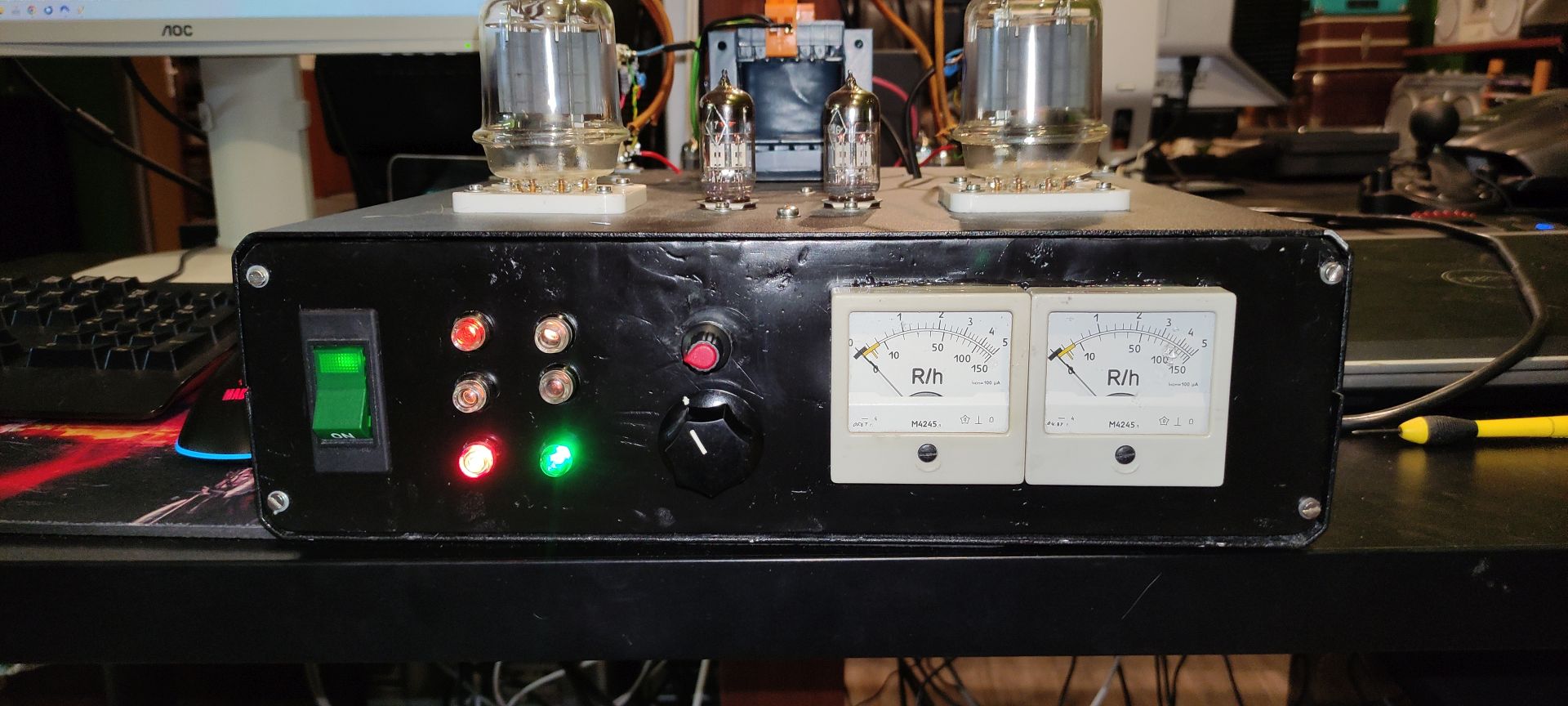

Tak ten mój "grajek" wygląda obecnie
Buda zrobiona ze sklejki, wyszpachlowana i pomalowana farbą akrylową do tablic szkolnych, nie taką tanią, bo prawie 60zł, nie, żeby potem odpadała jak ta najtańsza :evil:
Lampy z Kielc oddałem, okazały się wadliwe, obecnie są GI-30 i tak zostanie.
Nie podłączyłem wskaźników- za duży upał, by się w takie "klocki" bawić.

Jest super sprzęt, tylko, że dla zastosowanego transformatora 245V z fotowoltaiki to za dużo, buczy i mocno się grzeje, mam więc stary regulator napięcia UNITRA-ZATRA RN300/1 , kiedyś takie wynalazki stosowało się do TV Rubin 714p, tego co się zapalał i głośno o nim było kiedyś :lol: . Chodziło o to, że te stare, rosyjskie telewizory miały transformatory sieciowe, praca poniżej 200V była niemożliwa, powyżej 230V były cyrki, szybko się psuł i było bardzo duże ryzyko pożaru.
Tutaj mam stabilne 220-230V, niezależnie od tego, ile woltów mi fotowoltaika "podbije" napięcie w sieci, sprawdzałem przy 250V i mam na wyjściu 220V, symulację zrobiłem autotransformatorem regulowanym .

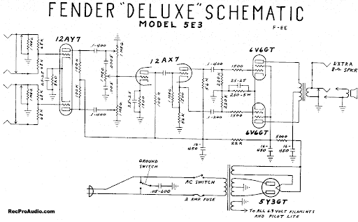

Wzmacniacz gitarowy ma zniekształcać dźwięk, toteż tak buduje się przedwzmacniacz, by końcówka mocy była przesterowana, na sinusie na ekranie oscyloskopu widać obcięte wierzchołki sinusa, we wzmacniaczu do słuchania muzyki ma nie być zniekształceń.
Wracając do mojego wzmacniacza.....to jest końcówka mocy wzmacniacza Fender 5e3 z lat 50-tych, czasów Rock' n' Rolla, oryginał miał więcej mocy, bo zastosowane tam lampy 6V6 czyli rosyjskie 6P6S mają większą moc strat anod, tutaj są lampy typu "dwa w jednym" i moc strat na połowę lampy to 7,5W a nie 9W jak w 6P6S, puszczenie moich lamp w układzie dla 6P6S by spowodowało żarzenie się anod lamp i ich zgon po kilku godzinach.....tu jest i niższe napięcie anodowe(250-300V) jak i jest stabilizacja napięcia siatki drugiej przy pomocy diod Zenera 47V i 91V, które są połączone szeregowo, może być to neonówka SG5W rosyjska ale trzeba policzyć rezystory zgodnie z Prawem Kirchoffa.
To jest więc Fender 5e3 z obciętą do około 7,7W mocą i bez korekcji dźwięku, która jest konieczna do gry na gitarze elektrycznej.
Fender 5e3 tak wygląda
Fender 5e3.gif (22.49 KiB) Przejrzano 51311 razy
A mój tak
Różnica jest w jednej lampie 12AX7 a także braku ujemnego sprzężenia zwrotnego.....w latach 50-tych tego nie stosowano.
A 12AX7 u mnie zastąpiłem rosyjską 6N2P-EV czyli wojskowa, lampy GI-30 służyły do modulacji w rosyjskich stacjach radarowych , to lampa z USA, którą Rosja robiła i jeszcze robi na mocy licencji po II W.Ś., to są lampy opracowane w latach 30-tych jako nadawcze, na przykład radiostacje policyjne, strażackie czy krótkofalarskie aż do pasma 2m(144MHz).
Zastosowane tu transformatory to wyrób spółdzielni inwalidów, obecnie jeden poniżej 300zł kosztuje....cudów się po tym nie można spodziewać, bo dobry transformator głośnikowy kosztuje nawet kilkadziesiąt tysięcy złotych, ale wzmacniacz spełnia wymagania Hi-Fi, mam drugi wzmacniacz na identycznych transformatorach ale lampy rosyjskie militarne, takie "lepsze" EL84.
W przedstawionym wzmacniaczu zrobiłem żarzenie lamp z przemysłowego zasilacza impulsowego 12V, bo fotowoltaika zniszczyła by lampy, choć komplet GI-30 kosztuje 90zł, to jednak szkoda im skracać żywotność, bo niszczenie dotyka też 6N2P-EV.....6,6V maksymalnie, a jak słońce przyświeci w południe, to by było prawie 8V na żarzeniu, czyli pół roku i lampy na śmietnik.
