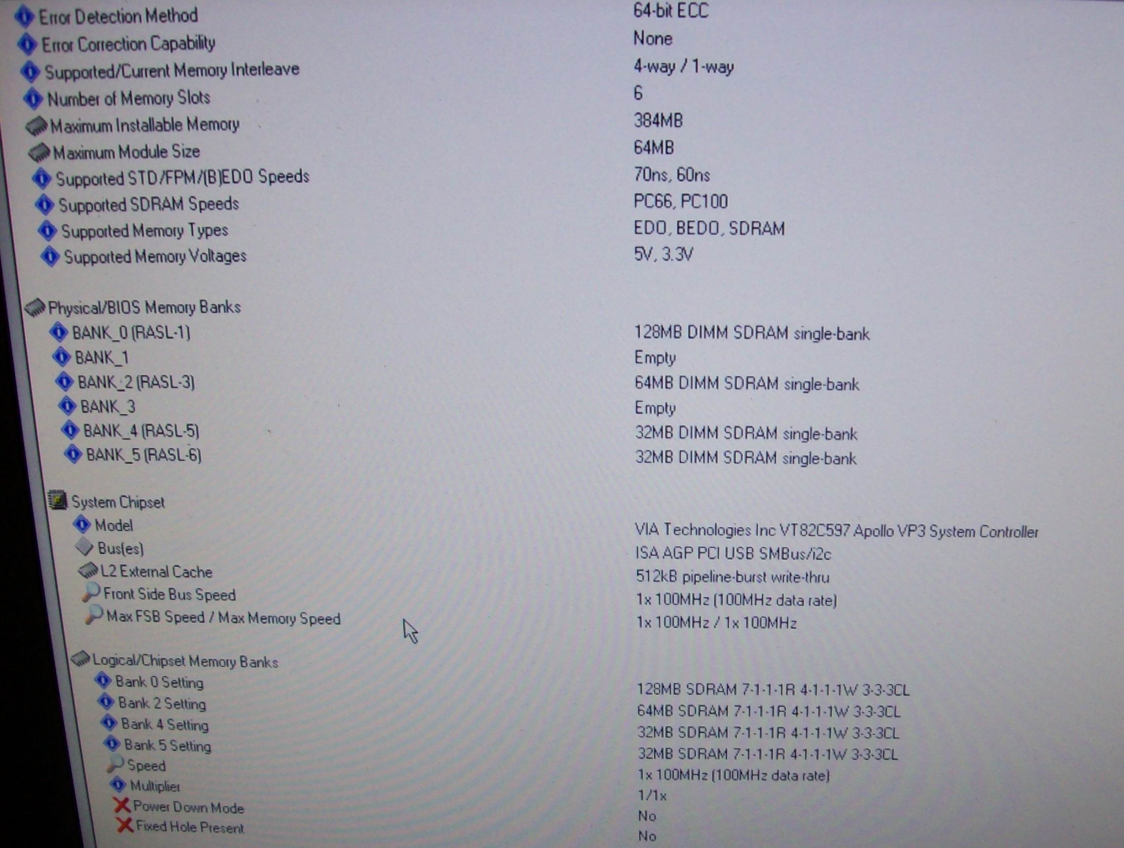

Jeszcze jedna ciekawostka dotycząca płyty i komputera opisywanego w poprzednich tematach. Otóż konfiguracja pamięci w/w płyty jest zaiste dziwna :?: i cokolwiek zaskakująca :o ,jak wiemy ma 3 sloty na pamięć SD RAM ,w moim przypadku wstawiłem 128MB+64MB+64MB /100MHz ,zaś według "Sandry" płyta i BIOS pamięć rozlokowała :o tak jak na zdjęciu ,ciekawe prawda :?: ,szczególnie ilość slotów pamięci i to jak "widzi " drugą kostkę 64MB ,płyta ma możliwość i obsługuje Max-384MB RAM ,a tu mamy w sumie 256MB ,ciekawe zaiste i zagadkowe :?: :? .

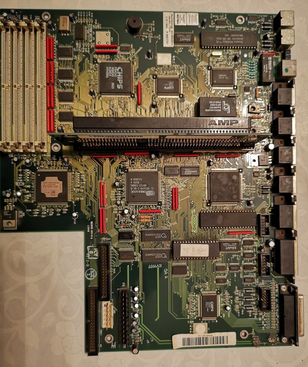

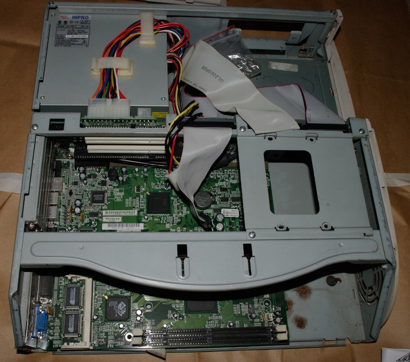

No i Chłop kupił sobie płytę zaprezentowaną w tym temacie :
https://starykomputerforum.piteusz.ovh/ ... &start=150
Z opisu na aukcji :
"IBM A812-B. Płyta z Procesorem AM486DX5-133W16BHC
Płyta posiada 2 złącza ISA, 4 sloty pamięci RAM SIMM 72pin. Posiada zintegrowany kontroler IDE oraz FDD. Jedna z niewielu płyt na socket 3 posiadająca zintegrowane 2 złącza PS2. Zintegrowana karta graficzna i sieciowa ."
No i wygląda że jest to jakaś "pieruńska" serwerowa płyta ,o czym może świadczyć duża ilość gniazd sieciowych (LAN)
Chłop "znalazł czas " i zaczął oglądać i testować płytę ,podłączył zasilacz włożył testowe 16 MB (2x8) pamięci SIMM w podstawki oznaczone SIMM1-SIMM2 ,podłączył monitor (Taaak :!: płyta posiada zintegrowaną kartę graficzną :o :shock: :P ) ,podłączył klawiaturę PS2 :o i myszkę też na PS2 :shock: ,wsuwki zasilacza zostały wsunięte i"drżącymi łapkami" naciśnięto włącznik i ... nic nawet pisku z głośniczka :? Jako że wiedziałem że pamięci są sprawne postanowiłem włożyć inną "parkę" ,a nóż w/w płyta tych poprzednich po prostu "nie lubi " (niektóre retro płyty tak mają :lol: ) ,zamieniono i...nic .Postanowiłem przełożyć pamięci do slotów SIMM3-SIMM4 i płyta "wystartowała"pokazując 16MB RAM .Po testach okazało się że płyta bez problemu obsługuję 64MB RAM (4x16MB) ,czy może więcej nie jestem w stanie powiedzieć bo modułów 32MB nie posiadam ,a z moich modułów 64MB widzi połowę :oops: ,ale 64 MB to i tak szalona wielkość pamięci jak na tę płytę :) .

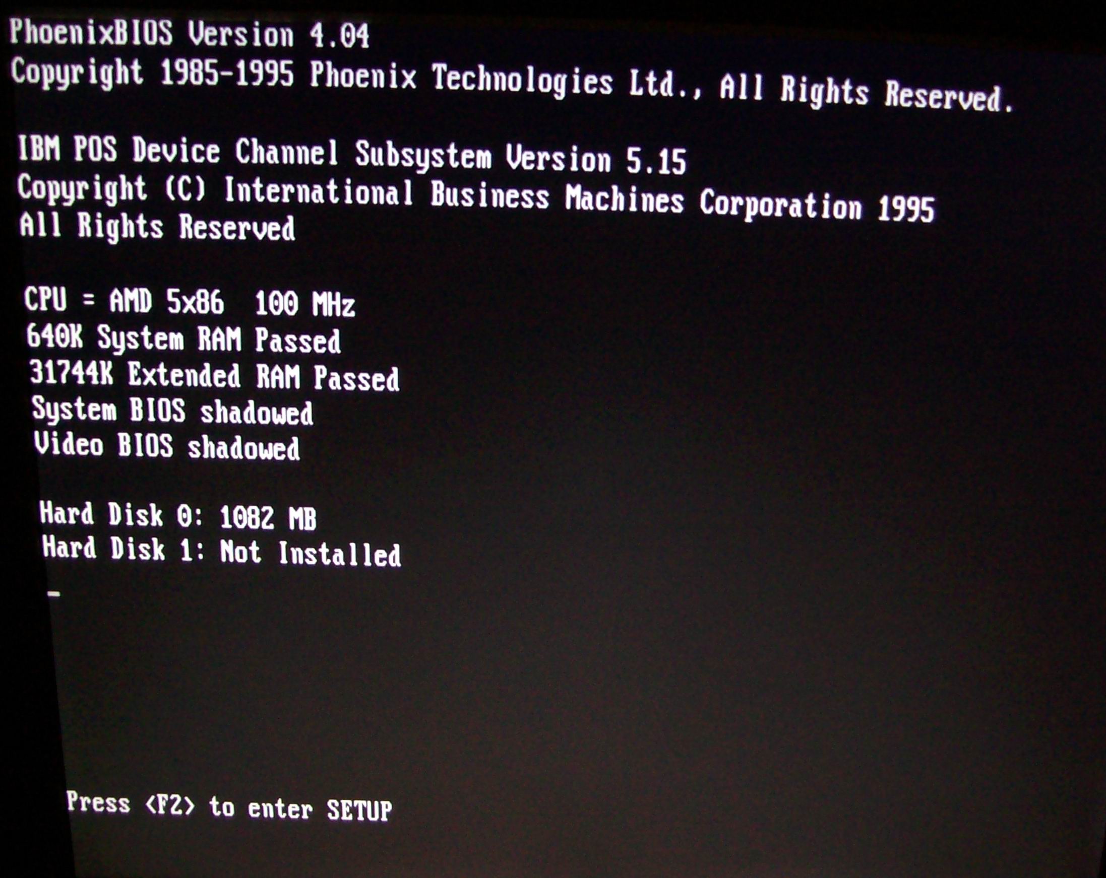

Parę dziwnych zachowań w/w płyty zasługuje na opisanie :
-Kwestia rozpoznawania stacji FDD 3.5" ,podłączenie standardowej stacji 1.44MB jak w większości komputerów na ,"skrosowanej tasiemce wsuwki " skutkuje brakiem rozpoznania napędu jako A , mimo poprawnego zworkowania ,pomaga podpięcie tej samej stacji wsuwką z "prostą " nie skrosowaną tasiemką ,stacja jest rozpoznawana prawidłowo .
-Dyski HDD ,przynajmniej "mój egzemplarz" płyty jest bardzo " wybredny :lol: ",jeżeli chodzi o Dyski twarde ,bez problemu "zobaczyła" i pozwoliła sformatować pod DOS dyski : Caviar 21600(1624.6MB) /Seagate ST32122A (2111MB)/Seagate ST31081A(1080MB) ,ale system operacyjny ,czy to DOS i WIN95 ,dał się zainstalować tylko na tym ostatnim :o ,na pozostałych instalator zgłaszał surrealistyczne błędy (pamiętamy że dyski są sprawne :!: ) .
Za to ,sprawne dyski Seagate ST3491A(428.1MB) i Caviar 22100(2111.8MB) zostały przez płytę zignorowane (nie raczyła je nawet zabootować mimo cudów z przestawianiem zworek :shock: ).

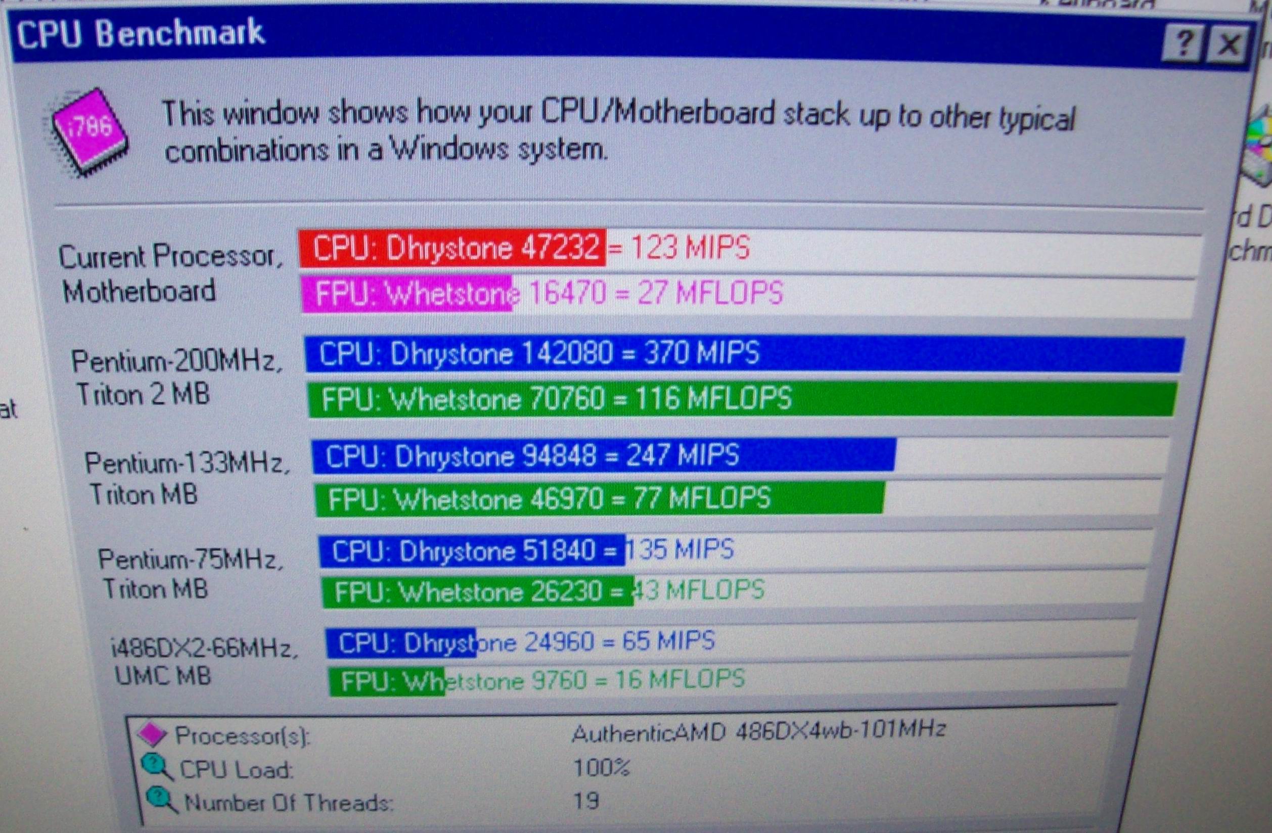

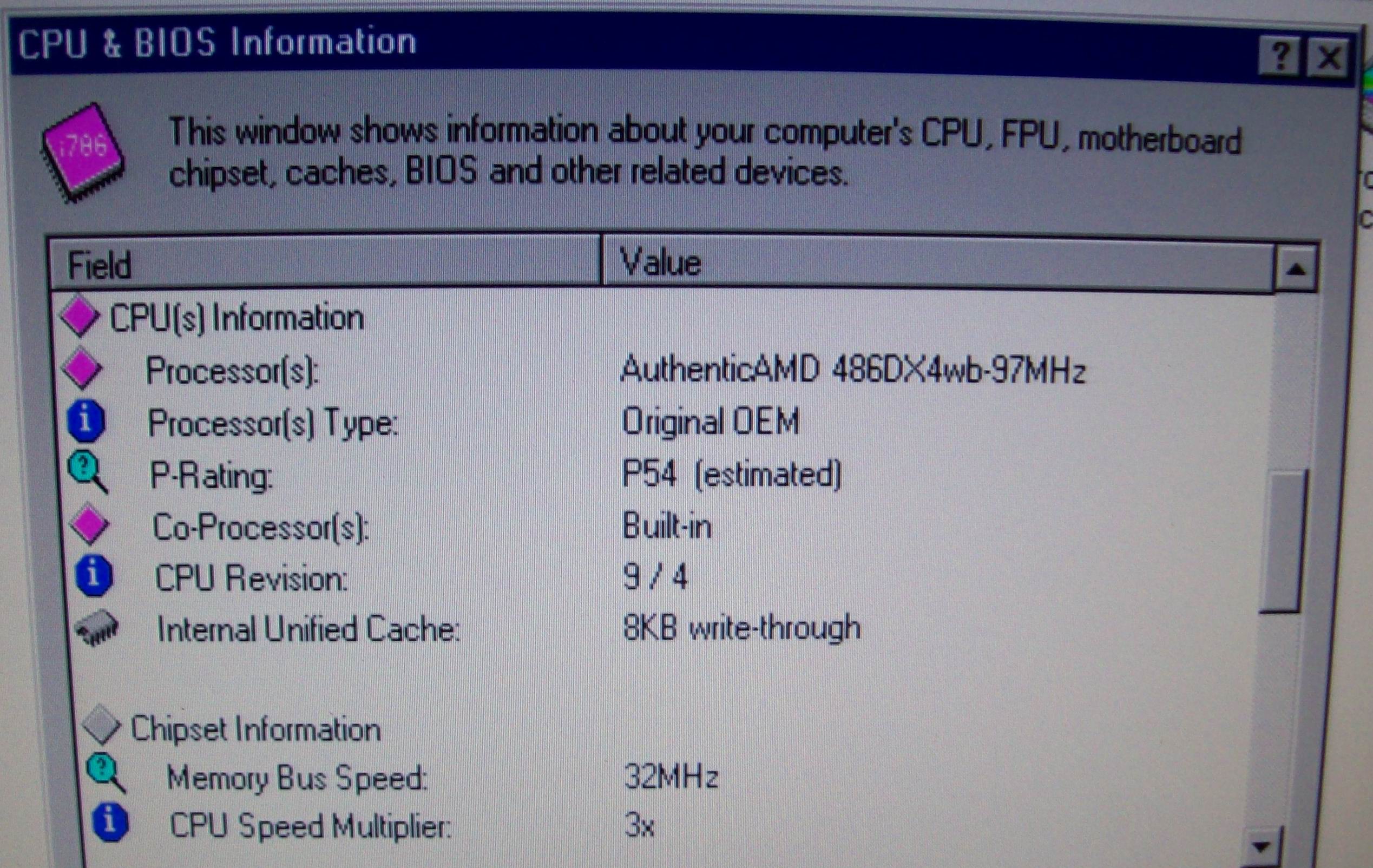

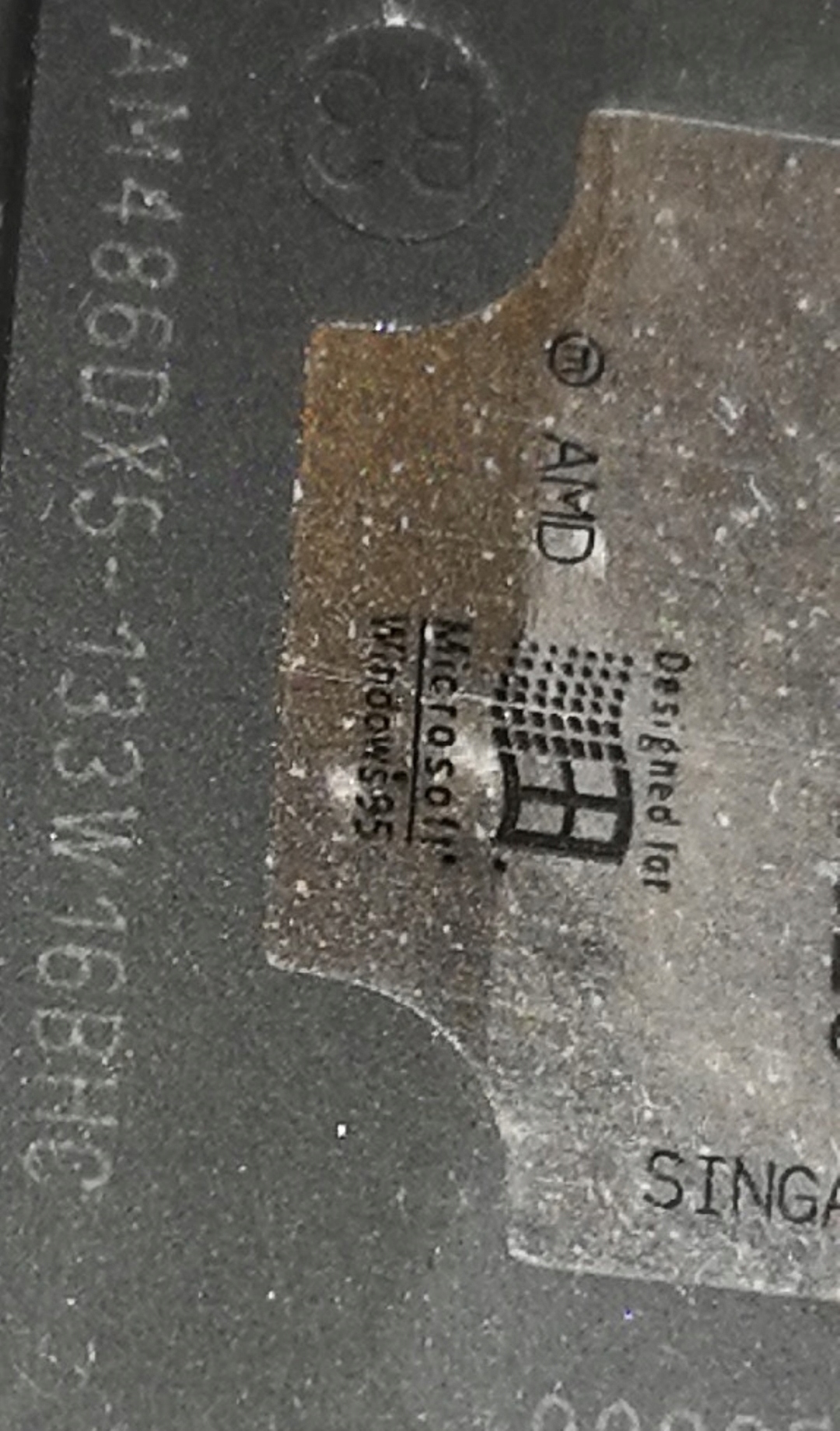

-Kwestia procesora : jak widać na zdjęciu 2 : AM486DX5-133W16BHC -więcej o procesorze na tej stronie :
http://www.cpu-world.com/CPUs/80486/AMD ... 16BHC.html
Zaś BIOS widzi go jako ...(patrz zdjęcie 3) .

CD. uruchomienia płyty opisanej powyżej.
Płyta po podpięciu napędów > FDD - HDD - DVD ROM -klawiatury i myszki (optycznej ,a co jak szaleć to szaleć :lol: ) zamontowaniu 32MB RAM (4x8MB) SIMM 72pin ,stwierdziłem że i tak będę instalował WIN 95 -to "Bolsze nie Nada " ,skonfigurowaniu BIOS (po prostu wyłączyłem wszystkie funkcje bootowania z LAN - przeszkadzały i upierdliwie domagały się połączenia z internetem) .Rozpoczęto instalację Windows 95 ,która przebiegła rutynowo i bez problemów .Przyznam że napis na procesorze iż płyta i procesor jest desygnowany do WIN 95 ,jest w pełni zasłużony :) ,po zainstalowaniu nie trzeba było szukać żadnych sterowników ,system rozpoznał wszystkie komponenty (grafikę ,karty sieciowe ,chipset) .Po zainstalowaniu programu SiSoft Sandra pokazała ona że procesor to ( jak zwykle przekłamuje taktowanie - jest 100MHz ,na Benchmarku pokazuje 101 MHz ;) ) -patrz zdjęcie 1 ,zaś karta graficzna -patrz zdjęcie 2 .Na zdjęciu 3 - CPU Benchmark w/w procesora w porównaniu z innymi z tego okresu ( no szału ni ma :lol: ) .Zaryzykuję że każda klawiatura na PS2 ( nowsza i starsza) powinna działać (ja sprawdziłem na 5 szt. z różnych okresów produkcji :) ) ,myszki tak mechaniczne jak optyczne powinny działać w parze z WIN 95 (sprawdziłem 5 szt.optycznych ,bez problemu ). Na tym kończę w tym temacie ,no cóż pozostaje poszukać obudowy (albo przerobić jaką inną i będzie następny Build ). ;)

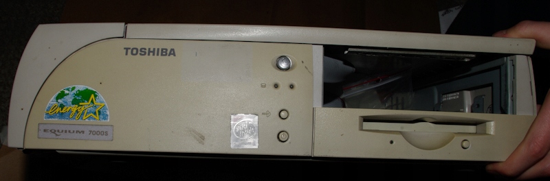

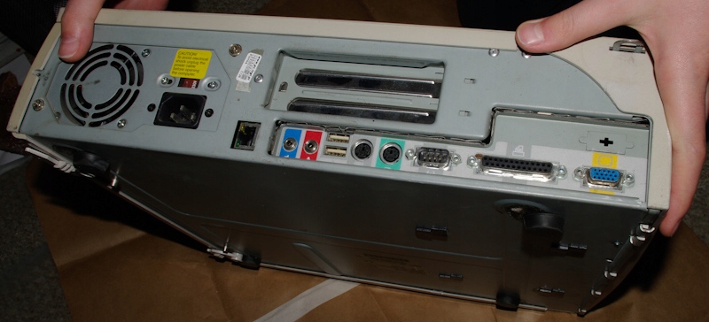

Został zakupiony za 10zł taki oto komputer Toshiba (tak właściwie TOSHIBA EQUIUM 7000S ).
Za tę cenę dostał mi się "Kadłubek" ,bez procesora ,pamięci ,HDD i CD , płyta główna zasilacz ,FDD i obudowa "ocalały" .Długo nie mogłem się do "niego zabrać" ale nadszedł jego czas ;) .Zainstalowałem procesor Celeron 300MHz ( slot1 -taki miałem pod ręką ) +ustawiłem zworki ,pamięci (na początek zachowawczo 2x64MB które pracują na wszystkich płytach ) ,wymieniłem padniętą baterię BIOS ,"odpaliłem" kompa .O dziwo komp ruszył o pierwszego "odpału" ,skonfigurowałem BIOS i zacząłem "eksperymentować " z pamięciami ,po kilkukrotnym przełożeniu pamięci uzyskałem stabilne 384MB (256+128)MB .Komputer obsługuje tylko procesory na szynie 66MHz za to mnożnik można ustawić nawet 8x .Komp "na pokładzie" ma :
-zintegrowaną kartę graficzną z 2 MB (jest możliwość rozszerzenia do 6MB )
-zintegrowaną kartę dźwiękową
-2 gniazda USB
-kartę sieciową
-Inne porty z tej epoki .
Został wstawiony HDD - 10GB ,napęd CD,stacja FDD (stary okazał się "trupkiem") .
W najbliższych dniach spróbujemy zainstalować system . Czyli CD... Nastąpi . :)
