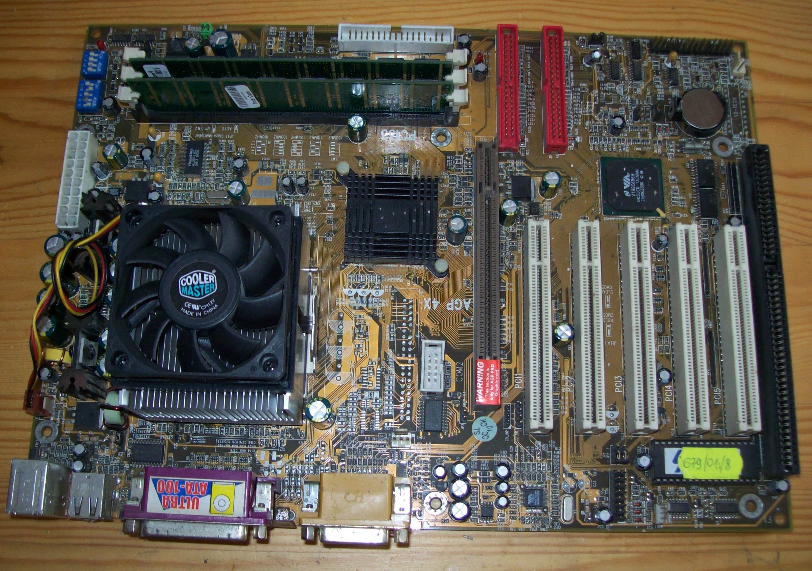

Następna płyta Soltek do wymiany kondensatorów (chyba 18
) , ale nawet na tych napuchniętych uruchomiła się
.Zobaczymy czy "przeżyje"
. Zdjęcie 01

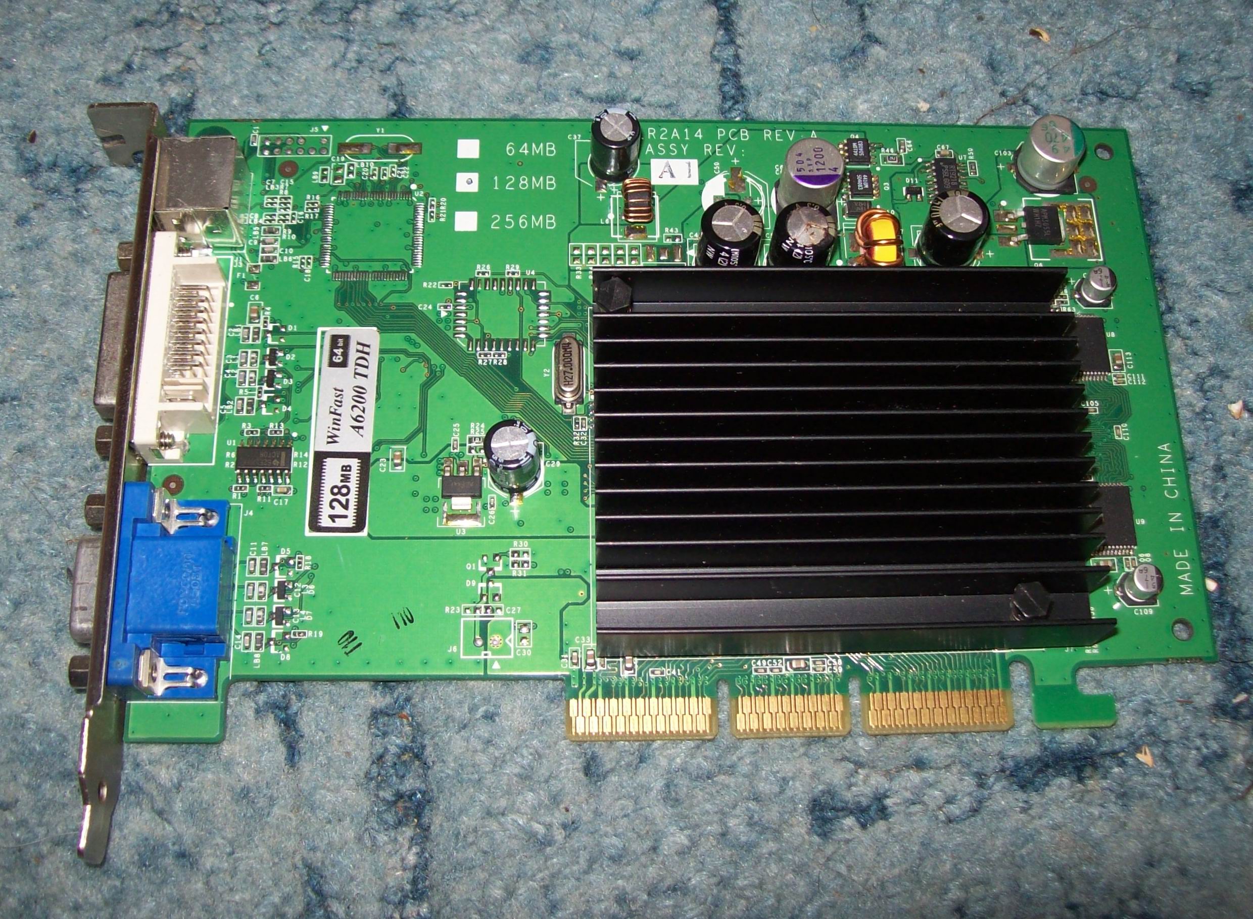

Na zdjęciu 02 -karta grafiki tu do wymiany tylko 1 kondensator

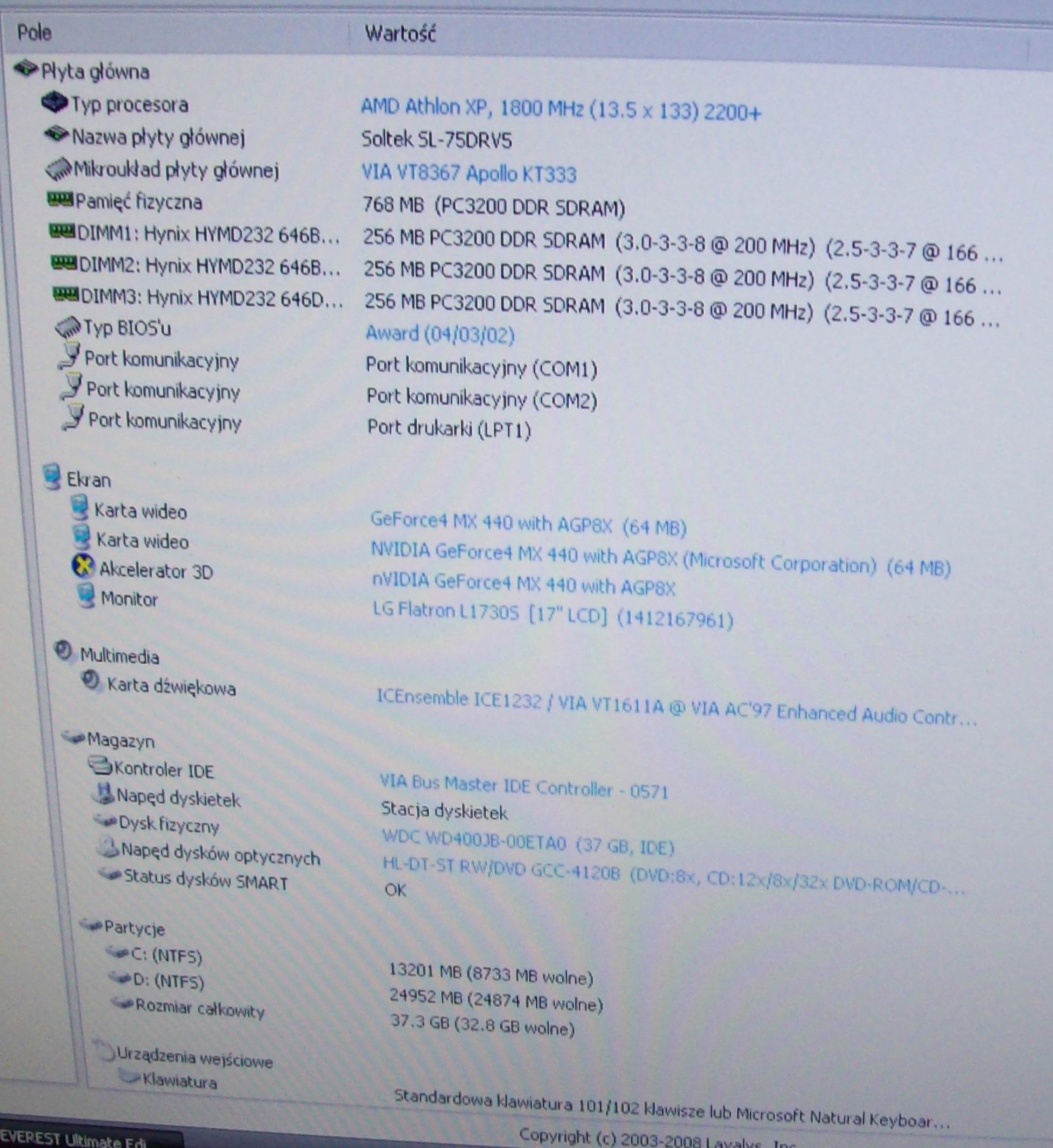

Płyta Soltek "przeżyła"wymianę 18 kondensatorów i uruchomiła się z zakupionym z nią Duronem 700 MHz, dodano też 1GB RAM DDR .
Karta graficzna także po wymianie kondzia okazała się sprawna .
Warto było poświęcić trochę czasu (koszta groszowe) i "uratować " w/w podzespoły

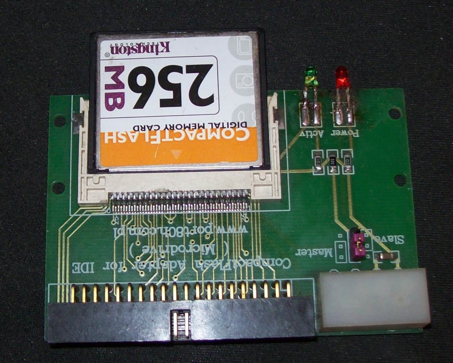

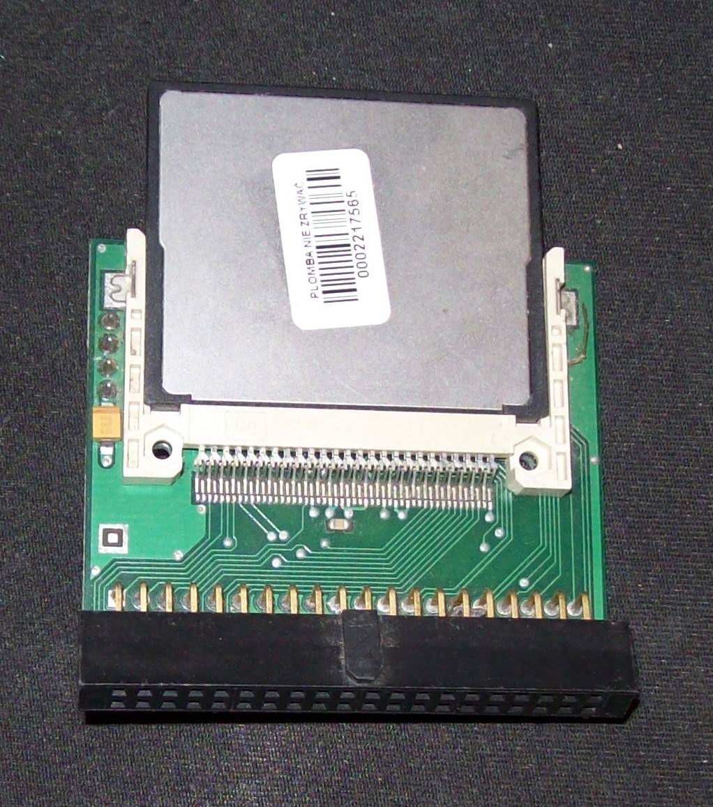

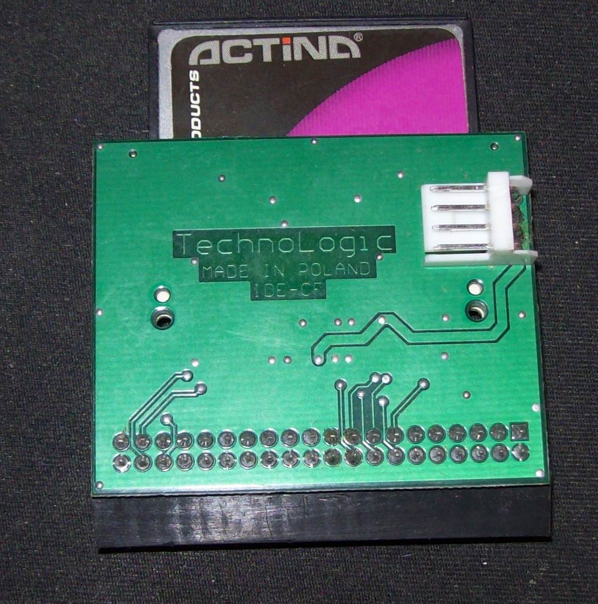

W łapki Chłopa trafiły (zakupione na wyprzedaży garażowej) takie oto adaptery kart CF >IDE .
- Pierwszy, na zdjęciach 01-02.
To typowy przedstawiciel swojego "gatunku" ,podłączany na tasiemkę IDE ATA + zasilanie Molex ,na pokładzie karta CF 265MB Kingston ( HD Tune ,nie wiadomo dlaczego widzi go jako Hitachi XX...
). Adapter wymagał małej naprawy ,w skutek działania wilgoci zardzewiały i odpadły diody (Power i Activ),wyczyszczono i przylutowano nowe diody. Karta CF okazała się sprawna ,ale jej prędkości mówiąc delikatnie rozczarowały Chłopa

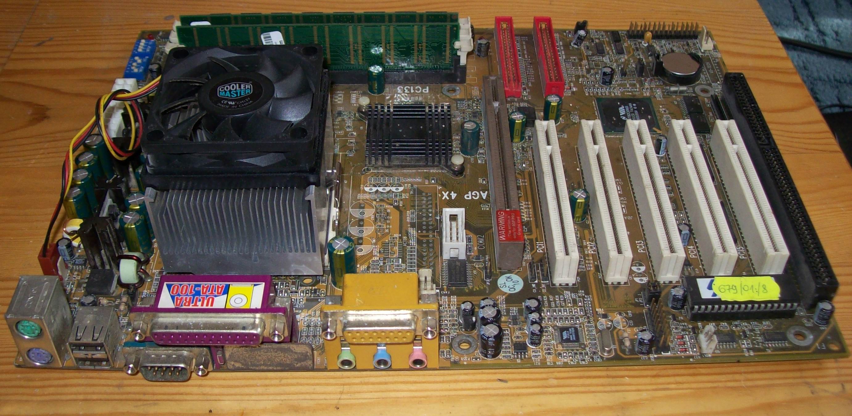

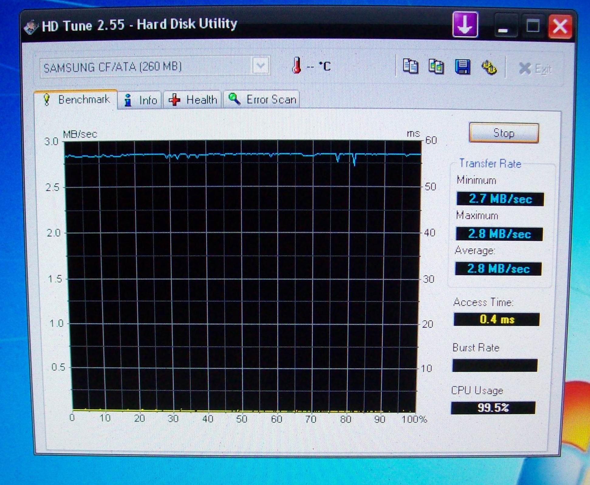

-Drugi ,na zdjęciach 03-05 ,to włóż w złącze IDE . Adapter jest kątowy (nie przelotowy blokuje gniazdo IDE) ,nie posiada zworki Master>Slave (zawsze rozpoznawany jest jako Master) ,Zasilanie gniazdo pod wtyk zasilania stacji FDD .Przez BIOS rozpoznawany jako Samsung CF/ATA ,karta CF Actina 256MB ,prędkości działania takie same jak u poprzednika powyżej .

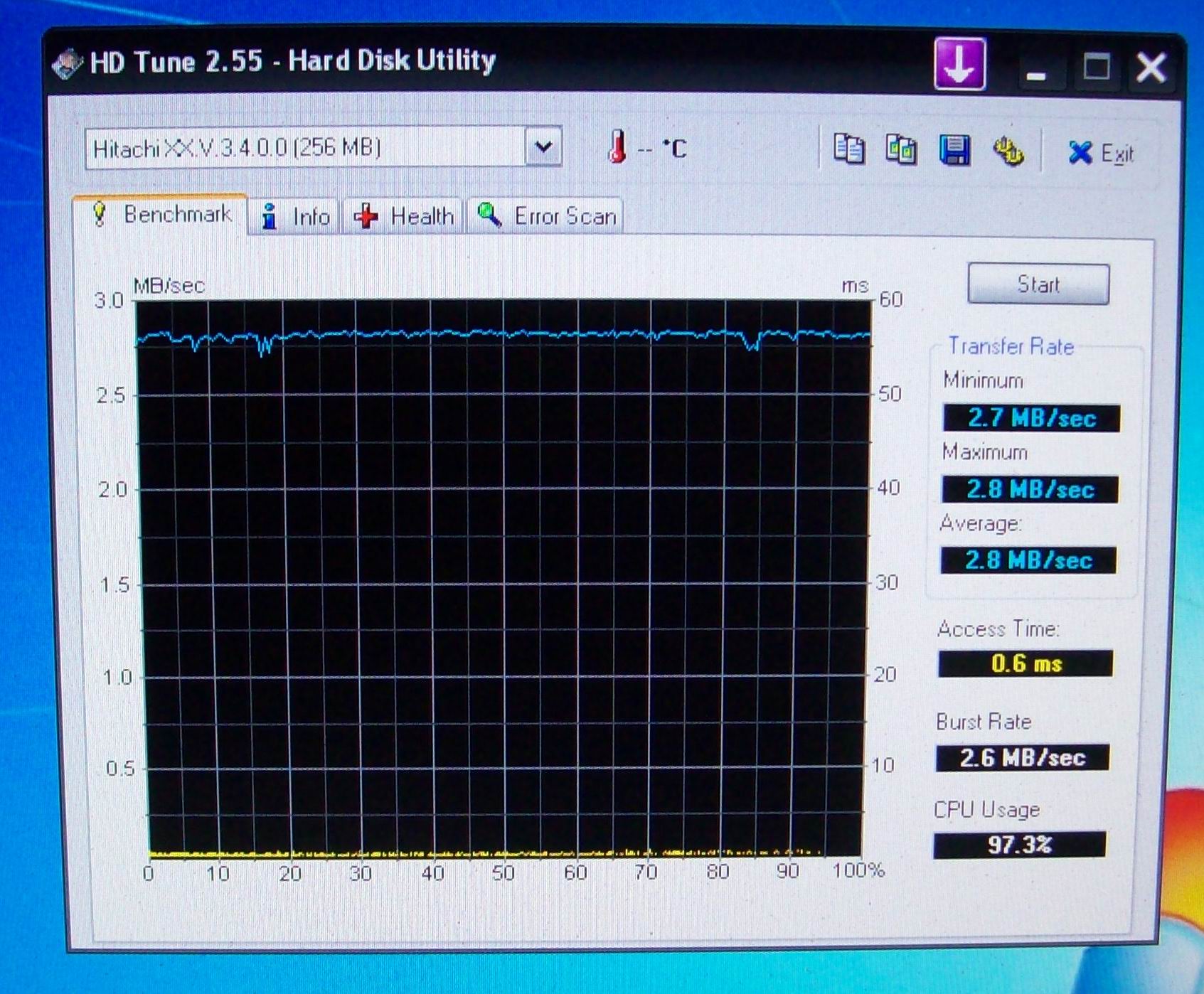

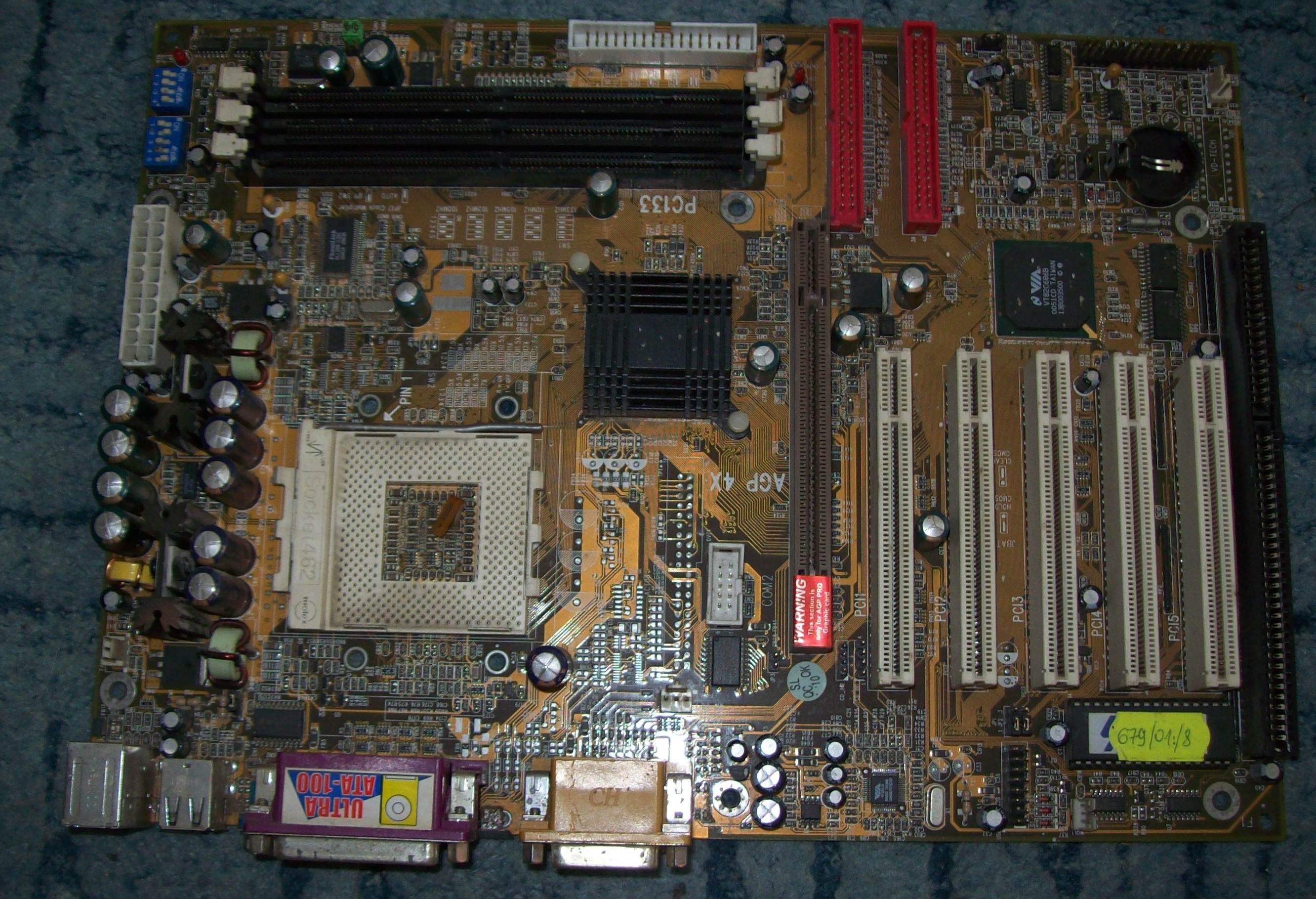

Testy przeprowadzono na komputerze o parametrach jak na zdjęciu 06 ,system Win XP. TAŚMA ATA-100 80-PIN .
Prędkości w/w kontrolerów i kart nie porażają 2,8 MB/s ,pewnie do maszyn z DOS (386,486) wystarczą .Trzeba pamiętać jeszcze o jednym ,stare BIOS nie zawsze mają rozpoznawania HDD ,trzeba w komputerze testowym w BIOS spisać ilość cylindrów ,głowic ,sektorów ,żeby wpisać je do BIOS starego komputera .
Czy są alternatywą dla "wiekowych" HDD ,na pewno tak ,chociażby dlatego że na razie są dosyć łatwo dostępne i w rozsądnych cenach .

Wszystko wyjaśniło się . Wygląda że trafiły mi się niezłe zabytki
Po sprawdzeniu w/w adapterów z kartami CF kilkoma programami do sprawdzania dysków ,okazało się że max transfer to PIO-2 .Wygląda że ograniczeniem są "wiekowe karty" ,ale to nie jest istotne w kompach z w/w procesorami i DOS.
