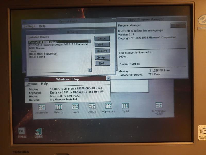

Jako że pod Windowsem 95 miałem problemy z dźwiękiem pod dos'em to zainstalowałem z ciekawości DOSa 6.22 + Windowsa 3.11 for Workgroups i udało mi się odpalić wszystkie sterowniki (mam na myśli grafikę i dźwięk, portów pcmcia nie sprawdzałem czy działają).
- szkodnik_silnikowy
- Posty: 42
- Lokalizacja: Gdańsk
jak instalowaleś drivery? bo generalnie sterowniki od dzwieku pod czystego dosa nie pasują pod dosa z 95xp234 pisze: ↑20 paź 2022, 18:40 Jako że pod Windowsem 95 miałem problemy z dźwiękiem pod dos'em to zainstalowałem z ciekawości DOSa 6.22 + Windowsa 3.11 for Workgroups i udało mi się odpalić wszystkie sterowniki (mam na myśli grafikę i dźwięk, portów pcmcia nie sprawdzałem czy działają).![]()
- Posty: 684
To dobrze wiedzieć, bo ja instalowałem tylko Windowsowe sterowniki przez menedżer urządzeń.szkodnik_silnikowy pisze: ↑05 lis 2022, 22:03jak instalowaleś drivery? bo generalnie sterowniki od dzwieku pod czystego dosa nie pasują pod dosa z 95xp234 pisze: ↑20 paź 2022, 18:40 Jako że pod Windowsem 95 miałem problemy z dźwiękiem pod dos'em to zainstalowałem z ciekawości DOSa 6.22 + Windowsa 3.11 for Workgroups i udało mi się odpalić wszystkie sterowniki (mam na myśli grafikę i dźwięk, portów pcmcia nie sprawdzałem czy działają).![]()
Wsparcie dla DOSa w nich raczej jest z tego co widzialem na YT, ale to wszystko mogło być też spowodowane złym IRQ karty dźwiękowej ustawionym w BIOSIE (zmieniłem je z 9 na 5).
Dziwne dla mnie jest to że pod 98SE który wszystkie sterowniki do tej Toshiby ma wbudowane wszystko działało bezproblemowo, chociaż tutaj bardziej podejrzewam że coś się przestawiło z IRQ i dlatego nie działało to pod 95.
A co do sterownika z 3.11 to zainstalowałem go instalatorem który tam był (działa spod Windowsa).

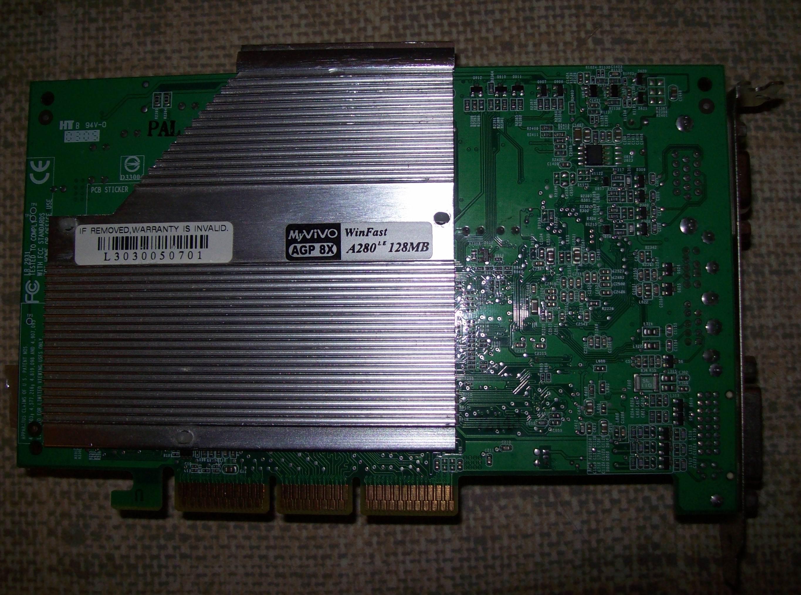

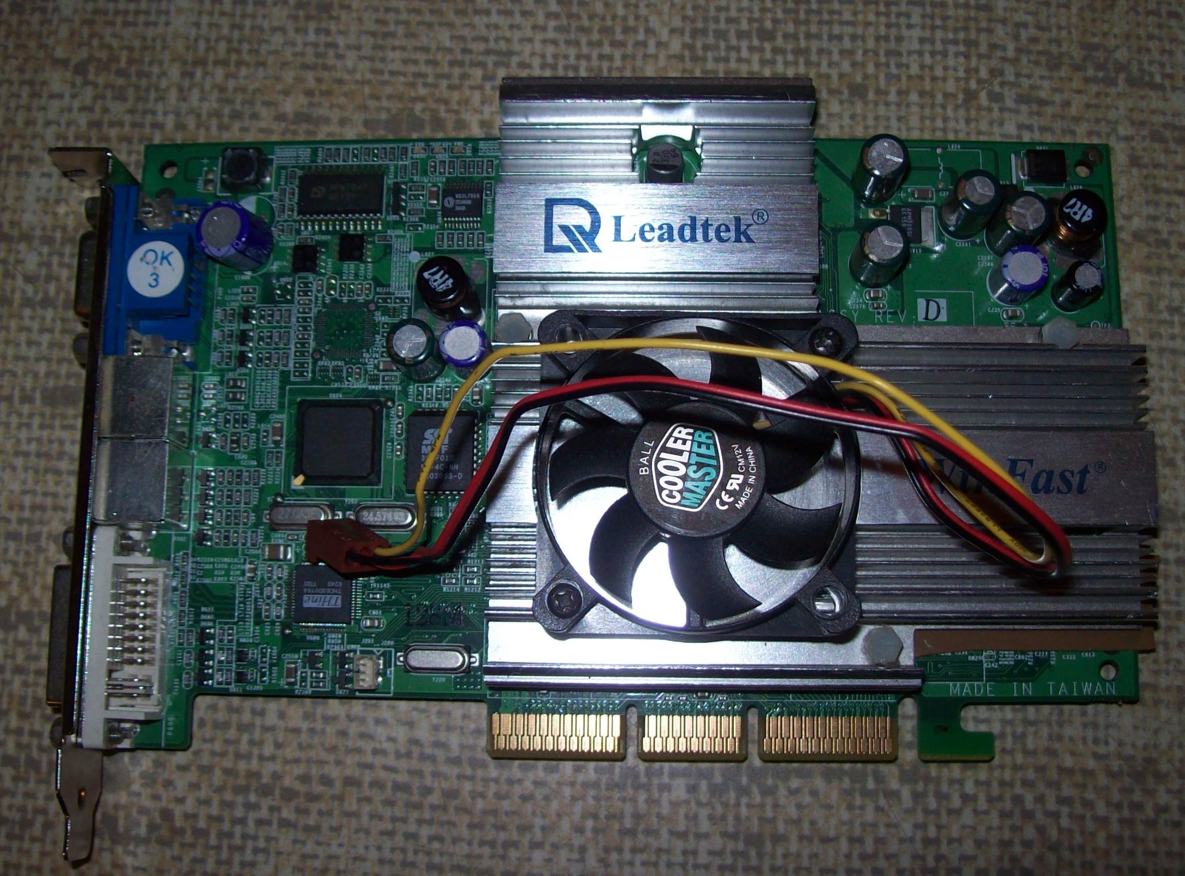

Karta kupiona jakiś czas temu na giełdzie w kupie innych kart graficznych ,po 5zł za sztukę .Dopiero teraz miałem okazję je przejrzeć i okazało się że jest to taka karta jak widać na zdjęciach (jest sprawna, sprawdziłem ją) ,ale kupiona została z takowym wiatraczkiem jak na zdjęciu (FUJ
) .Pytanie do was drodzy Forumowicze czy posiada ktoś takowy wiatraczek na zbyciu (oryginalny), lub może podać namiary na takowy (w rozsądnych pieniądzach )
Nie uśmiecha mi się kupować uszkodzonej karty (na Allegro) za 100zł dla wiatraczka .
- 01.JPG (600.04 KiB) Przejrzano 32353 razy
- 02.JPG (741.99 KiB) Przejrzano 32353 razy

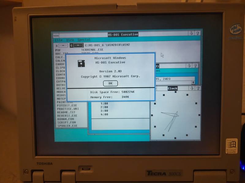

Windows 2.03, na laptopie z epoki Windowsa 95 działa nawet fajnie
Zainstalowany w innym folderze, bo folder Windows jest zajęty przez Windowsa 3.11.

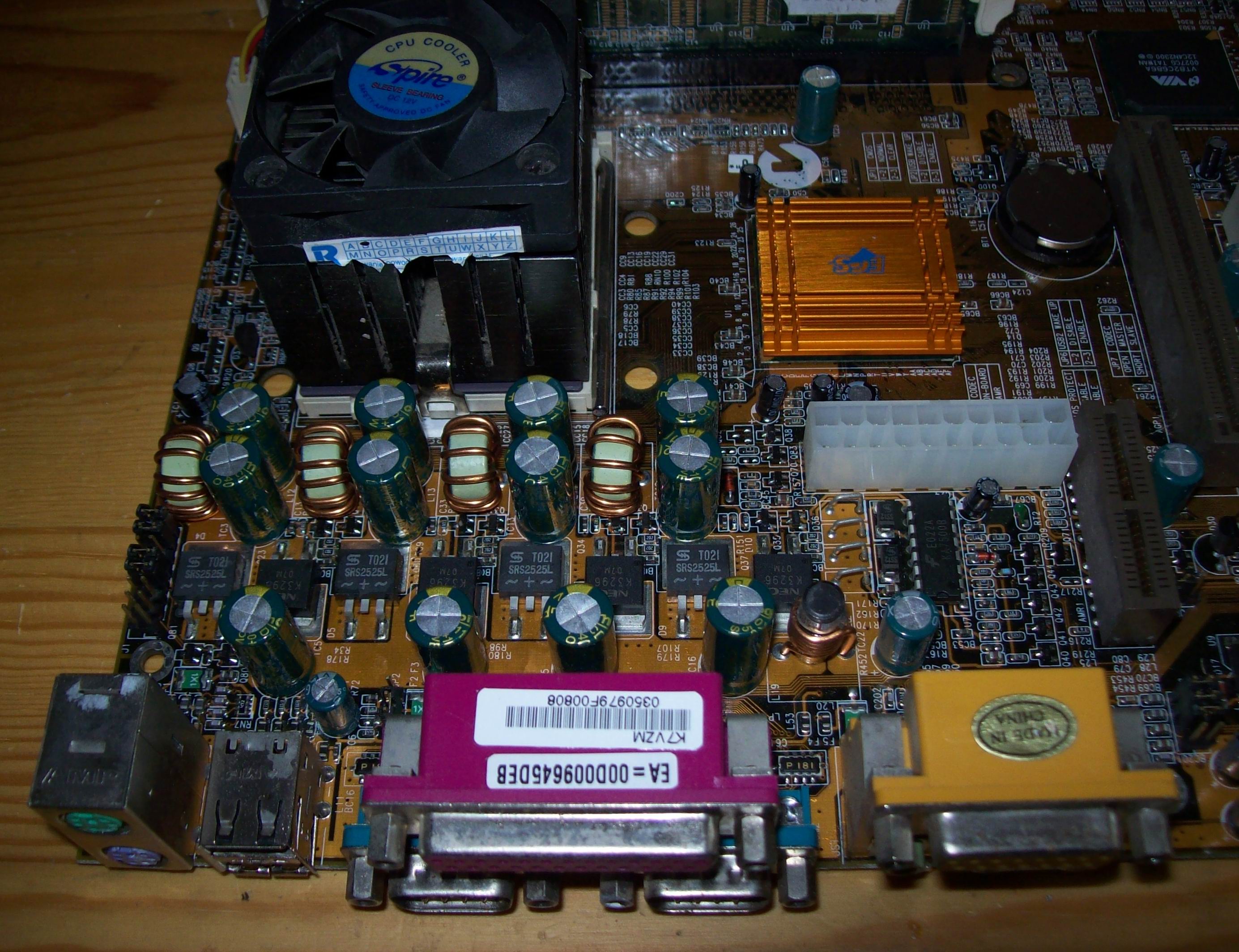

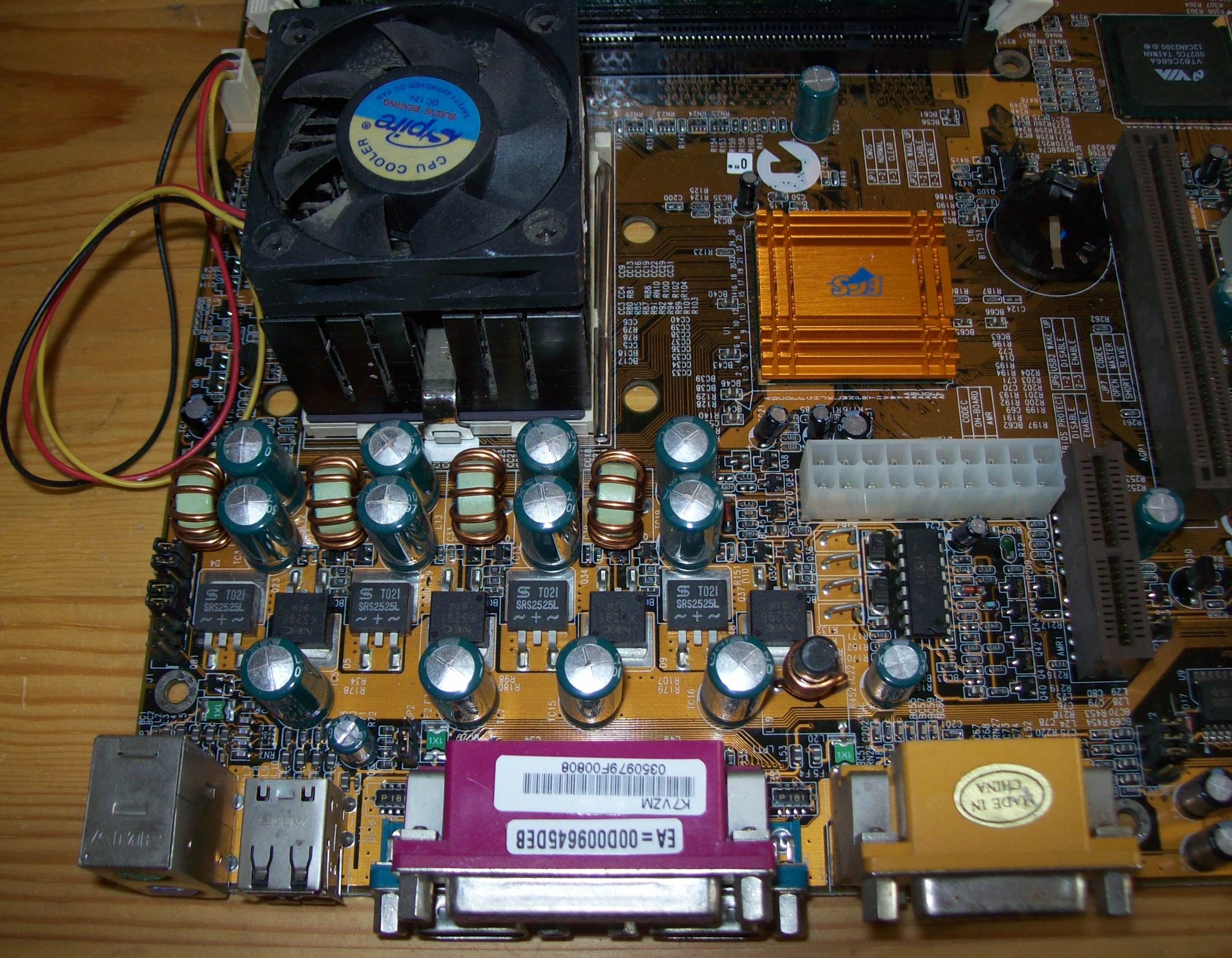

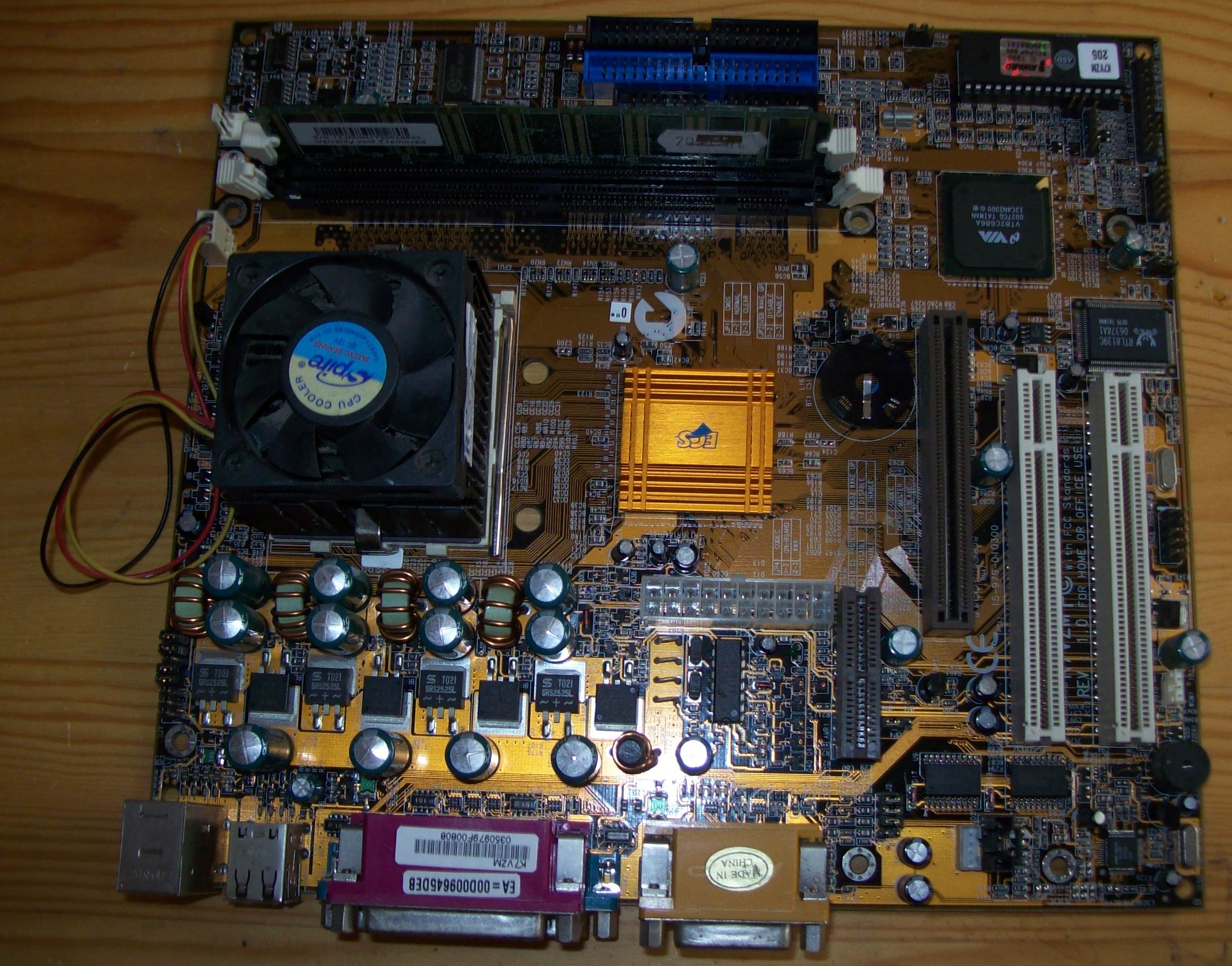

Płyta K7VZM kupiona przez Chłopa na giełdzie staroci ,leżała "smutna" ,brudna i spuchniętymi kondziami ,ale o dziwo z procesorem Duron 800MHz i chłodzeniem
.Kupiona za 15zł .Po przyniesieniu do domu wyglądała tak ,zdjęcia 1-2
Po wymianie kompletu kondensatorów (sekcja zasilania) ,zdjęcia 01-02 .Uruchomiła się z w/w procesorem i został skonfigurowany BIOS .Po dalszych testach przedstawią ją w odpowiednim temacie .Koszt kondensatorów ~10zł
Warto naprawiać
Warto naprawiać

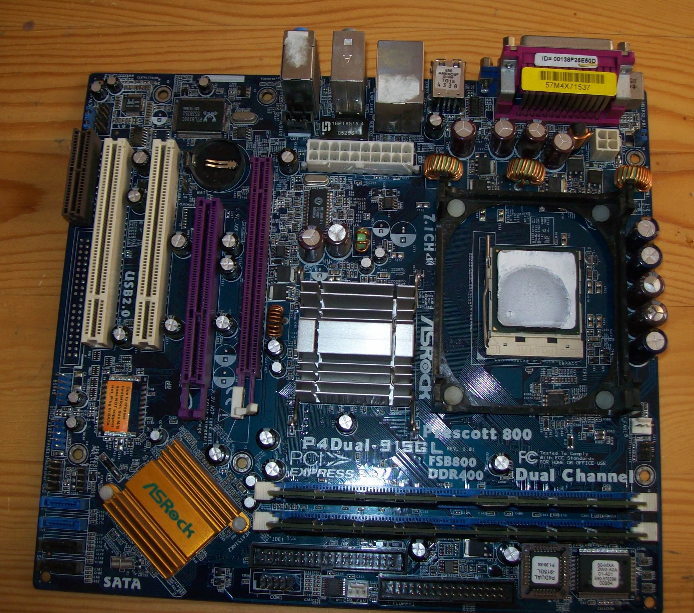

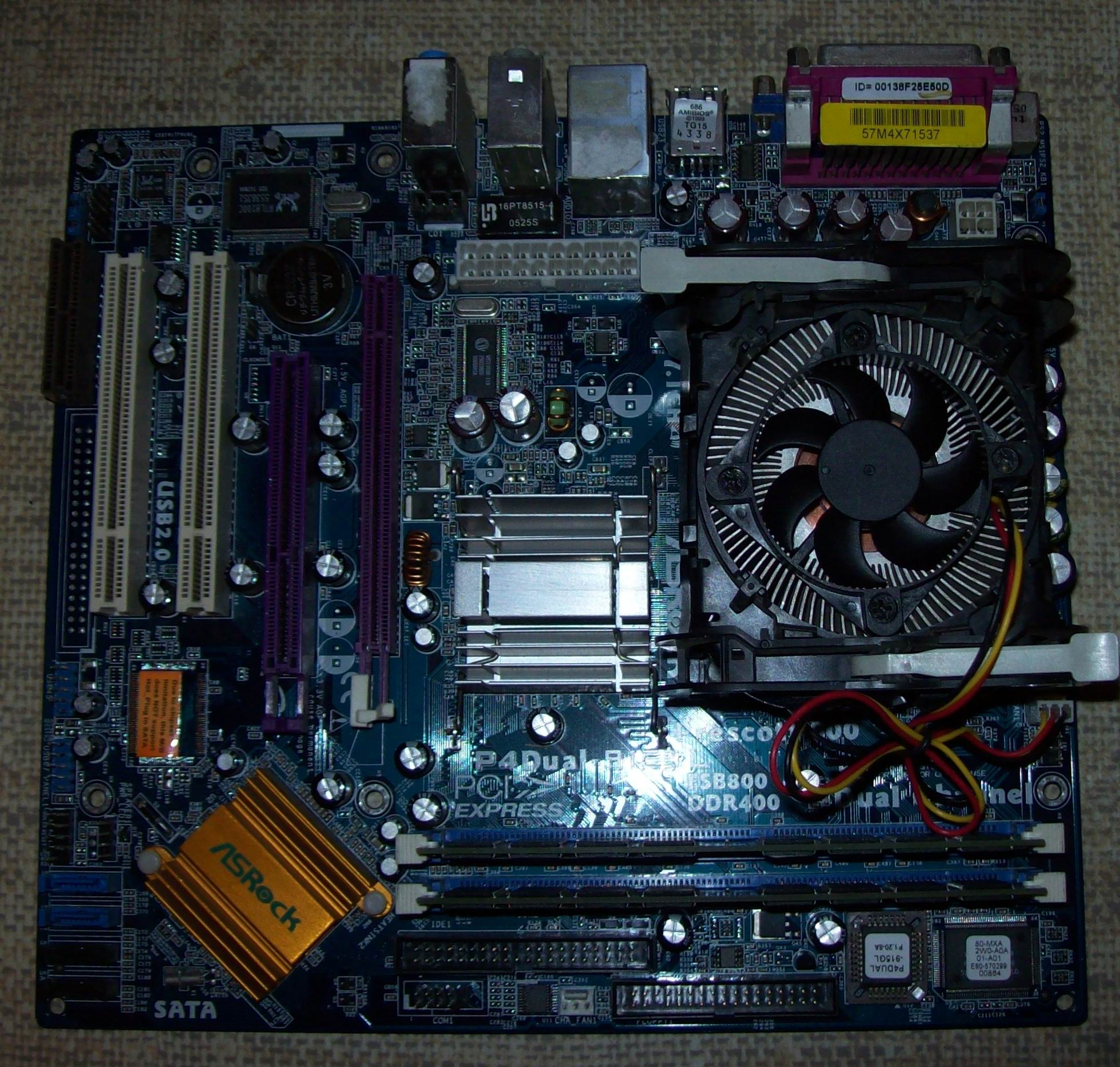

Następna "odratowana" płyta P4Dual-915GL
Zakupiona jako złom na znanym portalu aukcyjnym .
Chłop kupił ją bo ... posiada zintegrowaną kartę graficzną , slot na kartę graficzną PCI Express ,slot na kartę graficzną AGP
.Ba ,producent chwalił się że można je używać jednocześnie podłączając 2-3 monitorów ...sprawdzimy
Płyta po wymianie spuchniętych kondziów i sprawdzeniu reszty pozostałych ,zamontowano procesor P4/3GHz + 2 GB DDR RAM (GOOD RAM
) uruchomiła się i karty graficzne te w slotach i zintegrowana zadziałały
.Na razie sprawdzona do BIOS po testach zostanie zaprezentowana w odpowiednim temacie .
Zdjęcia 1-2 ,widok przed wymianą kondensatorów.
Zdjęcia 01-02, widok po wymianie kondensatorów.
Czyli warto kupować jako tzw.złom i naprawiać
