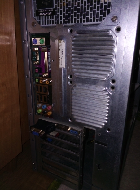

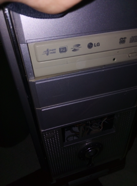

Przedstawiam maszynkę zbudowaną przeze mnie dzisiaj.
Case : Tracer - no name
Psu : qoltec
CPU : P4 550
Płyta : MSI MS-7091 (Medion OEM)
GPU : Radeon HD 5450 Z dołożonym przeze mnie na zamianę vga port com
RAM : 2X samsung 256 mb + Micron 512 + Twin Mos 256 mb = 1 gb ramu. ;)
Dysk 1 : WD Digital 250 Gb
Dysk 2 150 Gb Segate Baracuda
komputery:
Płyty pod 462 , coolery , Amd K6 i wiele innych... :)
Coś nowego wkrótce ;)

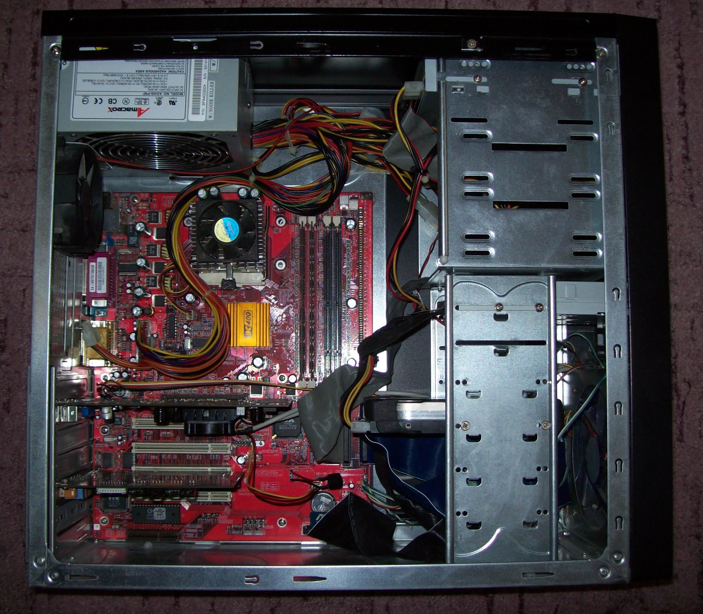

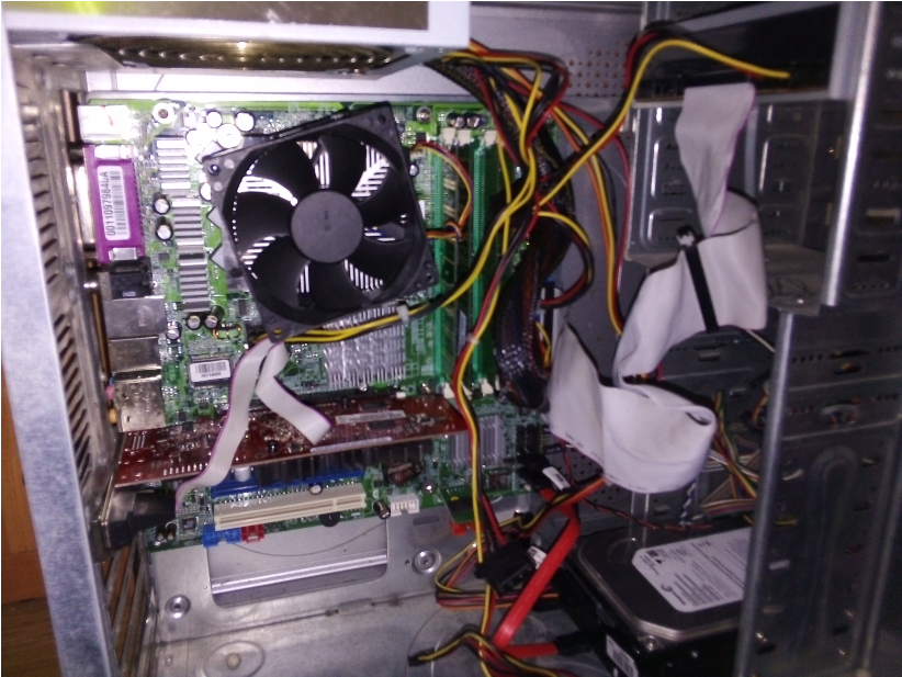

Z niejaką dumą przedstawiam wam , Nowy - Retro Build z płytą i procesorem na Socket 423 :D
Czemu jestem taki zadowolony :?:
Powstał ten Build z płyt (płyty) które kupione były jako niesprawne (niesprawdzone) ,trzeba było wymienić im (płytom) uszkodzone kondensatory ,procesory też były kupowane jako "złom" i najważniejszy problem to był jak zamocować chłodzenie :oops: ,oryginalnego ,właściwie nie można już kupić :cry: ,postanowiłem przerobić mocowanie (zapinkę) z S.462 i ... udało się :D ,co widać na zdjęciu .
Komputer sprawny i kompletny ,WIN2000 zainstalował się bezproblemowo .
Na zdjęciach komputer i kilka danych technicznych .

Dariusz 64 pisze: ↑11 maja 2021, 13:14 Z niejaką dumą przedstawiam wam , Nowy - Retro Build z płytą i procesorem na Socket 423 :D

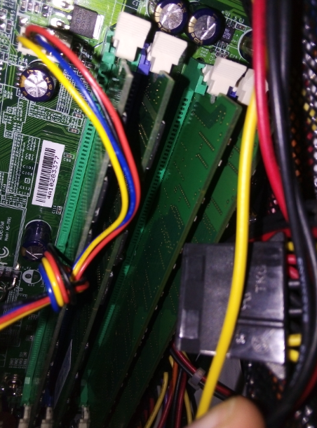

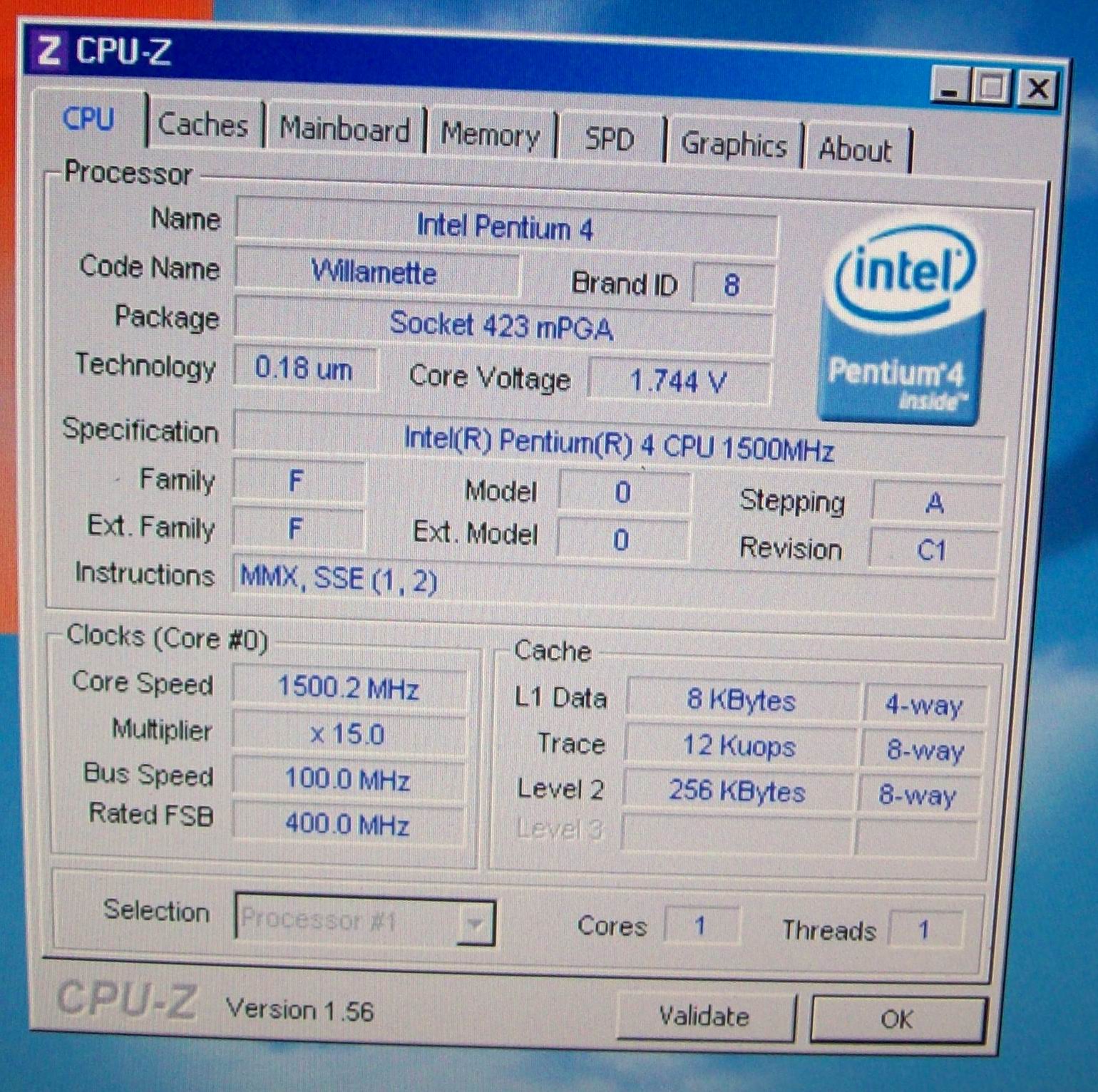

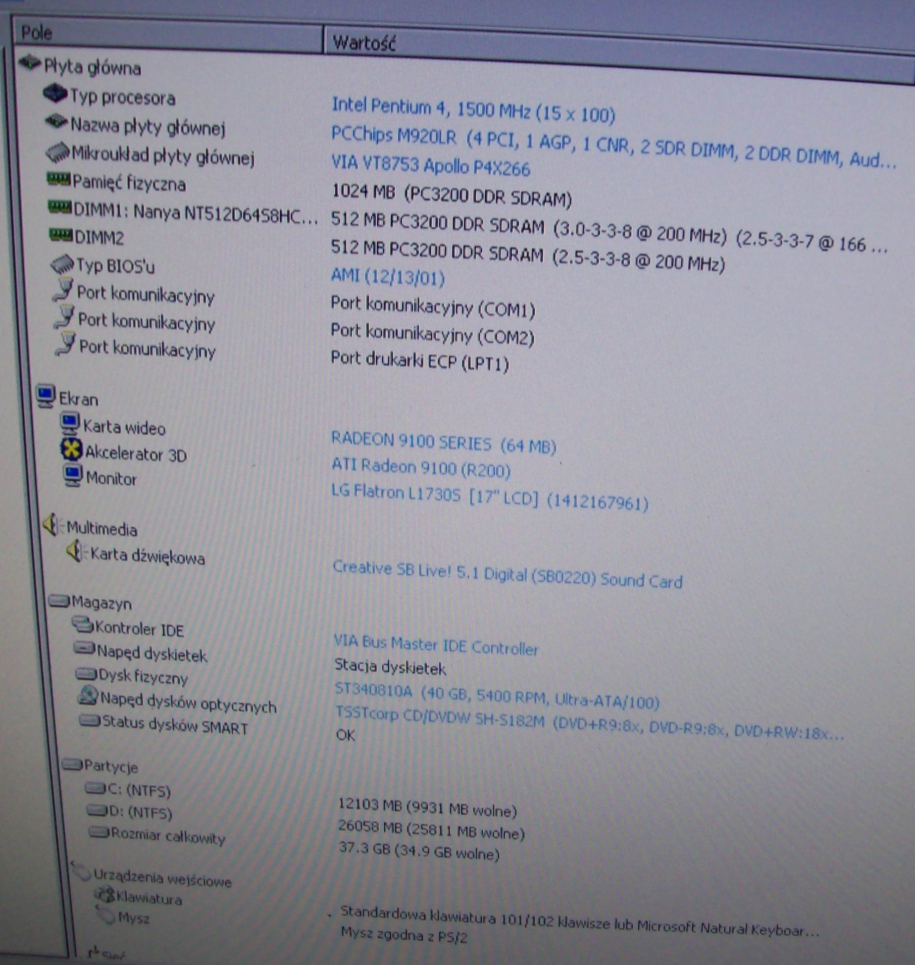

Nie czytamy co jest na zdjęciach z danymi technicznymi :?:
Płyta posiada po dwa banki pamięci DDR i SDRAM ,zamontowano w niej 2x512MB DDR /266MHz .

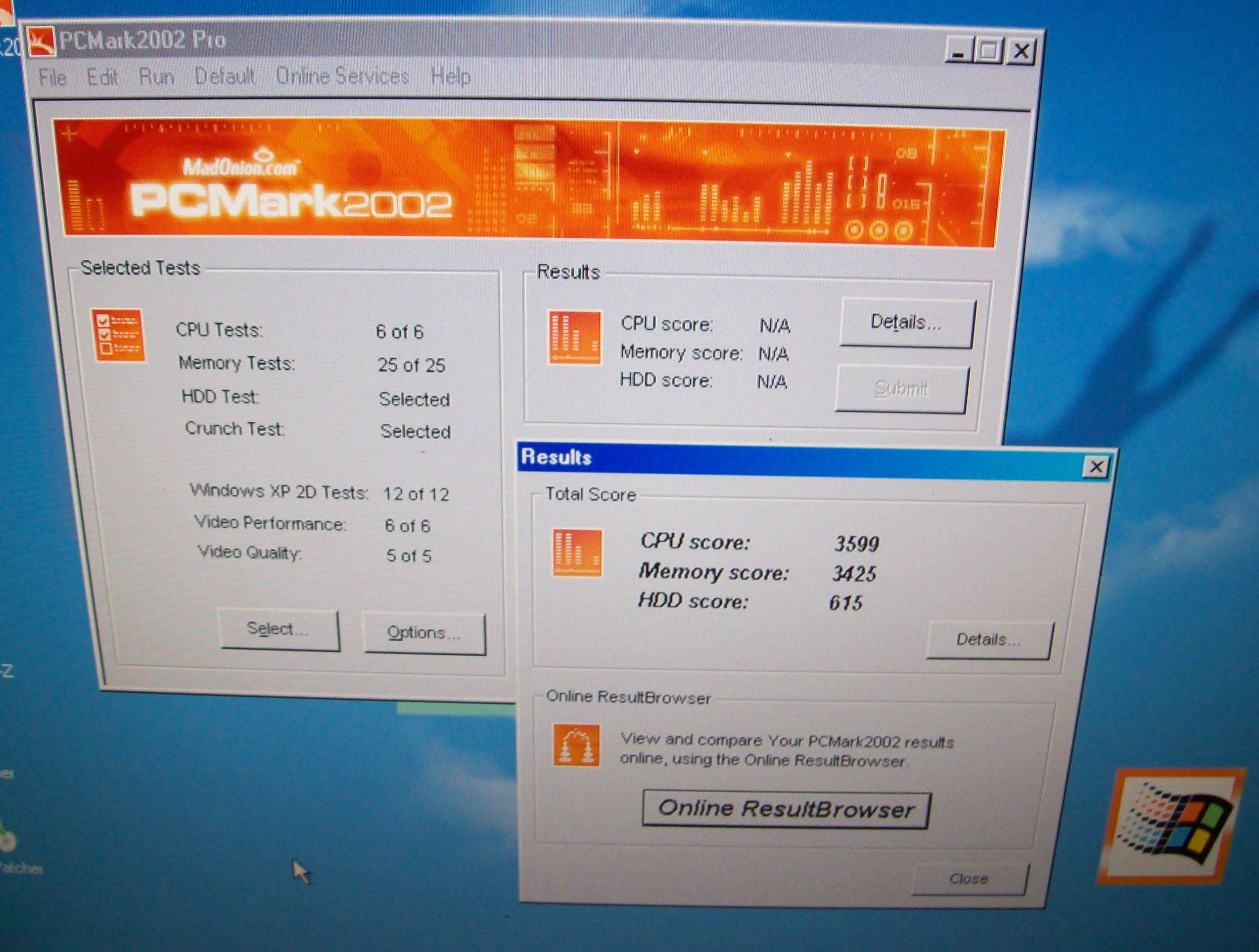

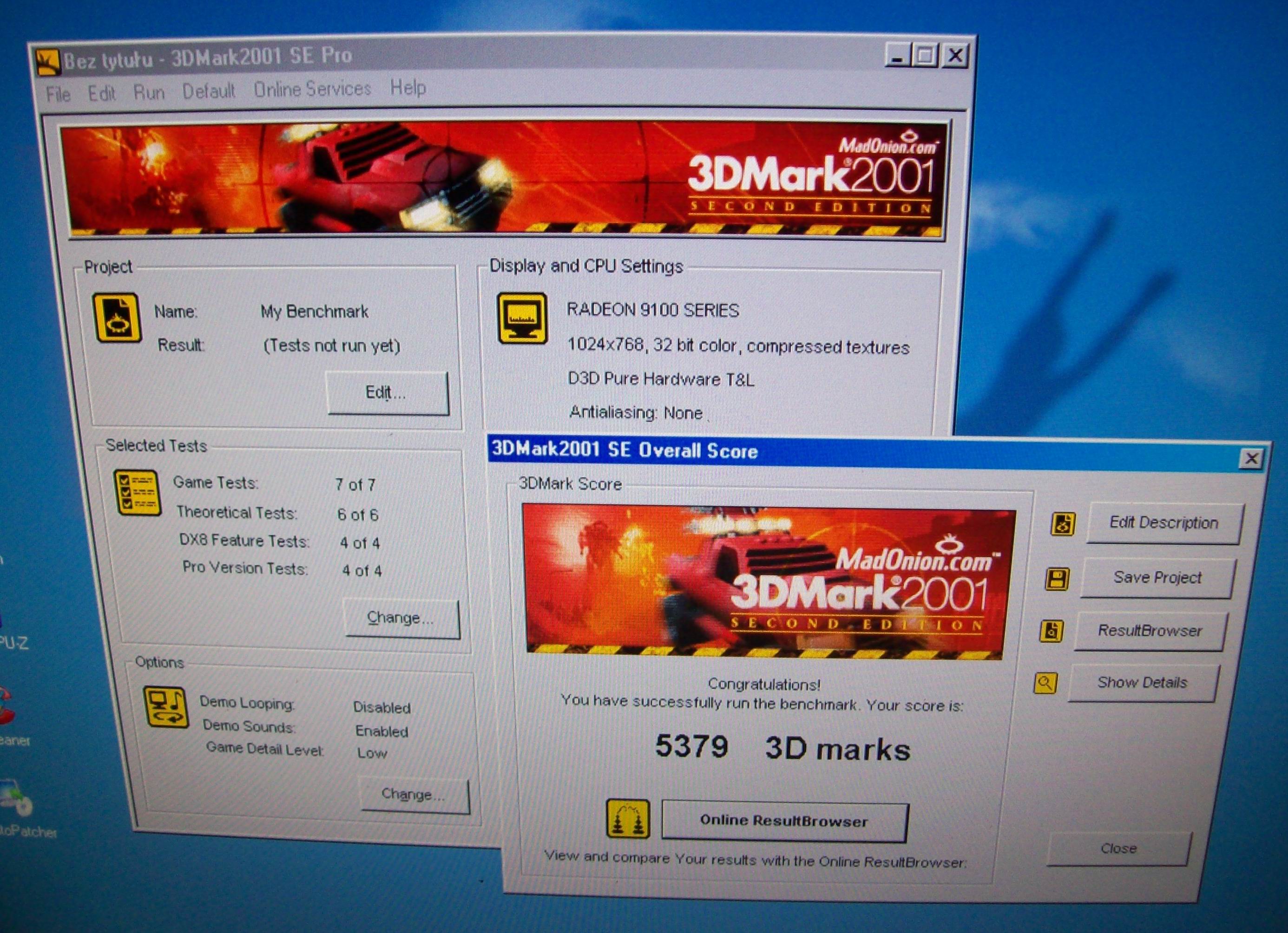

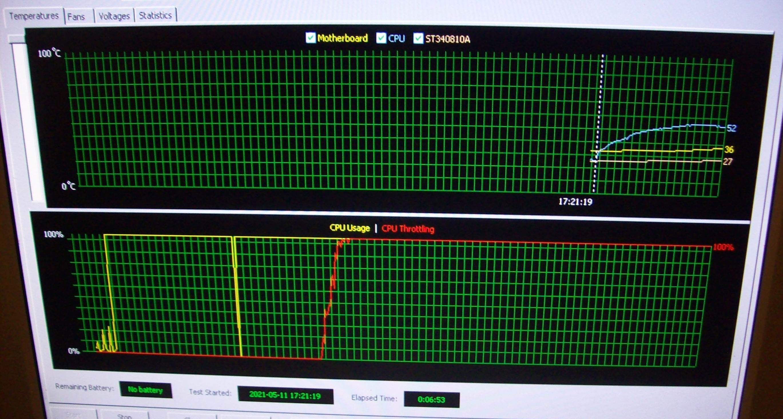

Co do testów ,poniżej na zdjęciu ,wyniki z PCMark 2002 i 3DMark 2001 ( pełne testy z pełnych wersji w/w programów ) .Oraz CPU i FPU -100% Stress ,z Everest (max temperatura) .Dodam że w czasie normalnego użytkowania temperatura CPU oscyluje od 33 do 38 stopni Celsjusza .

PCMark 2002
PCMark 2002
