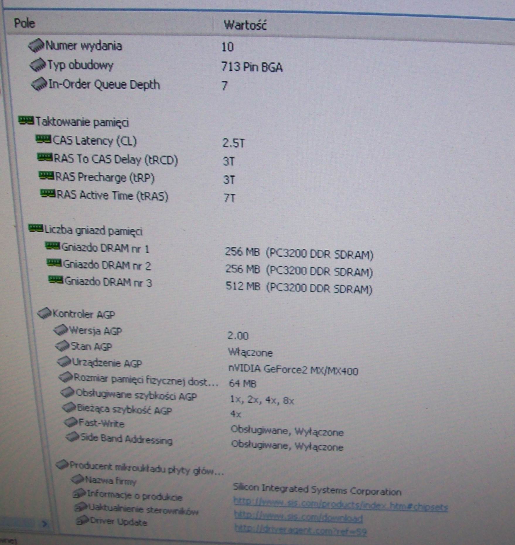

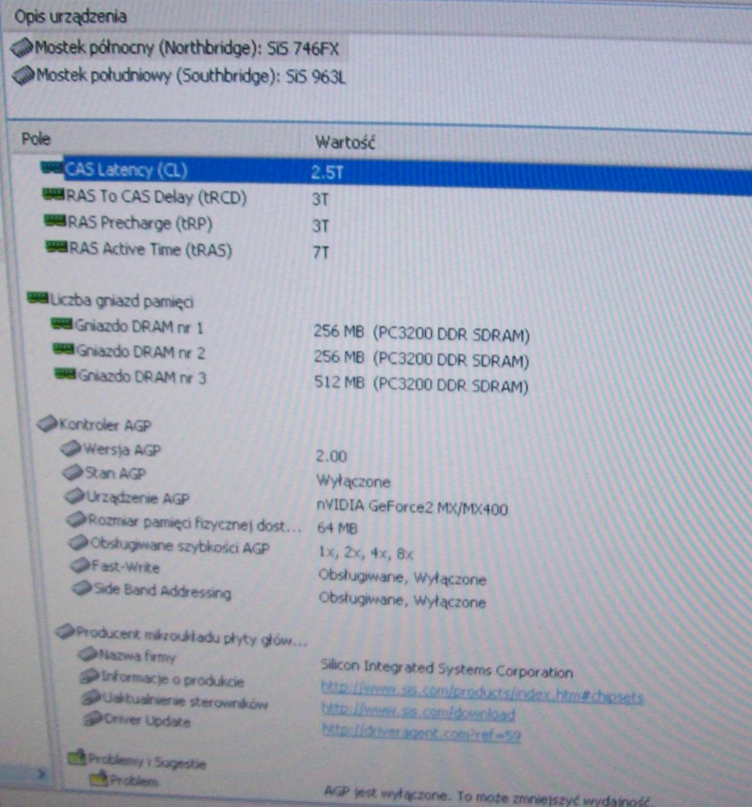

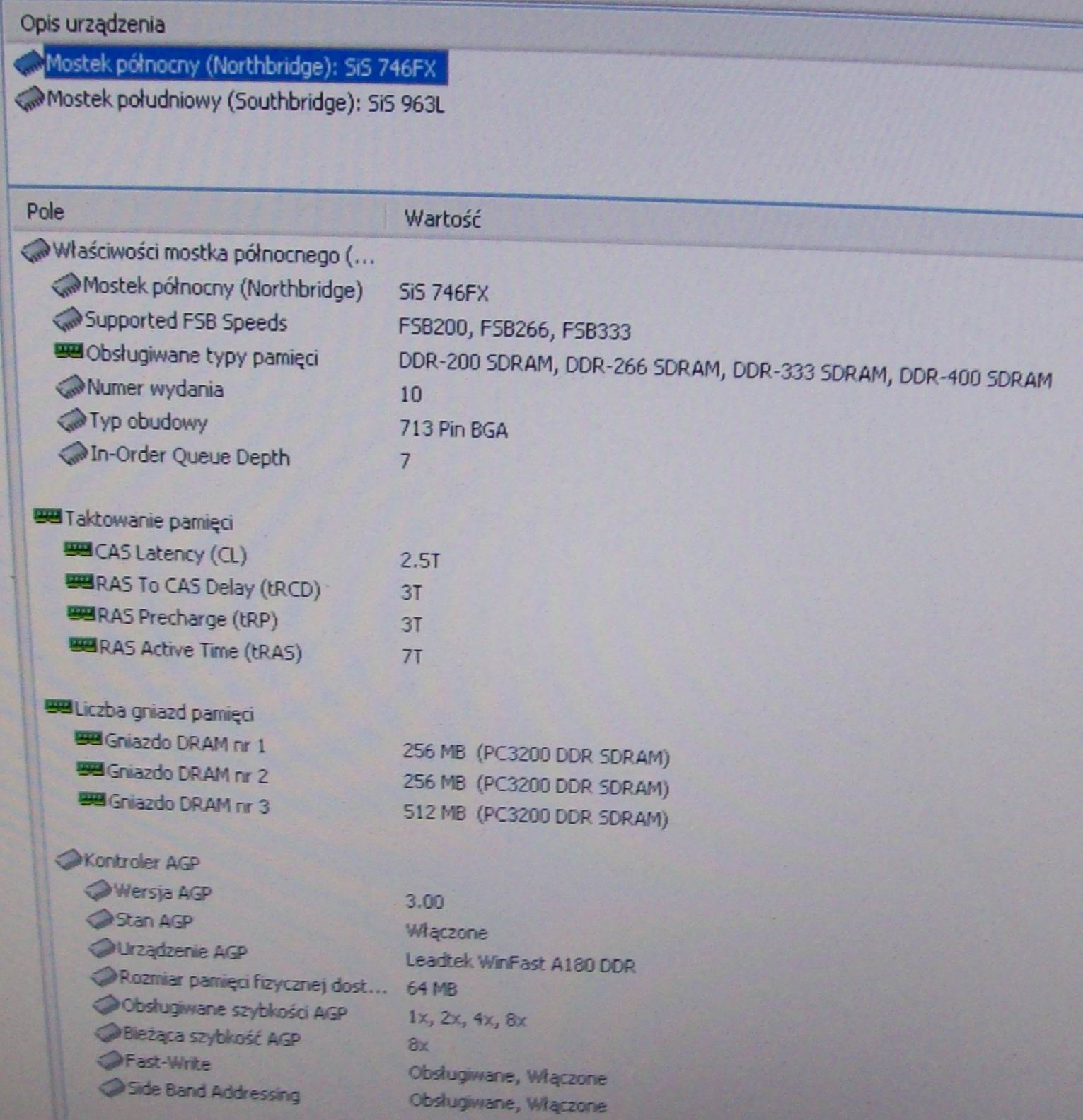

Pytanie które nasunęło mi się po naprawie i testowaniu płyty którą naprawiałem ,też Socket370 (tak to Twój Gigabyte GA-6IEML ;) ) ,po testowym i przyznam gładkim zainstalowaniu (testowym) WIN 2000 i uruchomieniu Everest ,ze zdziwieniem stwierdziłem że w zakładce Płyta Główna/Mikroukład płyty głównej , status AGP jest WYŁĄCZONE :!: Dopiero zainstalowanie sterowników Chipsetu (w tym wypadku Intel Inf z strony producenta płyty) ,zmieniło status na WŁĄCZONY :!: Powtórzyłem to z płytą ASRock>K7S8X i uzyskałem podobny wynik jak poprzednio ,tu żeby uaktywnić AGP trzeba było z strony producenta płyty zainstalować ( SiS AGP driver ver:1.13)
Czyli .
Jojczę i będę Jojczyć że trzeba instalować sterowniki Płyty Głównej - Chipsetu (Najlepiej Producenta) do Systemu Używamy :!: Brak tych sterowników "odbije się na 100% " na wydajności .
Zobacz czy u ciebie nie nastąpił ten sam przypadek ;) .
Ps. na zdjęciach poniżej wygląda to tak (dla płyty ASRock)
Edit.
A na zdjęciu 3 tak to wygląda jak wymieniłem kartę na AGP8x (poprzednia była na AGP4x ) ,uaktywniły się funkcje "Fast-Write i Side Band Addressing " i zmieniła się wersja AGP z 2.00 na 3.00 :) .

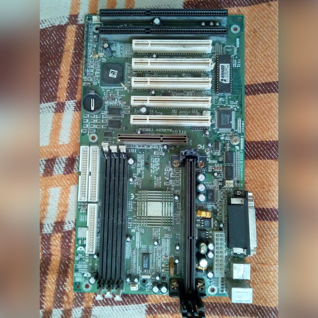

Zakup dosłownie z przed chwili no nie mogłem się powstrzymać :lol: (za cenę za jaką została wystawiona - 20zł :) )
Opis i zdjęcie z aukcji .
6ABX2V VER 1.2

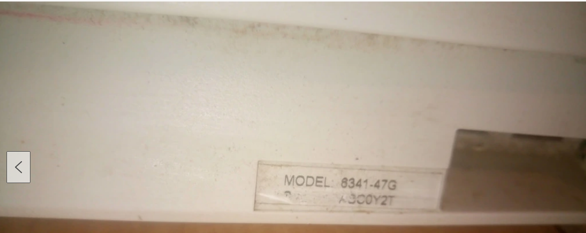

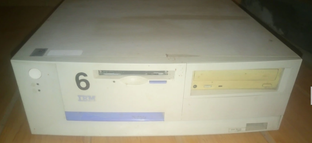

Zakup z dzisiaj .Kupiony "w ciemno" co widać po zdjęciach z aukcji i opisie :lol: .Jak mówią nie ma ryzyka nie ma zabawy ,jak dotrze do mnie to się zobaczy ;) .
Opis i zdjęcia z Aukcji :
"Stary komputer IBM nie wiem czy sprawny."

"Ło Panie" komputer dotarł do mnie i jest to "NetVista" konfiguracja jak u Kolegi -ale czy to "bida Edyszyn ;) " ,no ni ma AGP ,ale mam kartę graficzną na PCI 8MB ,więc mu ją "zasadzę :lol: " za to dotarł do mnie z procesorem Celeron 900 :) i po zamontowaniu pamięci "odpalił z kopa" .Żeby nie było "za słodko" to ilość i jakość Brudu jaka z nim przyjechała nawet mnie wprawiła w "Zdumienie i Ekstazę " :o :shock: :lol: ) ,znalazłem nawet jakieś pióra (leżał w kurniku :?: ) samo czyszczenie zabrało mi z 4 godziny :lol: ,no i jakiś "frędzel" wyjął HDD razem z tymi wsuwkami do jego zamocowania w kieszeni :evil: ale chyba coś na to poradzę ,mam nadzieję że HDD 40 GB "zagra" w tym kompie :?:
Oczywiście napęd CD do wymiany ze względu na "mocno opaloną na słoneczku maskownicę :lol: " .Czyli zapowiada się "pracowity weekend" ,ale jak zwykle jestem :D
Jako że jest dedykowany do WIN 2000 (taką ma nalepkę licencyjną) takowy mam zamiar zainstalować .
Ps. I jeszcze jedno czy ktoś może mi wytłumaczyć co znaczy ta cyfra 6 na panelu przednim :lol:

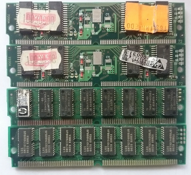

Zakup z dzisiaj.
PAMIĘĆI SIMM 72PIN 64MB 4X16MB 60ns
Pamięci używane 100% sprawne testowane.
No i nie bardzo sprawne dwie na dole zdjęcia się nie uruchamiają (sprawdzane na kilku płytach ) ,reklamacja złożona ..czekamy :?
Zamienniki pamięci dotarły i są sprawne :)

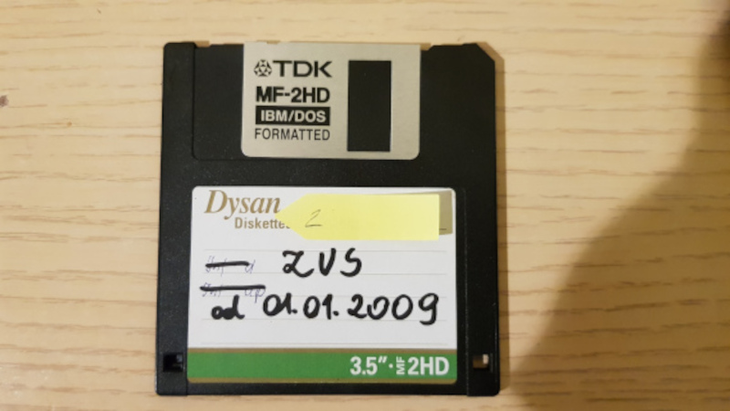

Ostatnie narzekanie "w kręgach rodzinnych" na brak dyskietek do retro pe-ce-ta miało skutek taki, że ponownie otrzymałem "dostawę" ale tym razem takich nośników. Co ciekawe, zdecydowana większość jest "z jednego zastosowania". :lol:

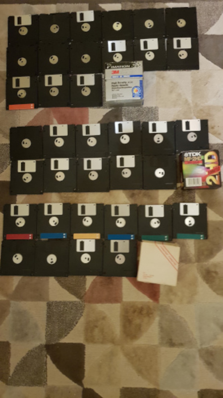

W sumie dyskietek otrzymałem 36 w trzech opakowaniach.
