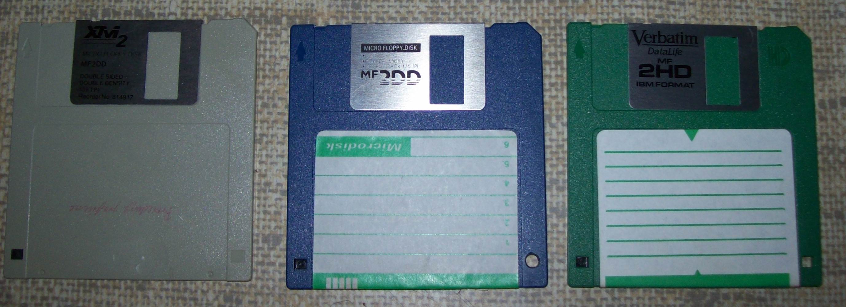

Jak napisałem zacząłem przegląd i formatowanie zakupionych dyskietek 3.5" .Zajęcie po prostu nudne i nie warte było by opisywania ale... :o w tej "kupie dyskietek znalazł się 3 dyskietki formatu 2DD (720 KB) ,też niby nic nadzwyczajnego ale... :o dwie z nich zostały metodą "chałupniczą" przerobione na dyskietki 2HD(1.44 MB),ktoś zapyta dlaczego i jak :?: .
Dlaczego - Sprawa rozbijała się jak zwykle o "finanse" ,otóż dyski 2DD były nawet 2 razy tańsze od dysków 2HD .
Jak- Dyskietka 2DD różni się od 2HD jednym otworkiem w prawym dolnym rogu (jest otworek 2HD ,nie ma otworka 2DD ) ,informował on stację dyskietek(miała mikro przełącznik) z jaką dyskietką ma do "czynienia" .Tak więc co "cwańsi użytkownicy " wywiercali w odpowiednim miejscu wiertłem dziurkę i voila :!: mamy dyskietkę 2HD .
Jednak oprócz blasków były i cienie ,w tamtych czasach nośniki dyskietek i dyskietki w większości były firm "No Name" , firmowe dyskietki były po prostu drogie ,tak więc te tanie były wątpliwej lub podłej jakości nawet jako 2DD ,zaś po przerobieniu na 2HD ,potrafiły "padać jak muchy " ,ale jak niektórzy twierdzili i tak się opłacało :lol:
Na zdjęciu od lewej
Dyskietka Oryginalna 2DD
Dyskietka 2DD przerobiona na 2HD -wywiercony otworek.
Dyskietka Oryginalna 2HD .

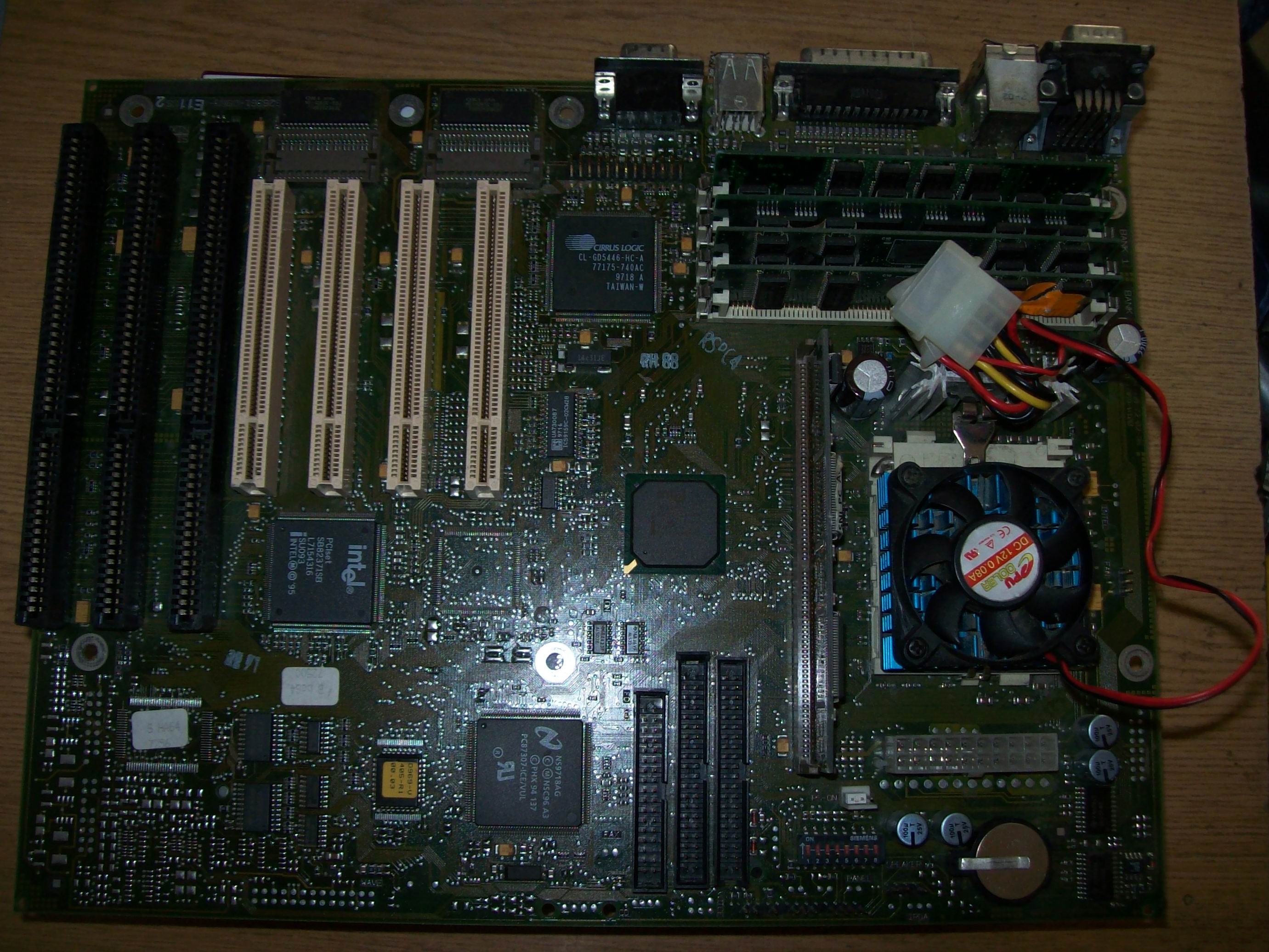

No i "Chłop" otrzymał płytę z tego tematu :
https://starykomputerforum.piteusz.ovh/ ... &start=210
Miała służyć jako "baza"do zbudowania komputera z tym procesorem ( WINCHIP C6-200MHz Socket 7.)
https://starykomputerforum.piteusz.ovh/ ... &start=220

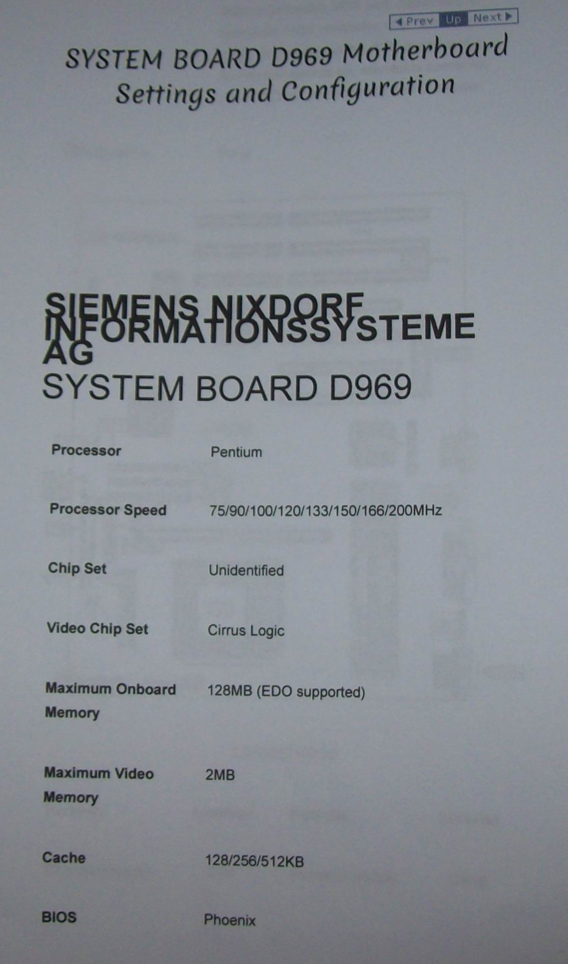

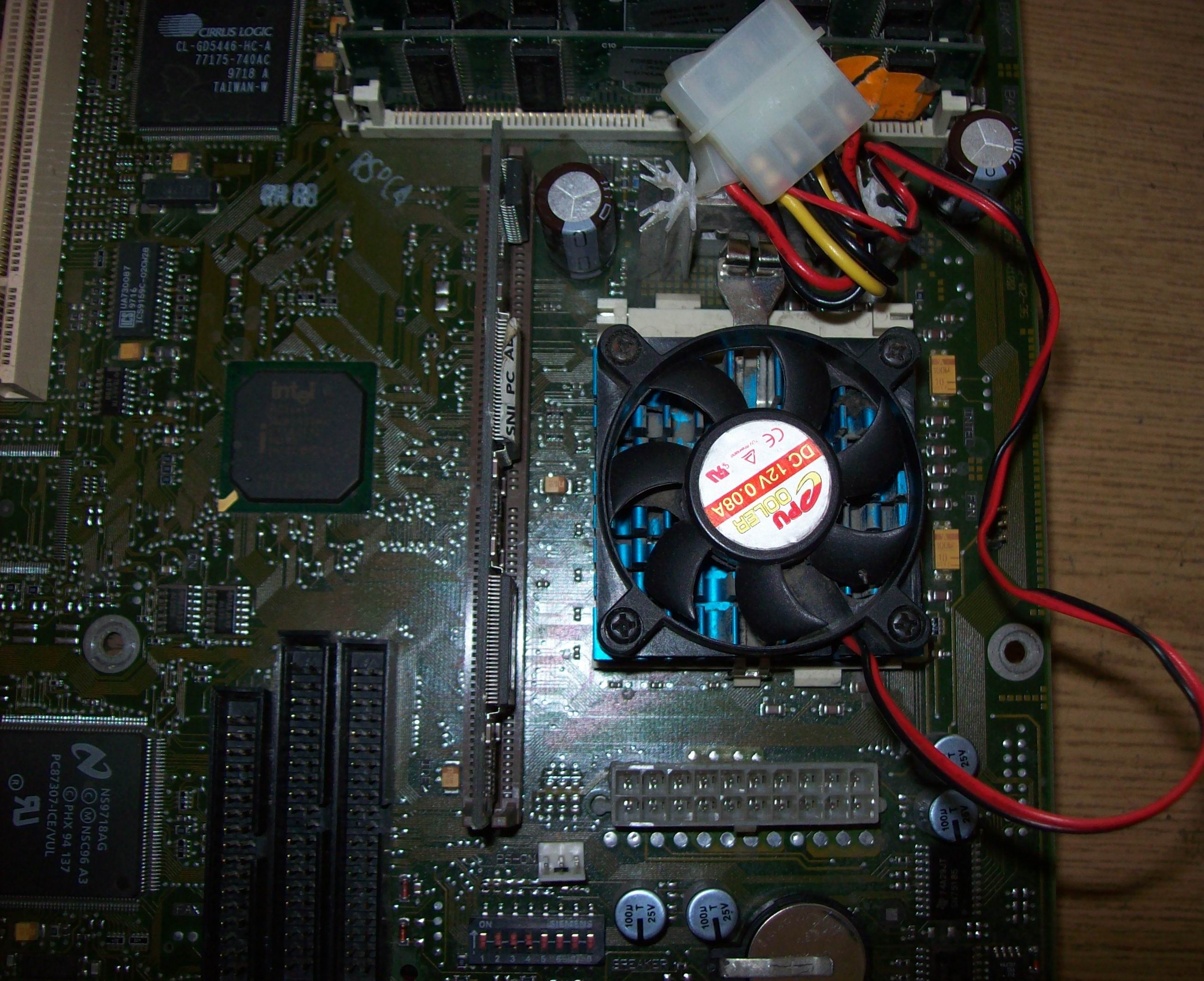

Płyta dotarła w całości ,była lekko brudna ,Z pewnym trudem zdobyto do niej coś na kształt manuala ,zamontowano procesor ,ustawiono mnożnik procesora i... nie mogłem włączyć płyty :? żaden z pinów na płycie nie powodował włączenia zasilania :oops: .Zacząłem studiować instrukcję i internet (płyta okazuje się jest Siemens - Nixdorf :o ,a jak wiadomo firma ta "lubowała się "w niestandardowych sposobach włączania swoich płyt ,tak też jest w tym wypadku ,piny do podpięcia włącznika zasilania są ...w gnieździe do złudzenia przypominającym gniazdo do podłączenia wiatraczka chłodzenia (np.procesora) i jest ono 3 pin :o :evil: ,tak więc jako że instrukcja (bida) nie opisywała tego gniazda ,postanowiłem "odpalić" w/w płytę metodą prób i błędów ,wziąłem włącznik z wsuwką podłączyłem dwa lewe skrajne piny nacisnąłem i...wiatraczki na procesorze i w zasilaczu ruszyły :) ,puściłem włącznik i ...wiatraczki stanęły ,zasilacz się wyłączył ,myślę ki :twisted: ,przecież płyta jest ATX :?: ,nacisnąłem po raz drugi -uruchomienie ,po zwolnieniu przycisku STOP -WYŁĄCZENIE :!: Sprawdziłem wszelkie możliwe kombinacje pinów w/w gnieździe tylko te dwa piny powodowały reakcję .Okazało się że trzeba te dwa piny zewrzeć na stałe :o :shock: ,lub zastosować mikro włącznik (bistabilny) :idea: wtedy płyta uruchamia się poprawnie ,ale to jest do chol...ery płyta ATX i po co takie kombinacje z włączaniem (Niby ATX a włączamy jak AT :evil: ).
No płyta ruszyła i zliczyła 64MB RAM SIMM i pokazała 256KB Cashe procesora w oddzielnym module i rozpoznała Procesor WINCHIP C6-200MHz jako K6/200 :o ,jako że nie udało się jej "zmusić "do prawidłowego rozpoznania w/w procesora wymieniono go na Pentium 166MHz ,po przezworkowaniu został rozpoznany prawidłowo ,na tym wstępne czynności uruchomienia zakończono .
Płyta + opisane w tekście piny + moduł Cashe na zdjęciach .

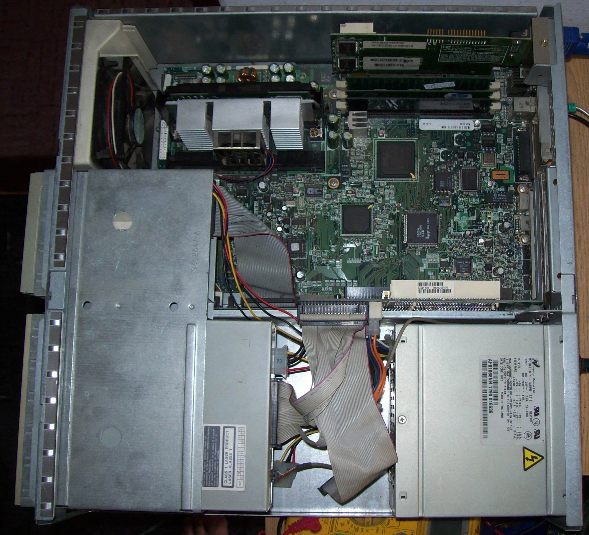

Dlaczego tu :?:
Ani to nie Retro ,ale mimo że darowany (przestarzały) ,ilością tak pomyłek w konfigurowaniu przez poprzedniego właściciela jak i ilością uszkodzonych podzespołów trochę mnie zaskoczył :o
Dostałem na zasadzie "zabieraj to badziewie bo doprowadza mnie do szału" ,wiedziałem że dostaję coś na Socket775 z procesorem pamięciami napędem DVD,obudowę z zasilaczem .Kolega przywiózł postawiłem w kąt i z braku czasu :? zapomniałem o nim.

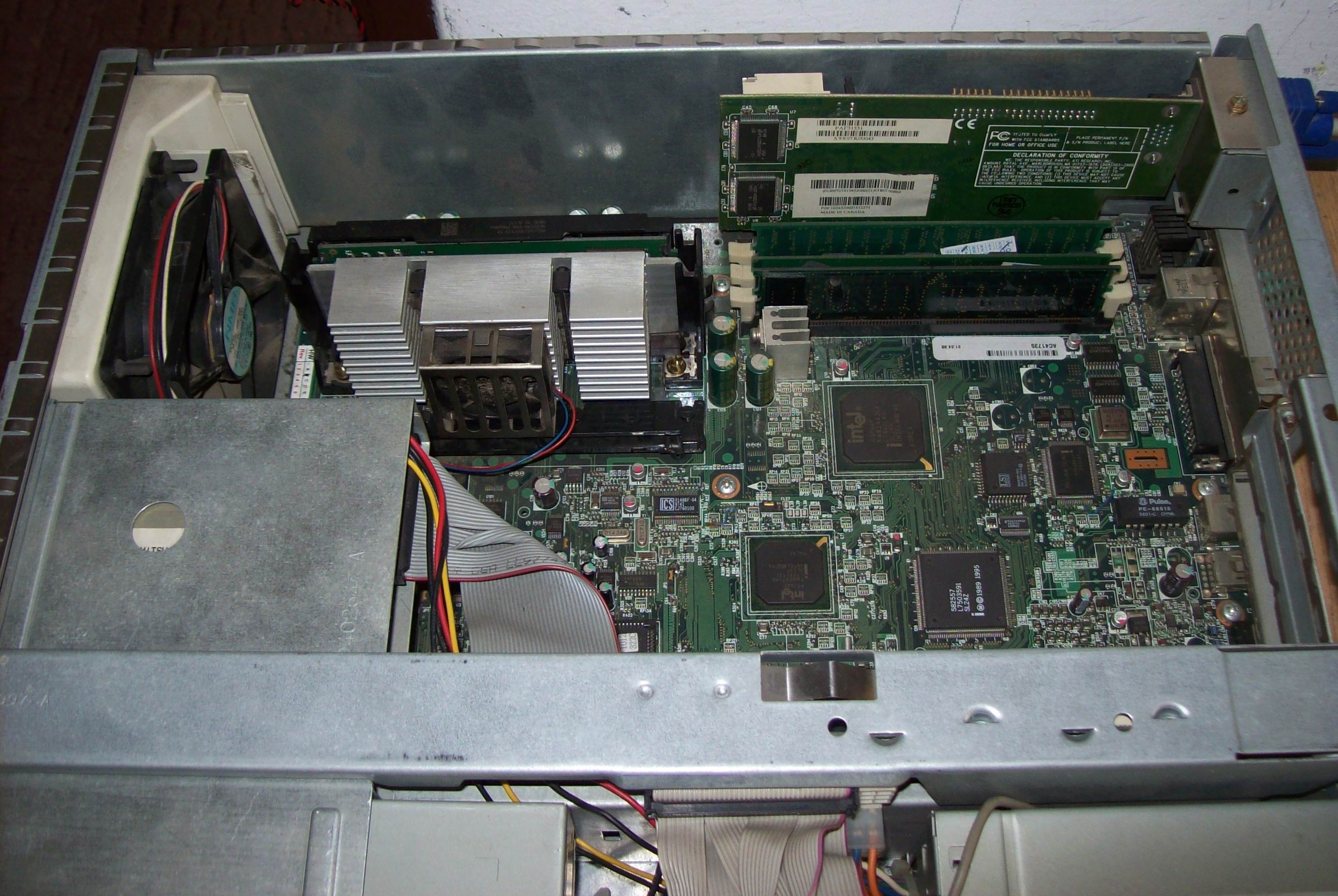

Wczoraj postanowiłem zajrzeć do tego komputera ,po otworzeniu blachy obudowy w oczy rzucił się wszechobecny kurz ,no chyba z rok nikt do niego nie zajrzał :shock: ,pokłady kurzu były takie jak węgla w kopalni Bogdanka (a tam są one wielkie :lol:) .Radiator procesora był nabity tym na "równo" ,karta graficzna i jej chłodzenie przedstawiały podobny obraz "nędzy i rozpaczy" :shock: :evil: ,zrozumiałem dlaczego kolega narzekał że jest to komputer awaryjny ,"palą się" -uszkadzają karty graficzne i procesory i w ogóle "ten badziew wiesza się co chwilę" .
Pierwsze to czyszczenie podzespołów i obudowy ,kiedy z pod warstwy kurzu pokazały się podzespoły okazało się że jest to komputer z płytą GA-945PL-S3 (rev. 1.0) ,no szału ni ma ;) procesor Intel Core 2Duo E4500 ,3GB(2GB+1GB) pamięci ram ,Karta graficzna 7600GT na PCI-E i nagrywarka DVD/Sata ,to była konfiguracja pierwotna ;)

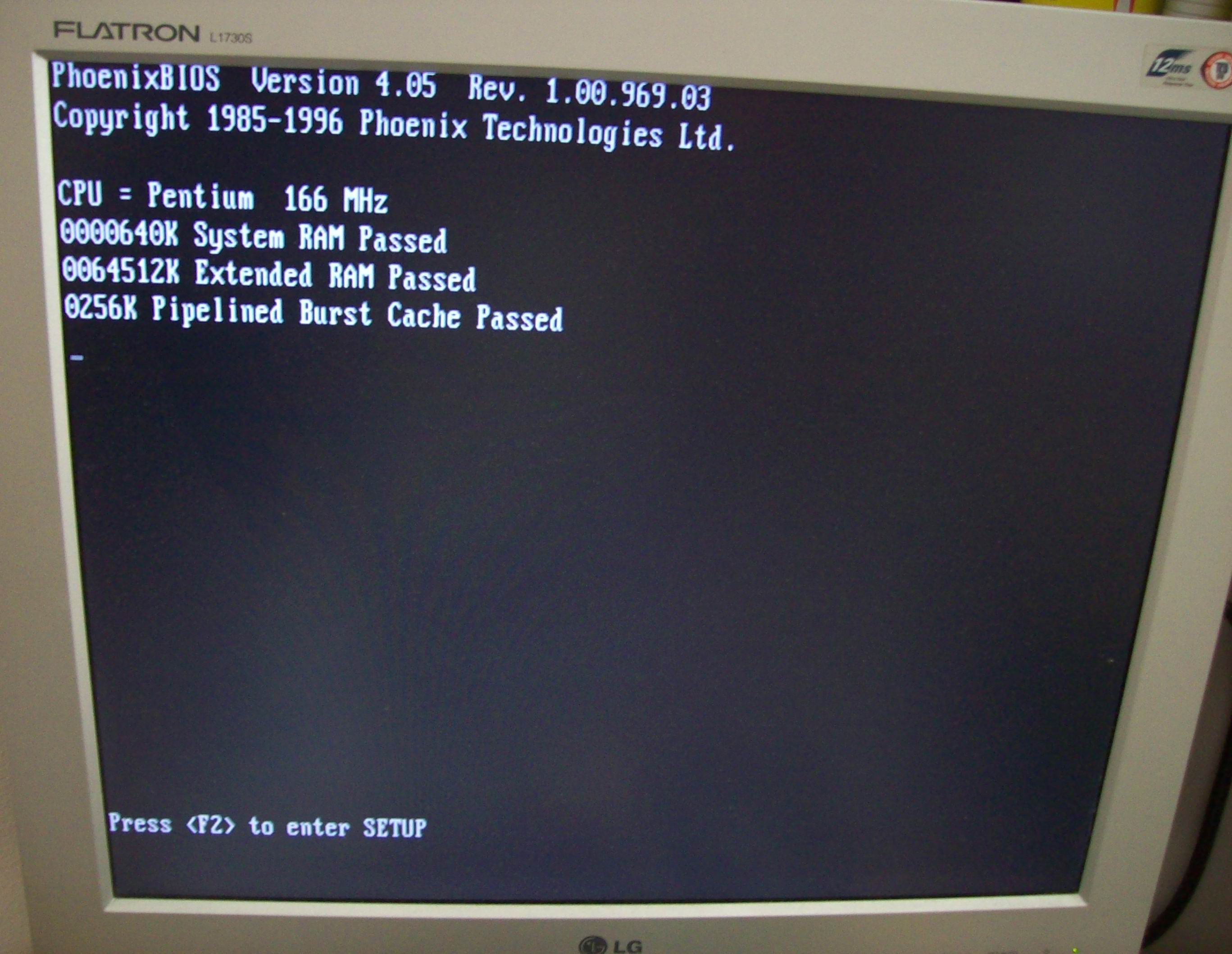

Przed uruchomieniem poczytałem to i owo o tej płycie głównej a szczególnie o obsłudze pamięci i to był "strzał w Dziesiątkę " :P .Okazało się że że sloty pamięci (są 4) można obsadzać tylko do 1GB w kości na slot (przypominam że było 1x2GB + 1X1GB :? ),jako że miałem zbędne kości 512MB DDR2 (szt.4) takowymi obsadziłem od razu wszystkie sloty pamięci . Nastąpiła chwila "Prawdy" czyli uruchomienia komputera -Przycisk pstryk ,speaker pik ,ekran myk wyświetla się BIOS i ...STOP -Pieruńskie artefakty na obrazie (no kaszana) ,no tak... :cry: karta graficzna "padła" ,pokłady kurzu na niej odesłały ją do "krainy wiecznych łowów ,a właściwie do krainy wiecznych pikseli " tak się chyba powinno pisać o tym miejscu :?
Wymieniono kartę na jedną z moich zapasowych i powtórne uruchomienie ,tym razem wszystko uruchomiło się "cacy " skonfigurowano BIOS i wyłączono kompa celem zamontowania Dysku twardego ,znalazłem jakiś sprawy 160GB-Sata zamontowałem ,postanowiłem sprawdzić kompa przez instalację (Testową) WIN7 ,włożyłem płytę do napędu DVD i "D...pa blada" ,napęd nie czyta płyty ,następny "trupek "do wymiany :evil: ,wymieniono i znowu próba tym razem wszystko poszło "Gładziutko" WIN7 (testowo) zainstalował się ,płyta 'łyknęła" też sterowniki :D .
Od kilku dni testuję go i nie zauważyłem żadnych nieprawidłowości :P . Próbowałem namówić Kolegę żeby go zabrał ,ale on kategorycznie odmówił obioru "złoma" :x .
Tak więc jako że mi się nie przyda w pierwszej kolejności wystawię go na Forum, za FREE :) ,może ktoś go przygarnie .
Konfiguracja wygląda tak jak zdjęciu ,więcej zdjęć i opisu kompa w ogłoszeniu które wystawię w odpowiednim dziale :)

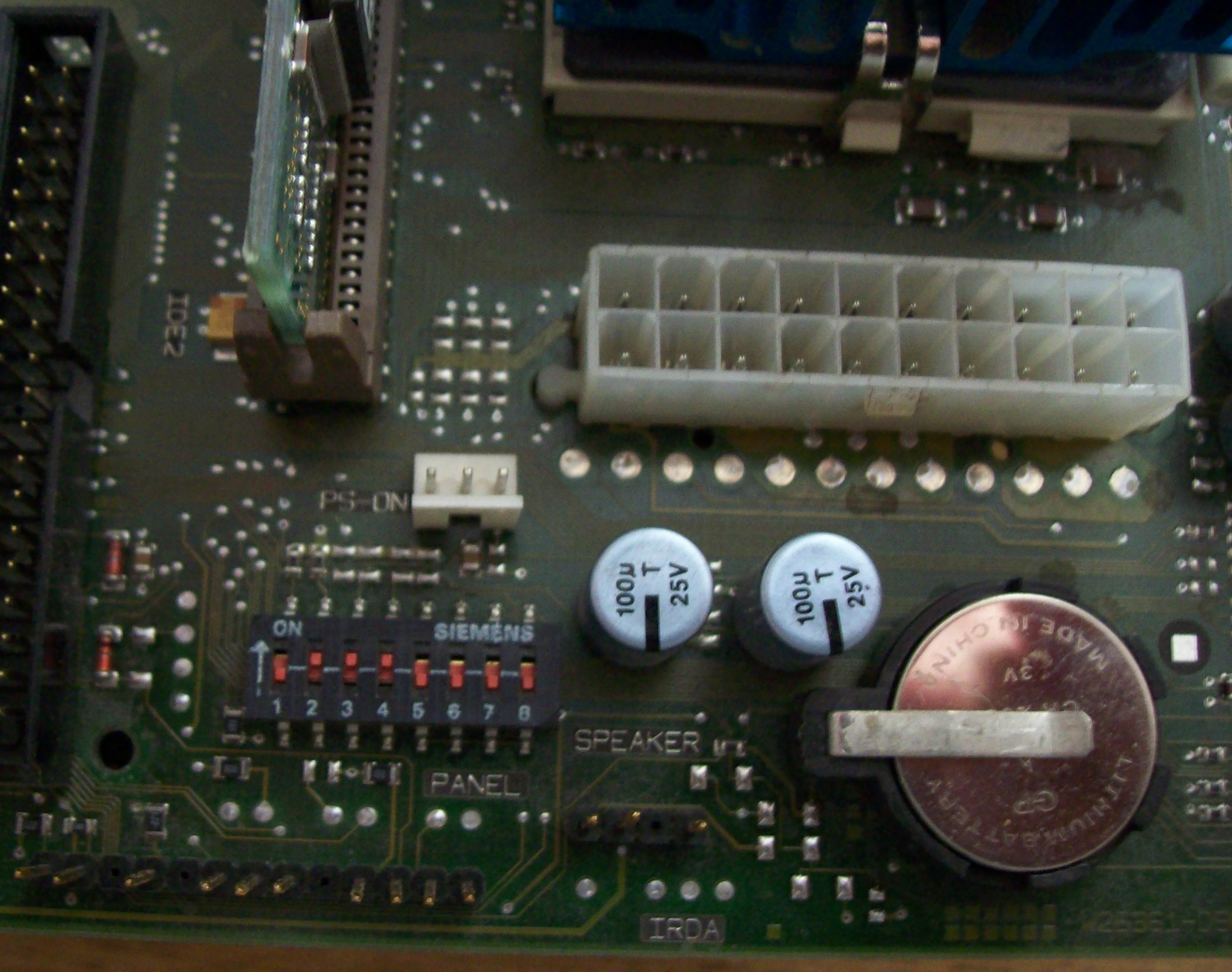

Chłop kupił sobie taki komputer > "Stary komputer Fujitsu Ergo Pro X Vintage Retro " (co go podkusiło :evil: ,wiedział że będą :cry: )
Już po odebraniu przesyłki usłyszał że coś w paczce "lata" ,delikatne dokonał depaczkingu (co za słowo :lol: ) ,po zdjęciu obudowy okazało się że nie zabezpieczony procesor z radiatorem (Slot1) wypadł z gniazda i (wesoło) pęta się po płycie głównej ,tak się kończy nie zabezpieczenie na czas przesyłki części podatnych na wypadnięcie z mocowań :?
Procesor włożono w Slot i zaczęto oględziny ,czy coś "rozwalił" > wyglądało że nie :o .
Po wstępnym oczyszczeniu postanowiono dokonać pierwszego uruchomienia ,podłączono co trzeba i nacisnął Chłop przycisk i...nic ,ani oznaki "życia". Już leciały wiązanki do sprzedawcy (nie kwiatki :lol: ) ,że jednak procesor (nie zabezpieczony coś jednak uszkodził :cry: ) .Po wypiciu "meliski" i zastanowieniu się zaczął Chłop przyglądać się rozbebeszonemu kompowi ,zauważył na listwie wspornika "dziwną blaszkę" wyjął wspornik i pod spodem był "ON" :o
"francowaty ,mały ,wredny" przełączniczek :twisted: ,po naciśnięciu "GO" komputer sam wystartował ,czyli zdejmiesz obudowę przełączniczek jest nie wciśnięty przez blaszkę i komputer nie uruchomi się ,no idealne dla serwisowania (Brawo :twisted: ) .Zablokowano w/w przełączniczek i komp uruchomił się :) ,pokazało się na ekranie mniej więcej to co na zdjęciach z aukcji .Jako że wszystko wskazywało że bateria BIOS jest "bez prundu " postanowiono ją wymienić i tu okazało się że firma Fujitsu jest do "bólu innowacyjna" bateria nie była typowa CR 2032 ,a CR 2450 dwa razy gabarytowo większa i co przyjęto bez zdziwienia przy zakupie nowej dwa razy droższa ;) .

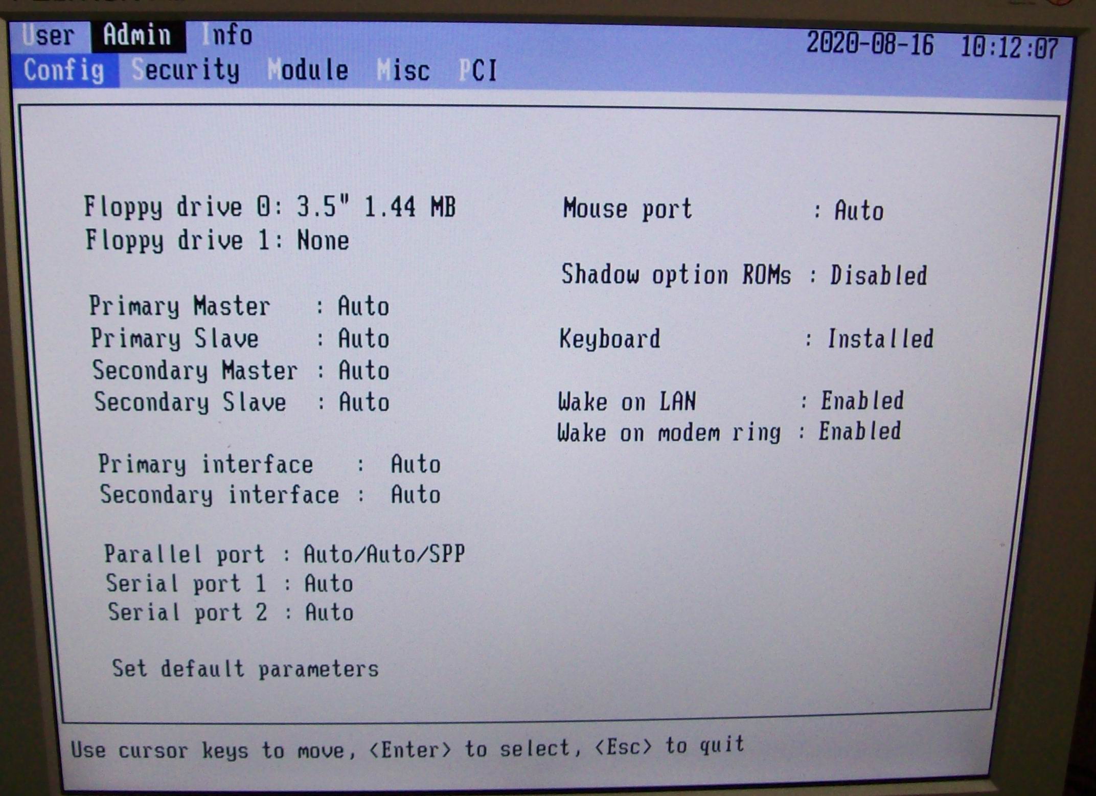

No bateria wymieniona ,możemy ustawić BIOS :P .Uruchomiamy komputer i... żadne standardowe klawisze nie powodują pojawienie się BIOS :? Można walić w klawiaturę do upadłego ,jako że do w/w komputera (z opisów )na necie można znaleźć tyle co nic ,zostało obserwowanie ekranu post ,po entym razie zauważono że przez moment pokazuje się napis INSERT :o ,a co mi szkodzi pomyślałem i po następnym resecie zacząłem "tłuc w ten klawisz" i o radości pojawił się BIOS :lol: ,no nie -normalny to on nie jest :oops: , w opcji User nie skonfigurujesz NIC :o , za to w zakładce Admin wszystkie (dość ubogie konfiguracje ) "stoją przed tobą otworem :lol: " .No i jest jeszcze zakładka Info :) . Jako tako go skonfigurowałem i na tym zakończyłem na ten dzień "traumatyczne Przygody z tym "komputerem"
CD.Nastąpi .
Widok ogólny na "trzewia" po środku ,obok slotu PCI "wredny" przycisk .
Widok na procesor i porzeczkę z blaszką pod którą jest "wredny" przycisk.

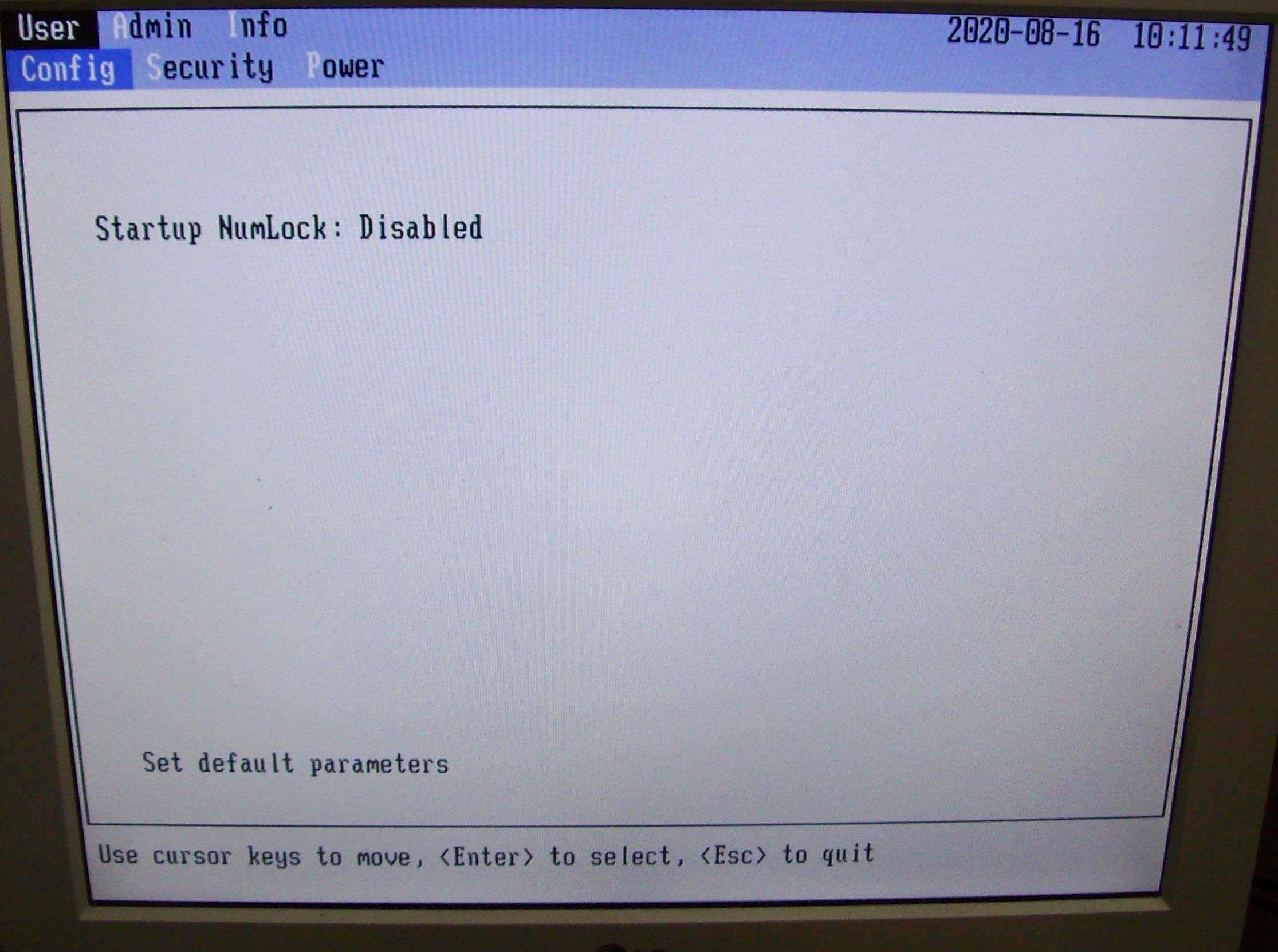

BIOS . Opcja User,tu se nie poszalejesz ,żadna zakładka i opcja nie jest dostępna
BIOS .Opcja Admin ,tu se możesz poszaleć ,reszta zakładek jest dostępna

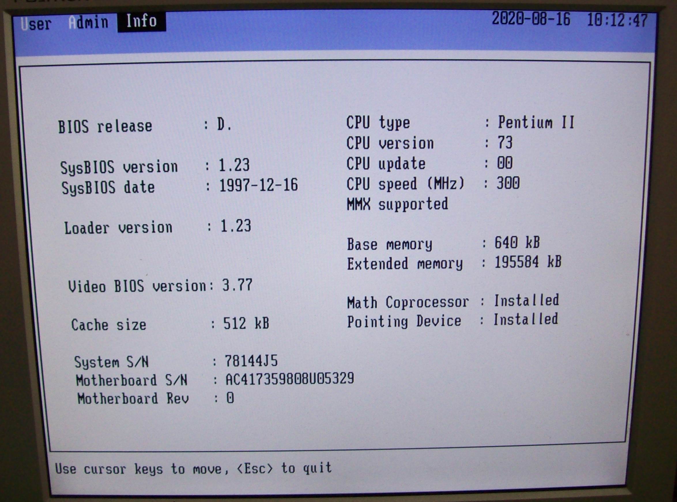

BIOS .Zakładka Info
BIOS .Zakładka Info
