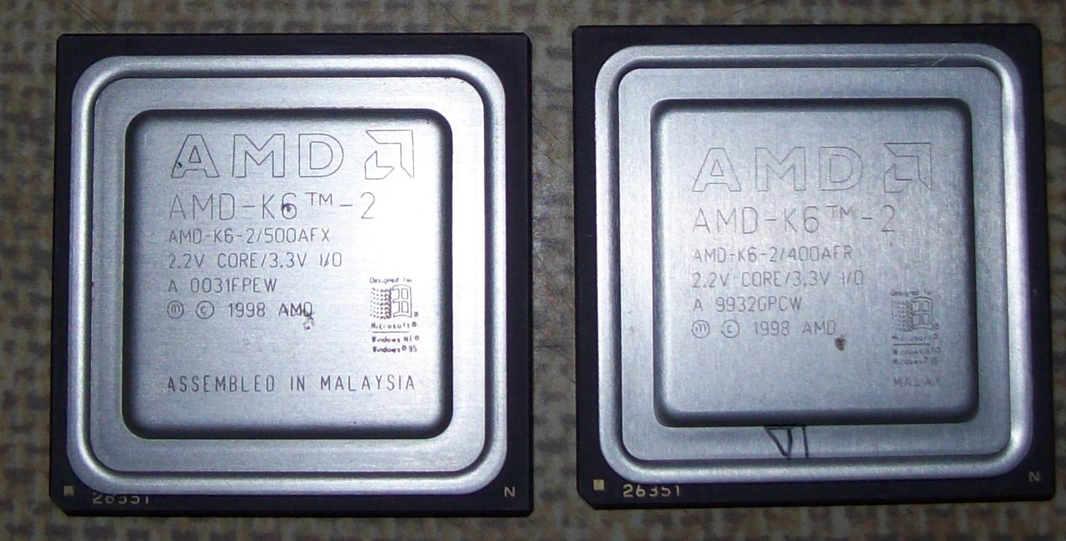

Tak więc "Chłop" kupił sobie dwa procesory K6-2/400 iK6-2/500 .Jak na zdjęciu 1 .
Nóżki miału obydwa "okrutnie zwichrowane " ,ale 2 godzinki i odpowiednio spreparowana igła do zastrzyków uczyniły "cuda" .

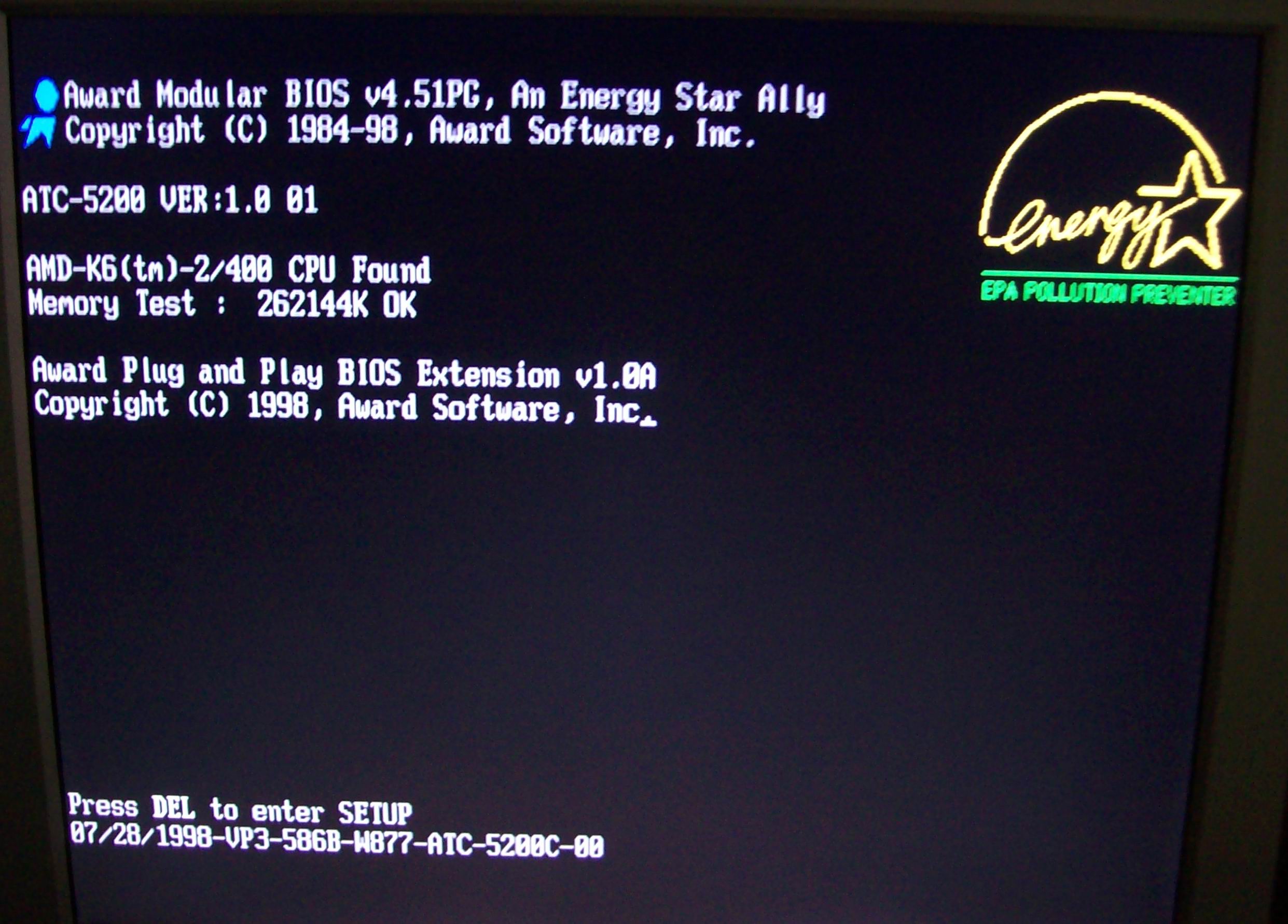

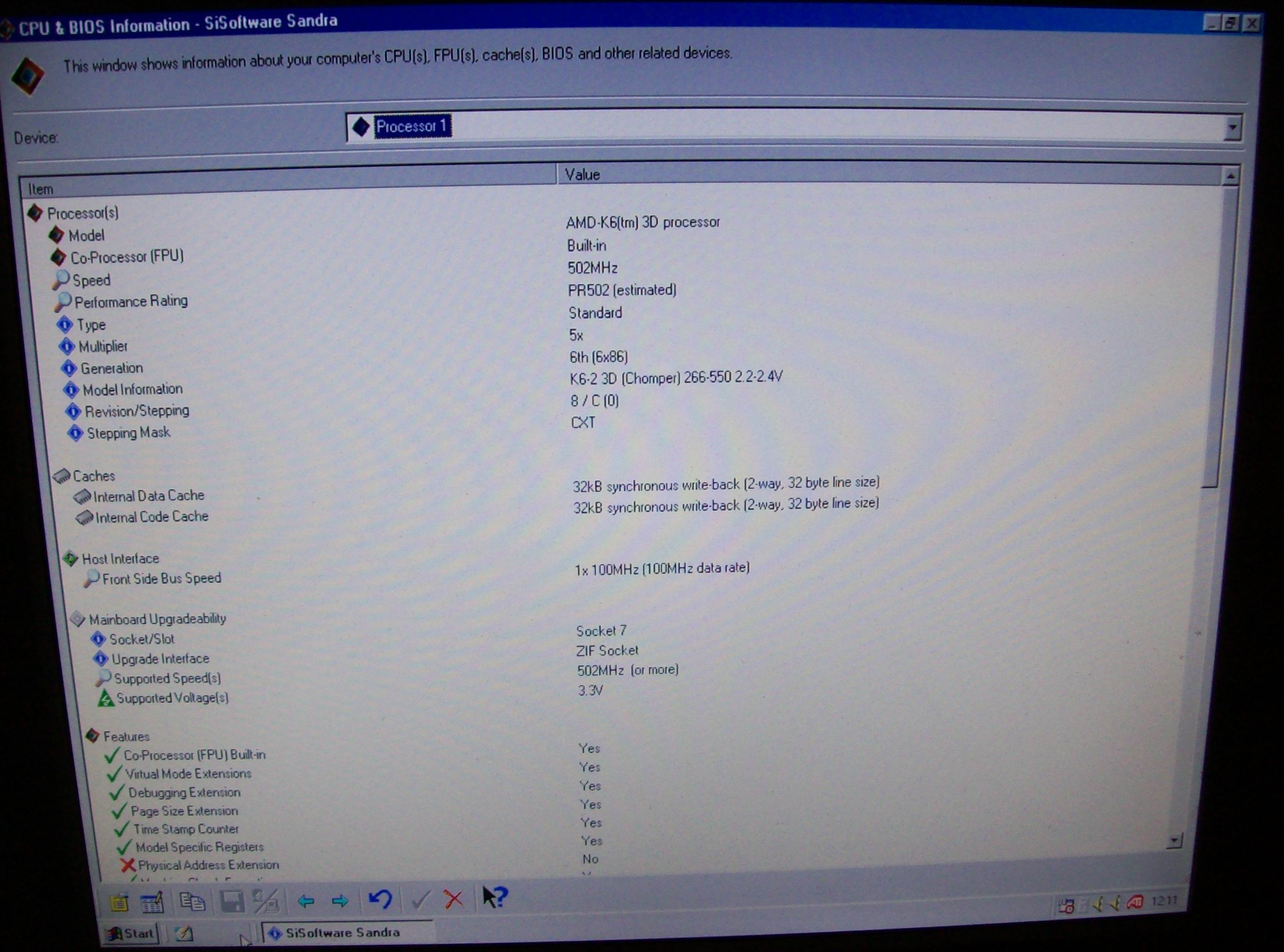

Po zamontowaniu w komputerze testowym ,obydwa okazały się sprawne ,ale ... o ile K6-2/400 został rozpoznany prawidłowo i przez BIOS jak i WIN98 ,tak K6-2/500 ,mimo poprawnego zworkowania 5x100MHz Bios płyty rozpoznaje jako
(patrz zdjęcie 2) .Ale po wpisaniu się WIN98 -SiSoftware Sandra w zakładce Procesor pokazuje jak "byk" (patrz zdjęcie 3) K6-2/500 .Teraz nie wiem czy to "uroda" tej płyty ,Bo jak wynika z Manuala powinna obsługiwać i rozpoznawać nawet procesory K6-2/550 i inne (patrz 4 manual -PDF) .Co wy na to
