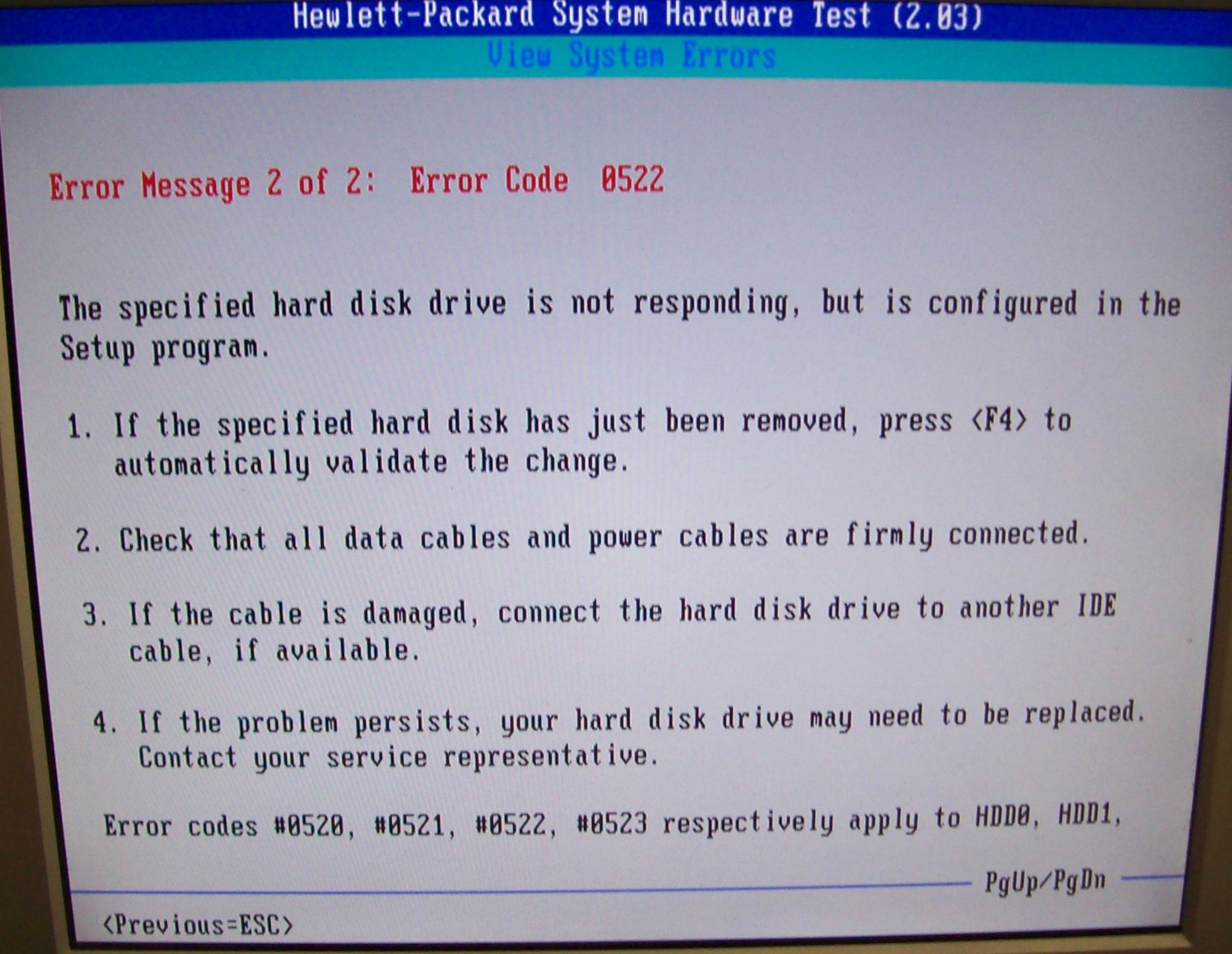

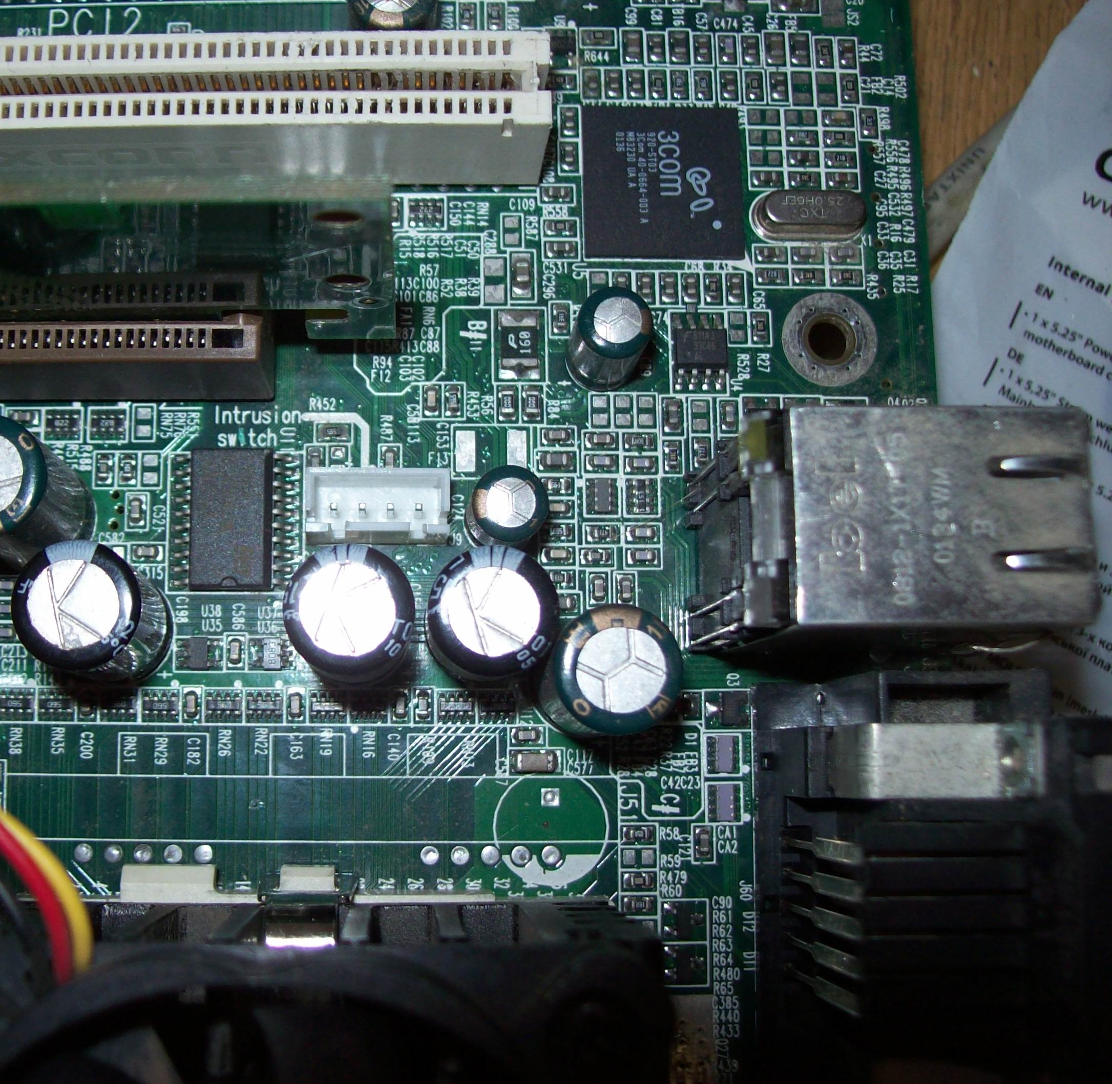

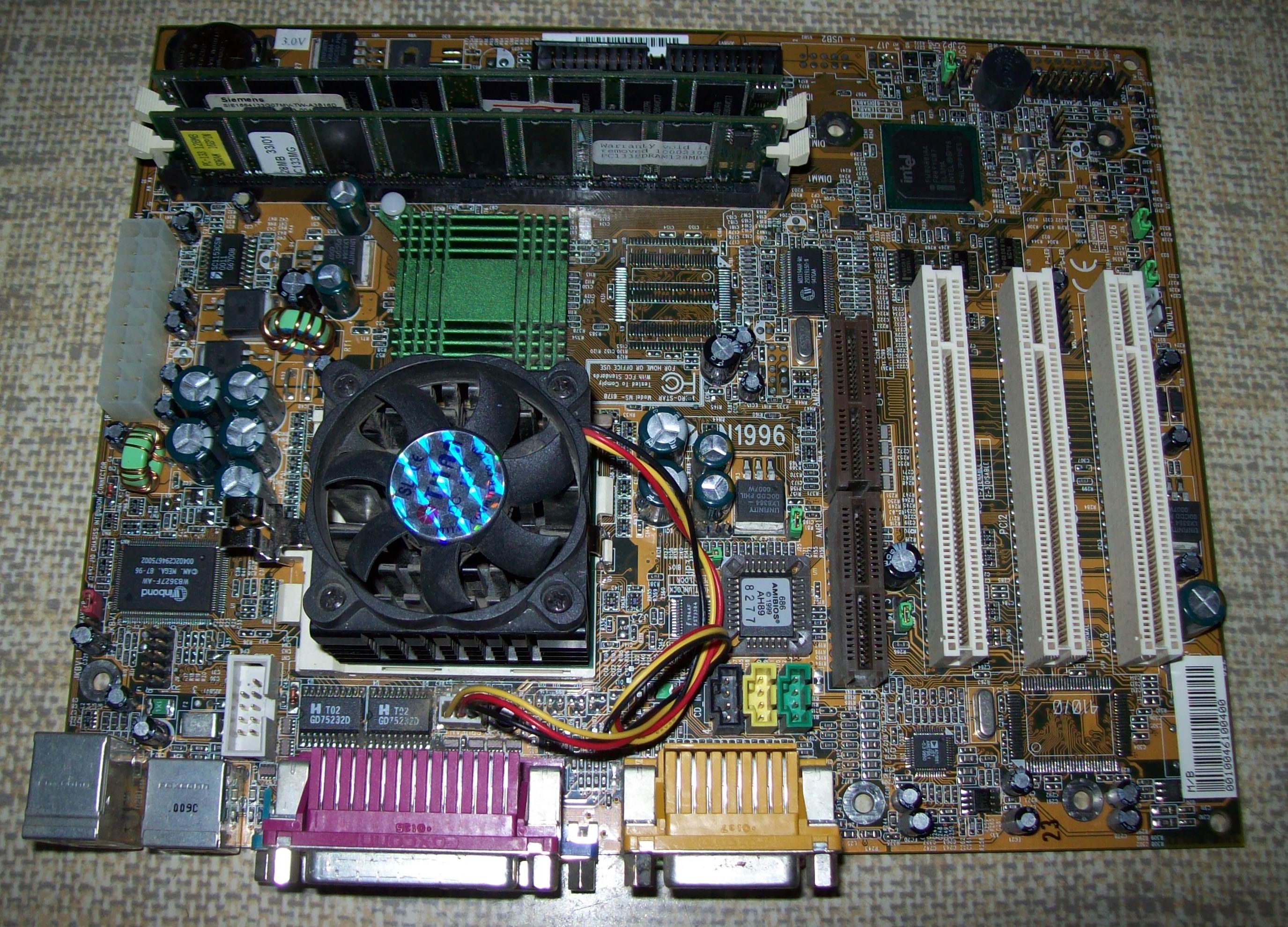

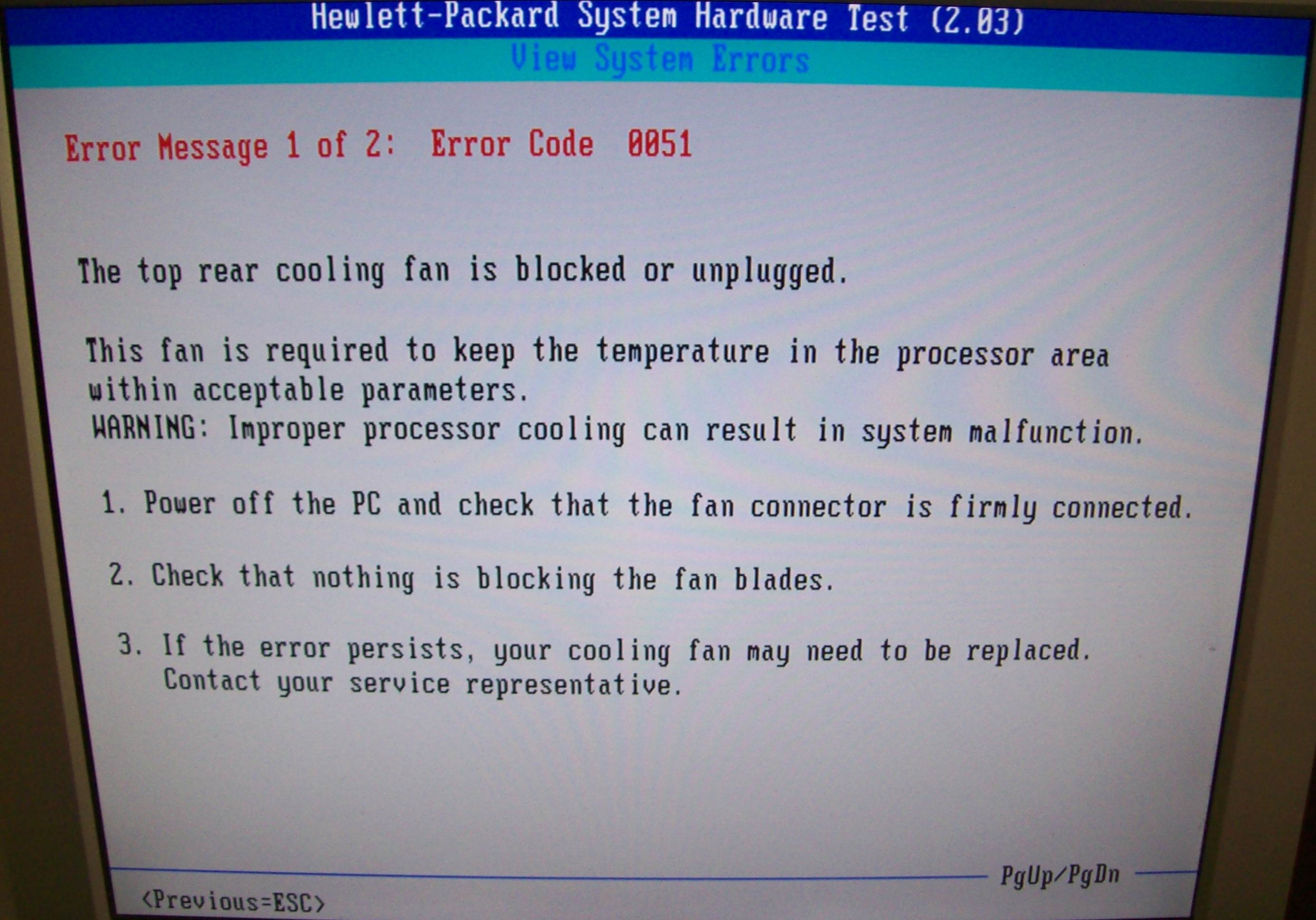

Oto kilka Problemów z Hewlett Packard d9820 ,płyta była montowana do komputera HP Vectra VL400 ,mi "trafiła " się płyta do wersji MINI .Płyta po zamontowaniu procesora Pentium III /886MHz i 265MB pamięci ,uruchomiła się mimo spuchniętych kondensatorów ,można wejść do BIOS i konfigurować go .Po skończeniu POST na ekranie wyświetla się to co na zdjęciu 1 (błędy),rozwinięcie błędów na zdjęciach 2-4 .Pierwszy jak zrozumiałem dotyczy wiatraczka prawdopodobnie CPU ,co jest dziwne bo fizycznie jest podłączony do odpowiedniego gniazda i działa ,po przestudiowaniu dostępnych materiałów o tym komputerze zrozumiałem
że ma to coś wspólnego z gniazdem na zdjęciu 5 ,w/w komputer ma wspólny wiatrak dla procesora i zasilacza i to gniazdo informuje go (zliczając obroty że jest włączony
) i tu jest problem gniazdo jest nietypowe ,ma 4 piny, patrząc na zdjęcie od prawej 2pin to napięcie ~3,5V ,dwa obok niego bez napięcia ,a skrajny lewy to masa (pomierzyłem miernikiem) .Pytanie czy ktoś wie jak można "oszukać" system lub jak podłączyć wiatrak by pozbyć się tego błędu
Może ktoś ma dostęp do takiego kompa i podesłał by mi "rozpiskę" tego gniazda

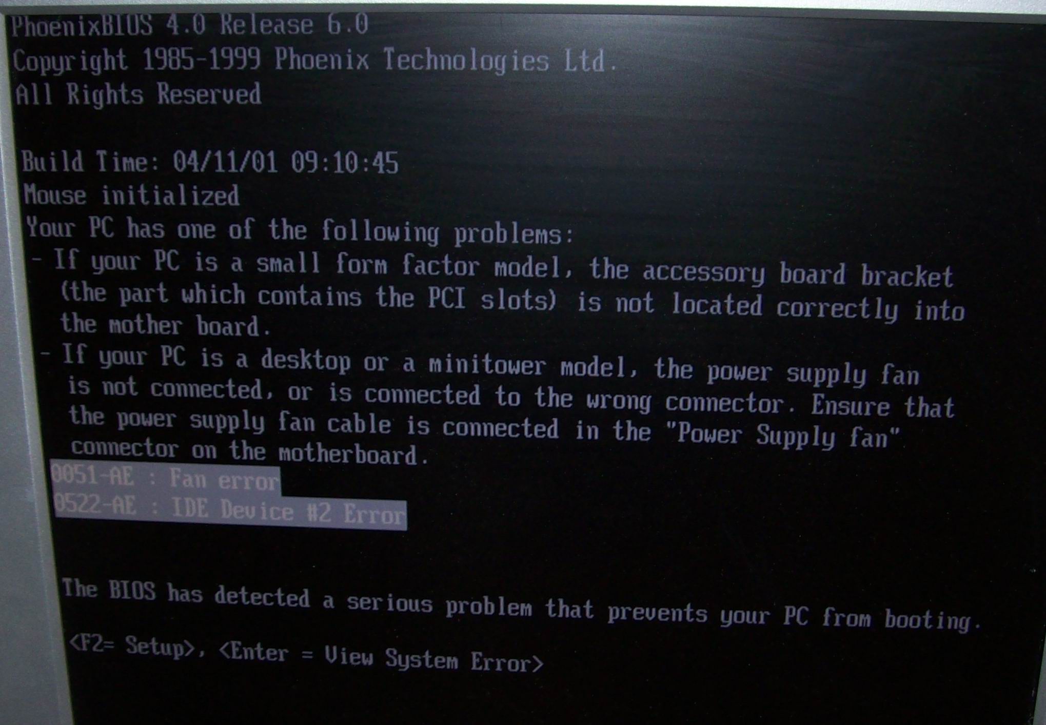

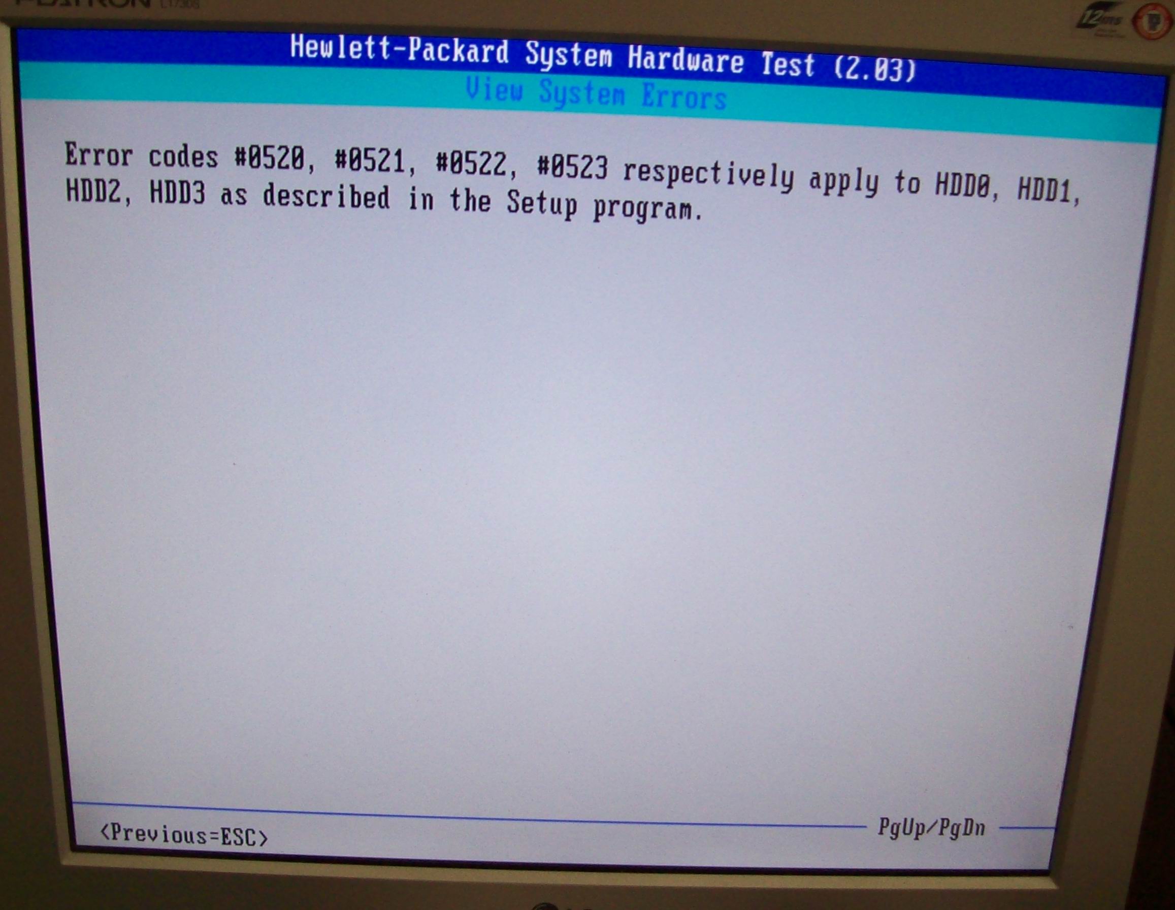

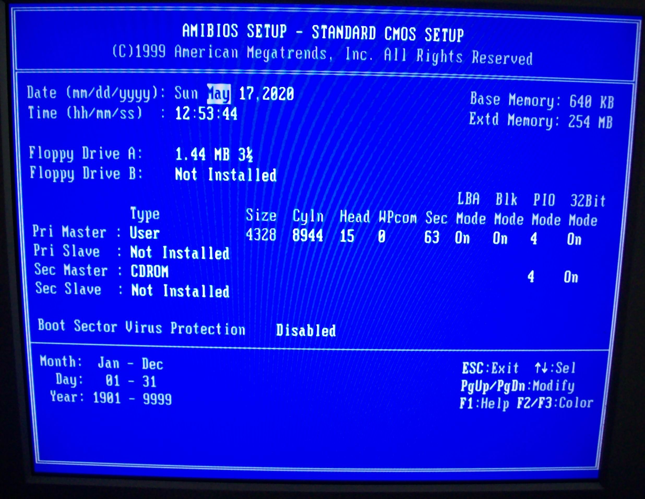

Co do drugiego błędu to sprawa ma się tak : Napęd CD i HDD jest widoczny w BIOS i POST a i tak wyświetla się takowy komunikat (próbowałem w BIOS chyba wszystkich kombinacji) podmiana napędów -tasiemek i HDD nic nie zmienia ,błąd jest
Jeżeli możecie Pomóżcie bo Pomysły i cierpliwość się kończy
,dlatego też na razie nie wymieniam kondensatorów (koszta) bo płyta w chwili obecnej ,tak właściwie nadaje się tylko do testowania procesorów Socket370 i pamięci SDRAM ,a szkoda ją ...

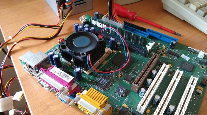

Nie miał chłop kłopotu. Stwierdził, że sobie zrobi komputer pod Pentium III. Kupił sobie z allegro na szybko jakąś tanią płytę pod socket 370. Okazało się, iż jest to płyta fujitsu i nie dało rady poprawnie podłączyć przedniego panelu, by działał komputer.
Płyta główna została schowana do szuflady na lepsze czasy.
Chłop podłączył jeszcze raz płytę główną do zasilacza dziś. Ruszyła...
Matko bosko, teraz będę musiał jeszcze jeden kompjuter składać. Pora szukać obudowy!

No tak się nie nie robiPiteusz pisze: ↑05 maja 2020, 14:27 Nie miał chłop kłopotu. Stwierdził, że sobie zrobi komputer pod Pentium III. Kupił sobie z allegro na szybko jakąś tanią płytę pod socket 370. Okazało się, iż jest to płyta fujitsu i nie dało rady poprawnie podłączyć przedniego panelu, by działał komputer.
Jaka płyta (podać numerek ) jaki procesorek (parametry) .Bo ciekawość mnie zźera
Dorwałeś manualek do tej płyty
Płyta to W26361-W41-X-04 i po podłączeniu pod zasilacz - startuje automatycznie. Paradoksalnie dotknięcie śrubokrętem płytę wyłącza
. Procesorek wsadziłem tam Pentium III 733 - takie tylko mam, więc takie wkładam. Mam też schemat podłączenia panelu frontowego do tej płyty głównej. Jakbym miał jakąś, to bym podłączył i sprawdził.

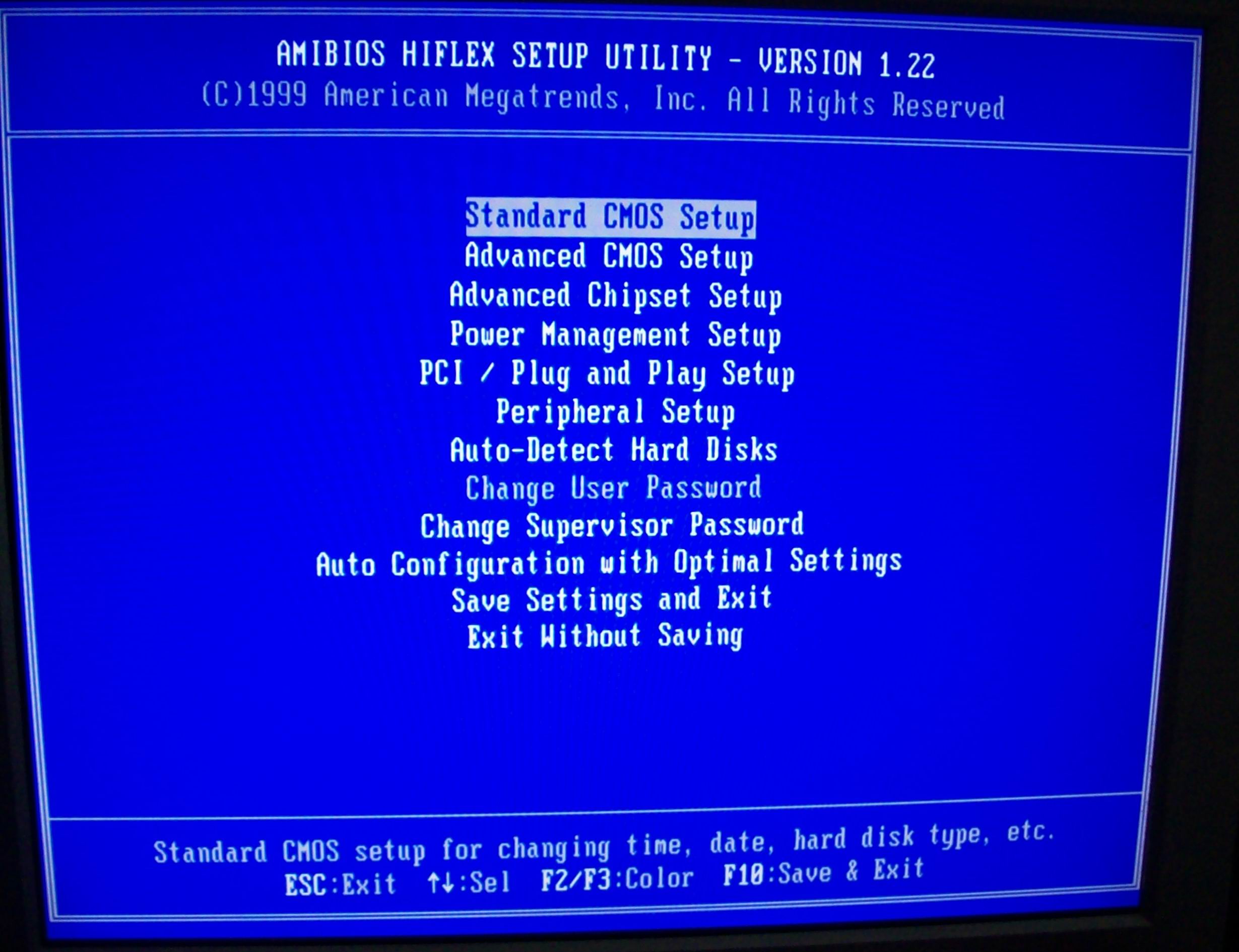

,próba uruchomienia miał przynieść odpowiedź na nurtujące go pytanie -Płyta Trupek czy nie Trupek (oto jest pytanie
) ,drżącymi łapkami położył ją na stanowisku testowym (co za szumna nazwa
) , oczywiście uprzednio uzupełnił do kompletu w procesor i pamięci ,kartę graficzną płyta ma zintegrowaną ,dołączył zasilacz + klawiaturę ,nacisnął przycisk start i ... nic mu nie wybuchło w twarz
,wiatraczki zaszumiały ,speakerek pisnął i pokazał się ekran POST
.Chłop pokraśniał z samozadowolenia
,no proszę jaki "fachura" i zaczął konfigurować BIOS ,jak skończył ,zresetował płytę spojrzał na nią i ...zaklął szpetnie po francusku - sacrebleu ,ciekawe czy wiecie z jakiej to bajki
,bo zauważył że nie włożył bateryjki do podtrzymania BIOS (no ładnie panie fachura
) ,po powtórzeniu w/w czynności już z bateryjką Bios został skonfigurowany i poprawnie podtrzymany . Zostało płytę przetestować pod systemem i zaprezentować w odpowiednim temacie co niebawem uczynię .

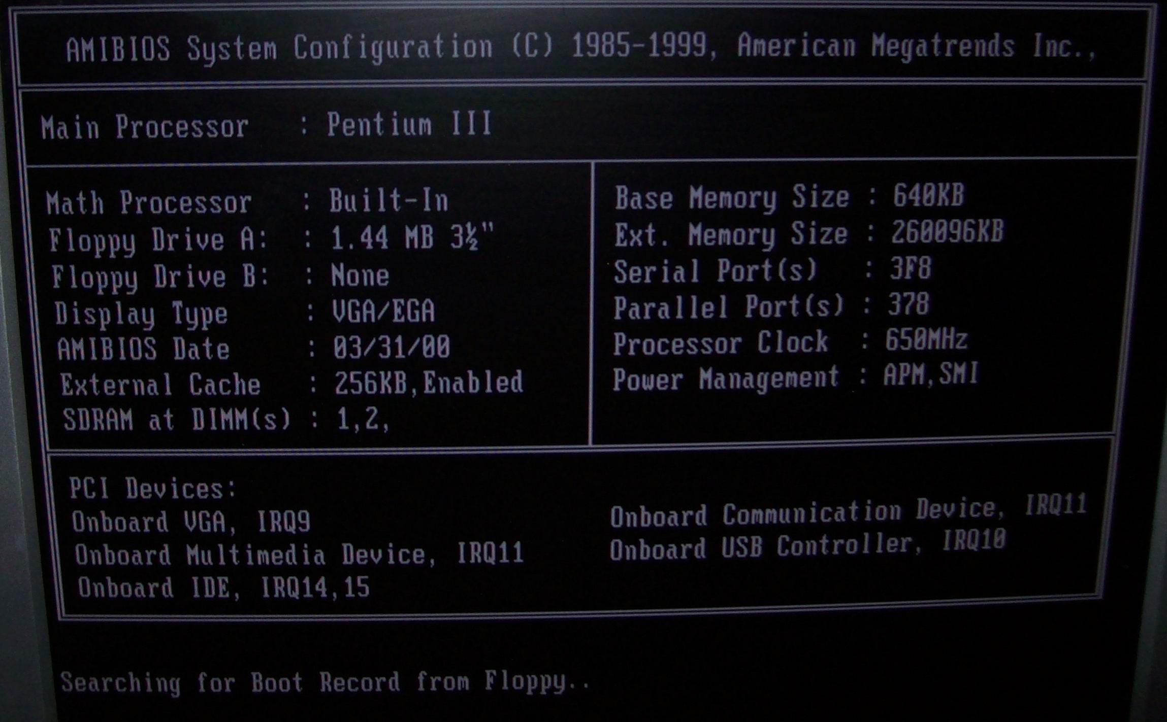

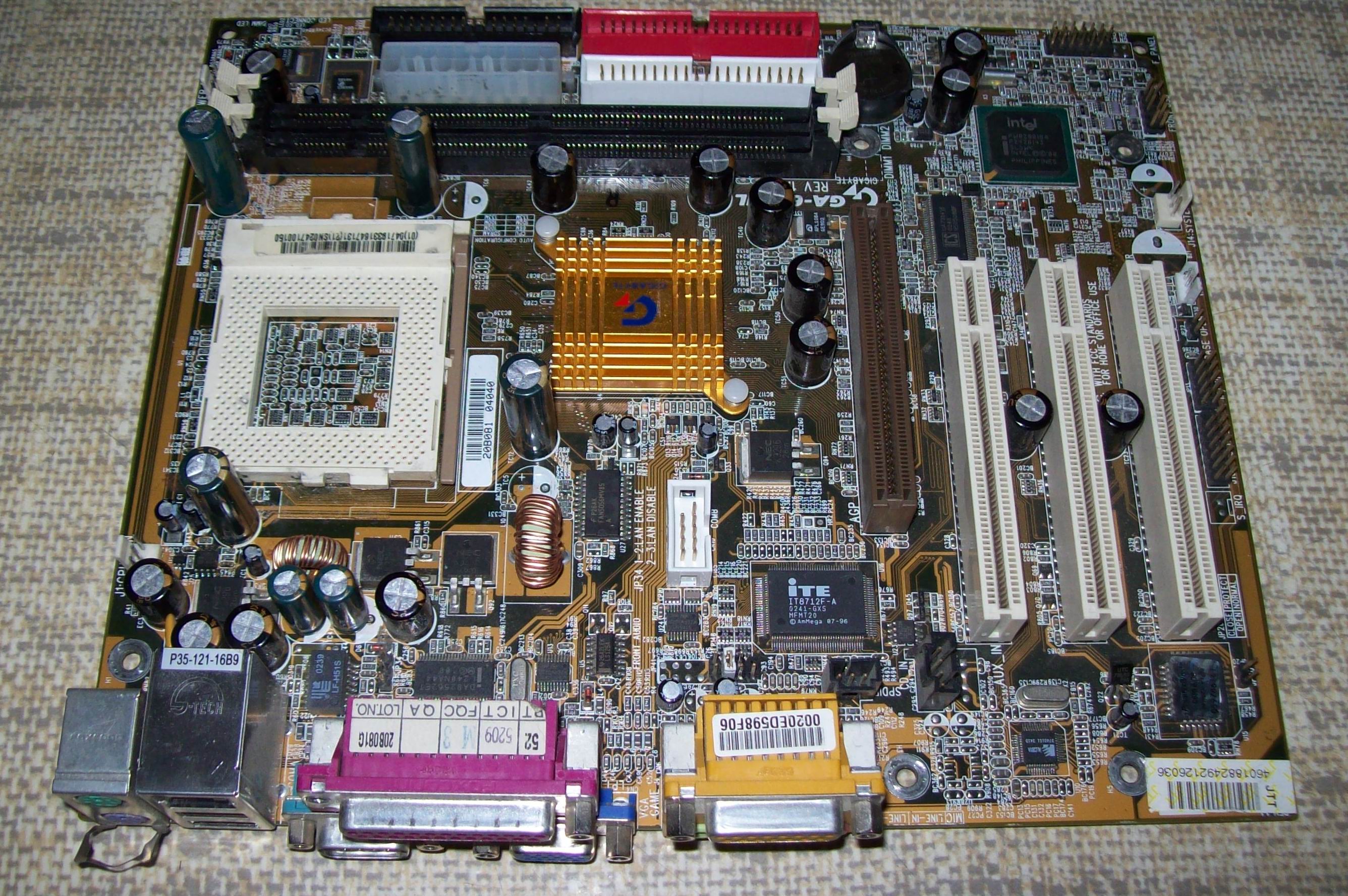

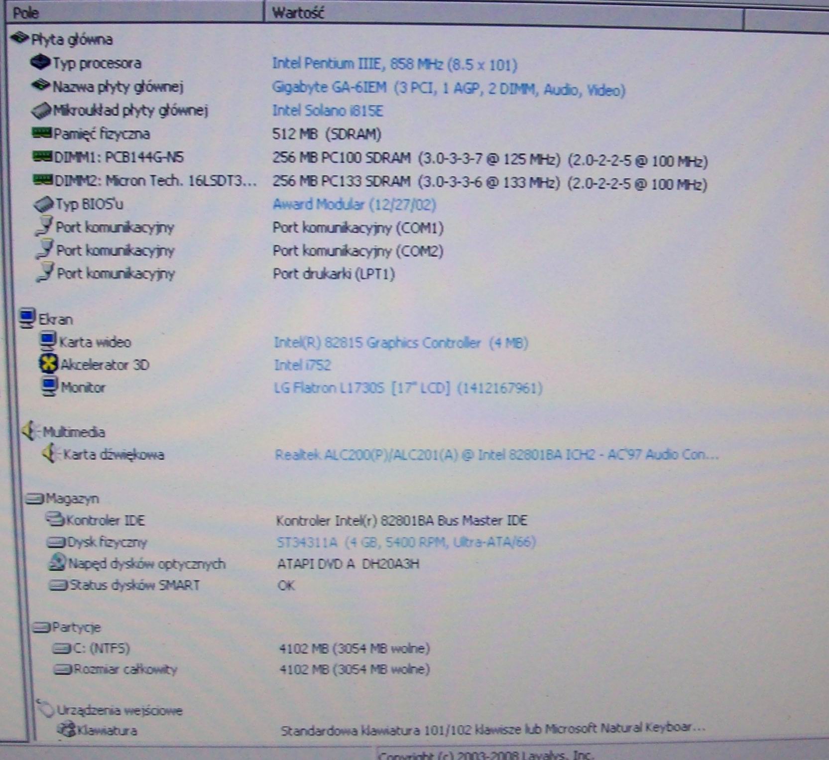

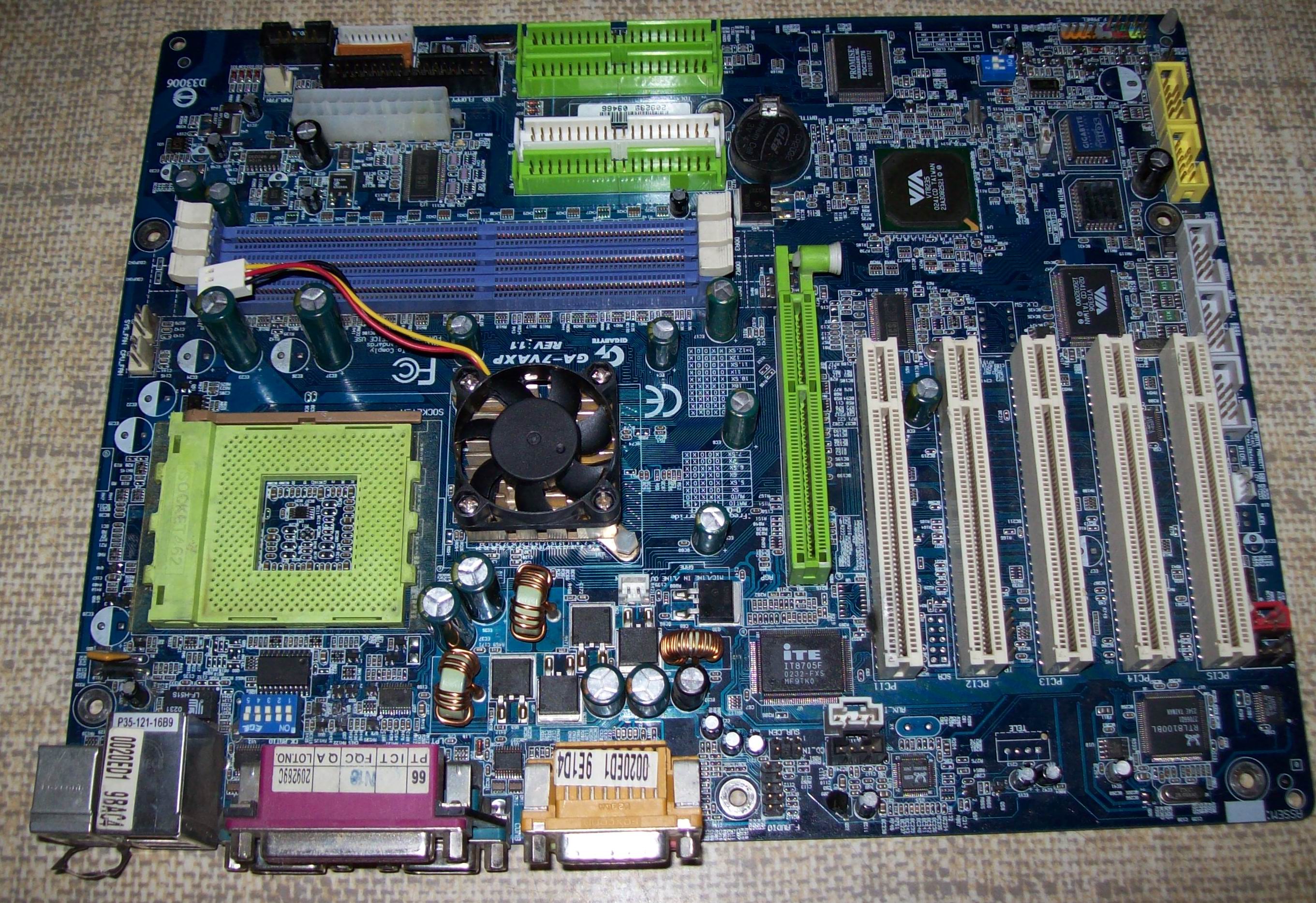

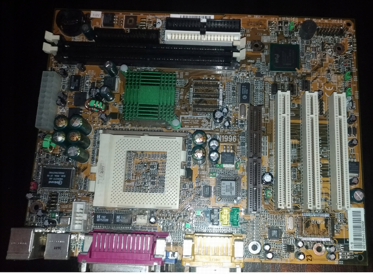

Dotarły do mnie dwie płyty ,Jedna Socket462,druga Socket370 .
Pierwsza Socket462 opisana jako działająca do końca z chyba 10 spuchniętymi kondensatorami ,przy próbie uruchomienia (przed wymianą kondensatorów ) wykazała parę dziwnych objawów : permanentne nie rozpoznawanie procesorów (typ ,nazwa częstotliwość taktowania ) ,brak rozpoznawania pamięci w slocie 1 ,kilkukrotne resetowanie podczas uruchomienia .Wymieniono 10 kondensatorów ,po wymianie w/w objawy ustąpiły .Po dobraniu pamięci (płyta dalej mocno nie toleruje pamięci DDR400 ,bez problemu pracuje na pamięciach DDR333 ,pierwszy slot odzyskał sprawność ,mostek północny dosyć mocno się grzeje pod tym swoim malutkim radiatorkiem (dodano wiatraczek ,celem schłodzenia ) ,zamontowano 768MB DDR333 (3x256MB) ,Procesor Athlon XP 2000+ ,HDD 40GB ,DVD/RW i na tej konfiguracji zainstalowano (testowo) WIN XP ,instalacja przebiegła pomyślnie ,płytę uznano za sprawną .
Płyta Socket370 ,tu nie próbowałem ją uruchomić przed wymianą kondensatorów (z opisu wynikało "martwa") .Postanowiłem najpierw wymienić 8 felernych kondensatorów ,po wymianie ,zamontowałem procesor Celeron 433MHz ,pamięć 2x 64MB ,podłączyłem peryferia załączyłem napięcie i ...płyta nie dopaliła

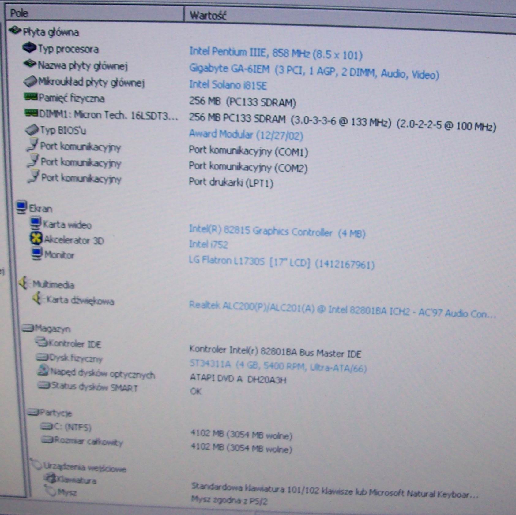

.Po przeglądnięciu manuala i zworkowania płyty (były na default ) postanowiłem zmienić procesor na szynę 100MHz (pentium 3/850 ) i pamięć 256MB (tu dygresja Pamięć 2 Ranks 4 Banks ) .Ponowne załączenie i płyta pokazała ekran POST ,podłączono peryferia -HD4,3GB + DVD/RW i resztę ,instalacja WIN2000 (testowa),jak i instalacja sterowników płyty przebiegła bez problemowo .Płytę uznano za sprawną .

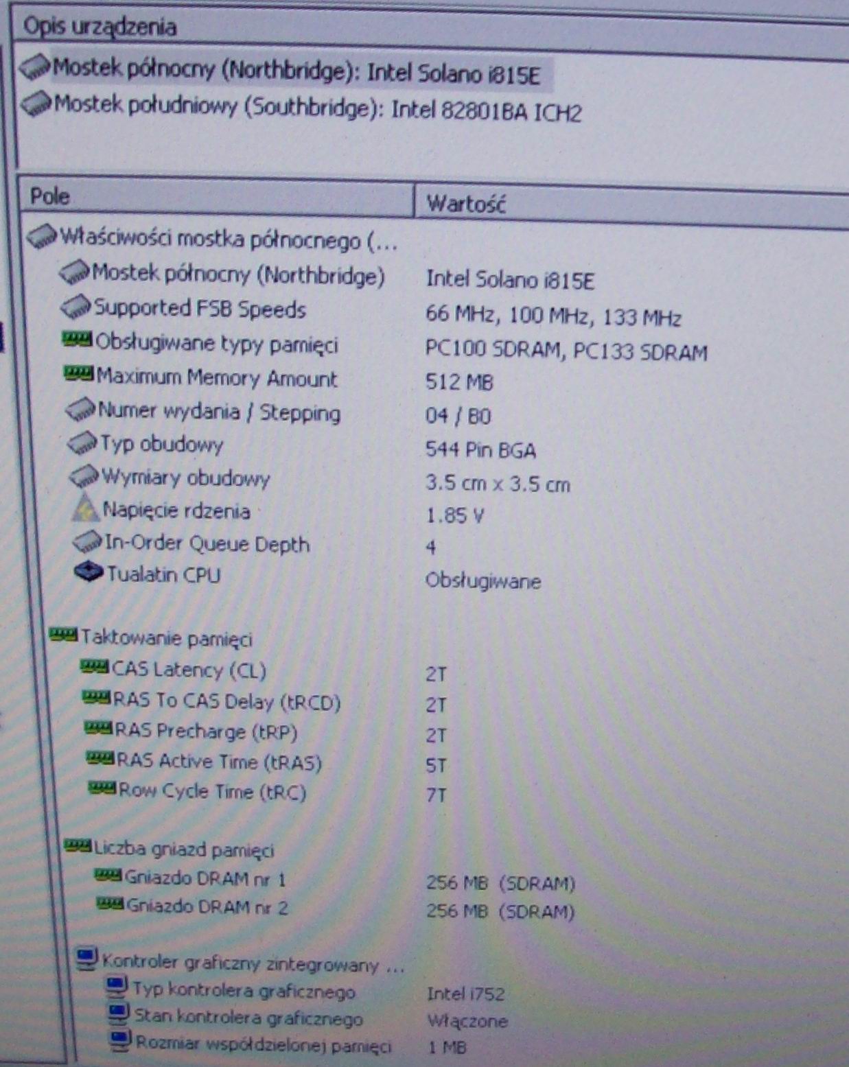

Na zdjęciach w/w płyty (już po wymianie kondensatorów ) i kilka danych technicznych .
Płyta Socket370 ,tu nie próbowałem ją uruchomić przed wymianą kondensatorów (z opisu wynikało "martwa") .Postanowiłem najpierw wymienić 8 felernych kondensatorów ,po wymianie ,zamontowałem procesor Celeron 433MHz ,pamięć 2x 64MB ,podłączyłem peryferia załączyłem napięcie i ...płyta nie dopaliła![]()

Mała errata do konfiguracji pamięci na płycie s.370 .
U mnie teraz na próbach nie powiodło uruchomienie pamięci innych niż 2ranks ,4banks ,za to sparowanie 2 takich pamięci 256MB ( mimo że jedna PC100 ,a druga PC133) dało stabilne 512MB .
