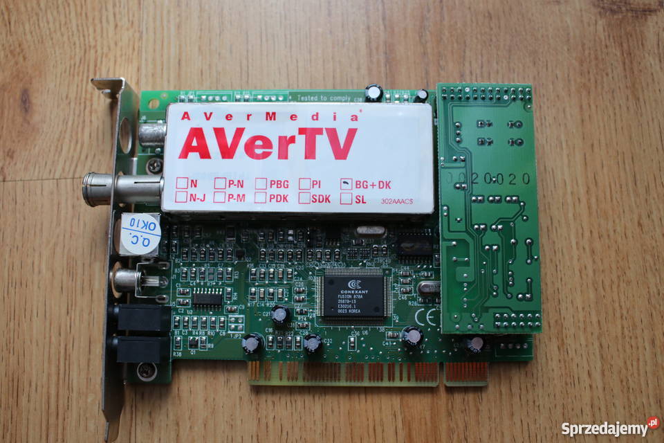

Podłączam się do tematu, w niedziele kupiłem PC z Pentium IV 2,6GHz Socket 478 i to HT :shock:
Myślałem, że coś z płytą jest ale dziś po wymianie zasilacza DEER na Chiefteca 400W, PC "złapał wiatr w żagle", kupiłem też kartę TV AverMedia z chipsetem Conexant Fusion BT878A.
Niestety ta karta, która kosztowała piątaka, mało co poszłaby do śmieci, bo przez wadliwy zasilacz nie była wykrywana, teraz jest wykrywana ale nie mam do niej sterowników.
To jest taka karta.
Niestety nie wiem jakie sterowniki, nawet na ruskich stronach nie ma(i wirusa stamtąd też nie potrzeba mi do szczęścia :evil: ).

Świetną bazą sterowników jest internetowe archiwum archive.org, tu np. jest kilka obrazów płyt ze sterownikami https://archive.org/search.php?query=su ... 2avertv%22

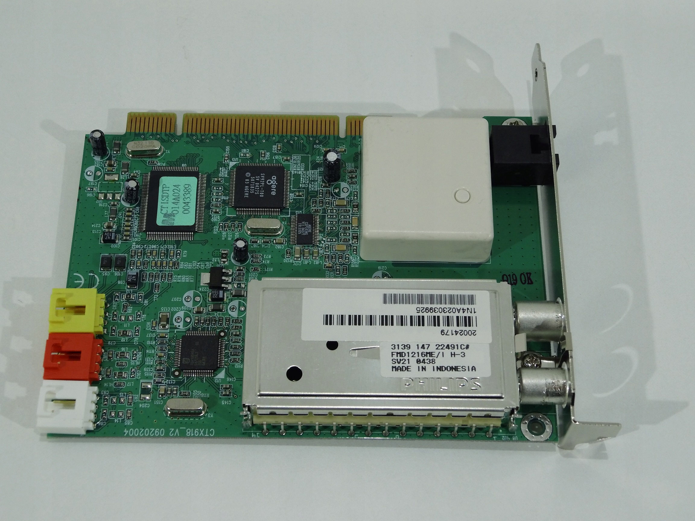

Moja karta została kupiona ze sterty śmiecia i chyba jest niesprawna, raz wyświetliła obraz z magnetowidu, potem system się zawiesił, po restarcie "nie można zainicjować karty", raz działa, raz nie.....za 5zł to sobie można browara kupić a nie kartę TV, spodziewałem się, że coś wyjdzie(kiedyś mi tak fiksował SkyStar 2, w końcu wyrzuciłem tą kartę- gwarancja minęła a karta chyba po burzy zaniemogła- możliwe, że ta moja też po burzy albo awarii zasilacza).
Zakupiłem takie coś.
Przynajmniej to nie egzotyczne g.... i jest to zafoliowany leżak magazynowy, jutro dojdzie do mnie.
